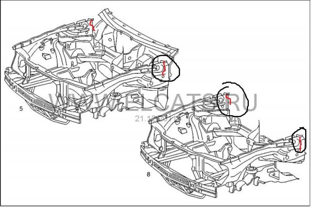

Как увидеть этот кузовной шов? Со стороны крыла, под капотом, под машиной, или сняв крыло?
лучше крылья снять.
но можно увидеть и со стороны аккумулятора или блока предов - это когда совсем рвать начало
черным места где смотреть, красным возможные трещины

Отправлено 22 December 2011 - 13:41
Сегодня ездил по городу вообще тишина.
Ям больших не ловил. То стучит, то нет. Будем ждать усиления симптомов.
Крылья снимать пока не буду
