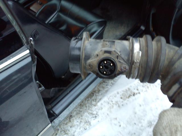

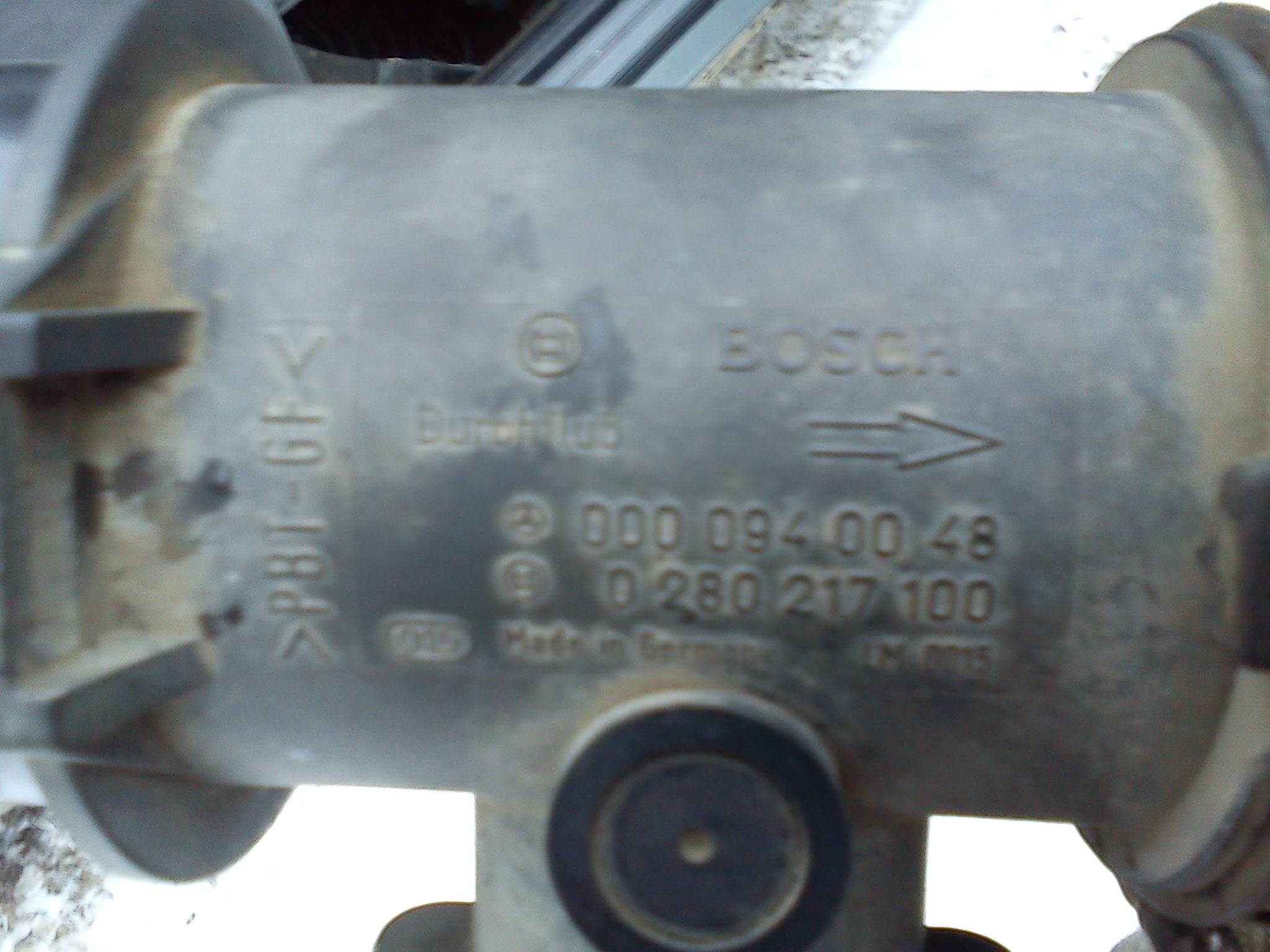

Доброго всем времени суток ,вообщем сегодня забрал машину из Сервиса (меняли Позвесной,и передние пружины)
и по советам пользователей решил разобрать Реле перегрузки и Дроссель ,вообщем разобрал Реле ,оно было уже паянное ,я его все пропаял ,ничего не поменялось ,разобраль Дроссель ,снял пластиковую крышку сбоку ,все вроде как в порядке ,оголил немного жгут дросселя посмотрел ,провода все в поряде ,и вообще такое чувство что дросель уже меняли ,но дроссель стоит мой по экзисту сверил номера
в итоге после всех процедур ,пайки реле ,и чистки Дросселя ,почти нечего не поменялоь ,обороты чуть упали стали держаться ближе к норме 0.7 ,0.8 ,но стоит газануть и опять начинают плавать ,потом где то через 30-45 сек успокаиваются и двигатель работает Ровно
помогайте ,подсказывайте что делать...........
P.S да и разходомер у меня стоит Оригинал Бош
