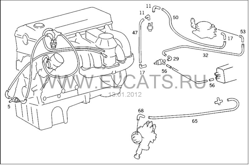

Друзья товарищи подскажите куда и как подключать ваакумные трубки(тонкие)уж слишком их там что то много),на ке джетроник!!! Может быть есть какая либо схема,или диаграмма???Мотор М102 85 год

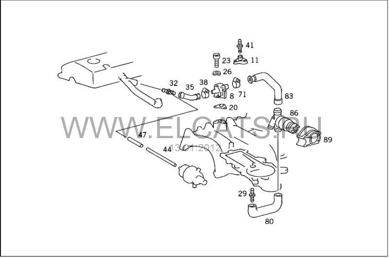

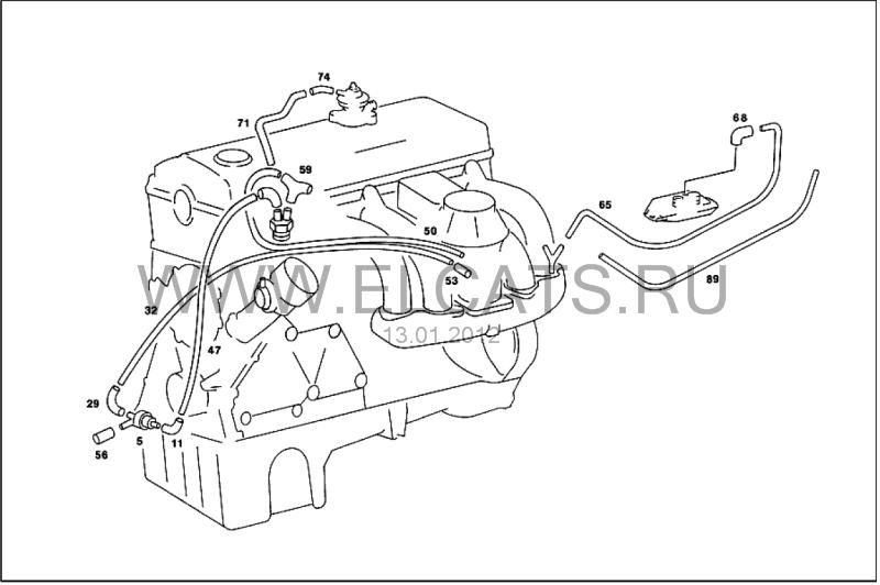

Вот такая схема нормально?
и для модели australien
Если что то не работает - вспомни куда ты последний раз лазал - в 90% это оно!!!т.

Спасибо! Это уже что-то,правда не от моего 102963,но всё же .

Научить как поглядеть для твоего 963?
http://www.elcats.ru/mercedes
вводишь свой вин
далее, справа тыкаешь на свой двигатель дальше
- 14 ВПУСКНОЙ И ВЫПУСКНОЙ КОЛЛЕКТОР
- 120 ВАККУУМНАЯ СИСТЕМА
просто я то помню только свои вины бывших машин на память по ним и гляжу)))

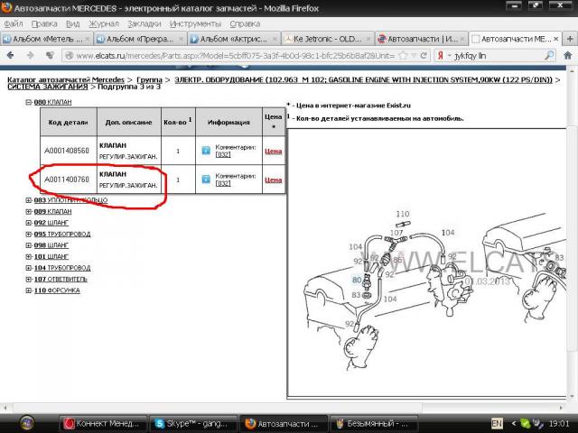

ребят подскажите номер детали которому подкл 2 шланга вакумных на головке который стоит?как он называеться у меня от него отломалось трубка одна.с заранее благодарен
MB W124 102,963 200Е 2литра 5-мкпп 717,4 1989г. в данный момент переделываю свап двс 111,960 2,2
#12 ОФФЛАЙН   mendes
mendes
  • Cообщений: 952
  • Город:Казань
Отправлено 01 March 2013 - 19:03
посмотри... а Вообще То идёшь в магазин канцелярских товаров или если есть ручка дома с простым стержнем, а не гелевым :lol: , извините меня плиз, хорошее настроение зар.плату получил... :gigi: сижу пивка пью и на веселье пробивает,так вот вытаскиваешь стержень из ручки отрезаешь нужную длину из этого стержня на самом конце где нет пасты (ИНАЧЕ измажешся... :mad2: ) и вставляешь туда где сломалась трубочка (соглашусь что трескается на раз) ,перед тем как вставить, края стержня которого вставляешь в этот датчик обмажь либо герметиком, либо что лучше берёшь 2х составную холодную сварку (2 тюбика при смешивании дают оКуительский эффект! - проверено) и обмазываешь края и вставляешь в датчик. На утро выходишь заводишь и всё на мертво (самое главное ты устранишь подсос воздуха через трубки, по моему влияет на угол опережения зажигания...). Всё это из личного опыта... Так я решил сэкономить на датчике... Надеюсь написал понятно...
Это термоклапан. Бывают разных цветов в зависимости от температуры открытия.
Какого цвета необходим клапан?
#17 ОФФЛАЙН   mendes
mendes
  • Cообщений: 952
  • Город:Казань
Отправлено 01 March 2013 - 20:37
подскажи этот термоклапан какую выполняет функцию...?
