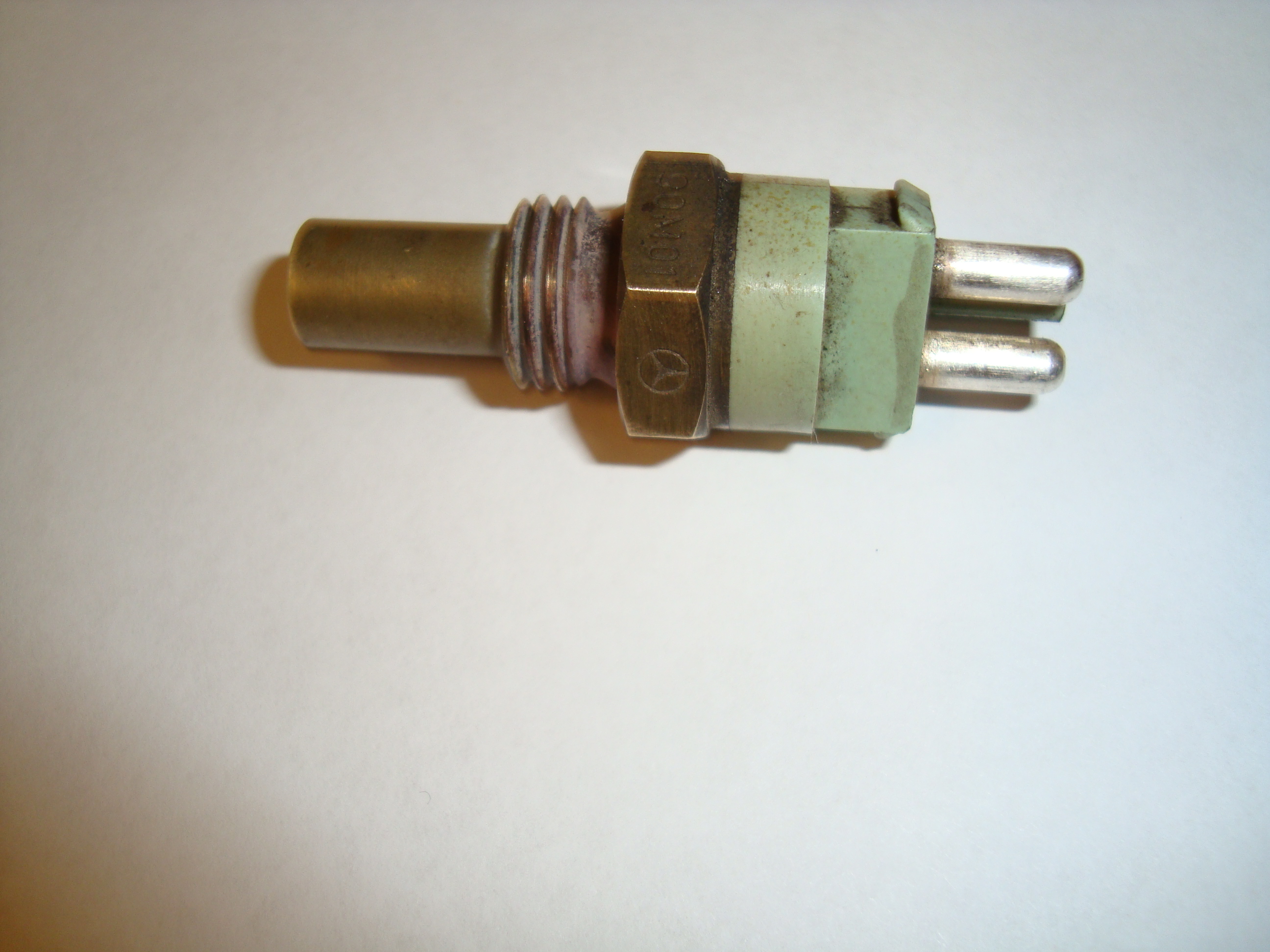

Вот Этот Датчик Температуры ??? У Кого Ещё какие идей ??? Мерсо Любители Жду обсуждений !!!!

ммм тоже интересен вопрос этот а то у папы на 605 расход в районе 11... должен быть меньше даже с автоматом... егр выкинули поменьше стал=)
датчик что на фото где стоит?
а редуктор у вас родной на машинке?

датчик поменял..... стоит рядом с пятой свечей накала !!!!!
но не уверен что расход упадет((((
