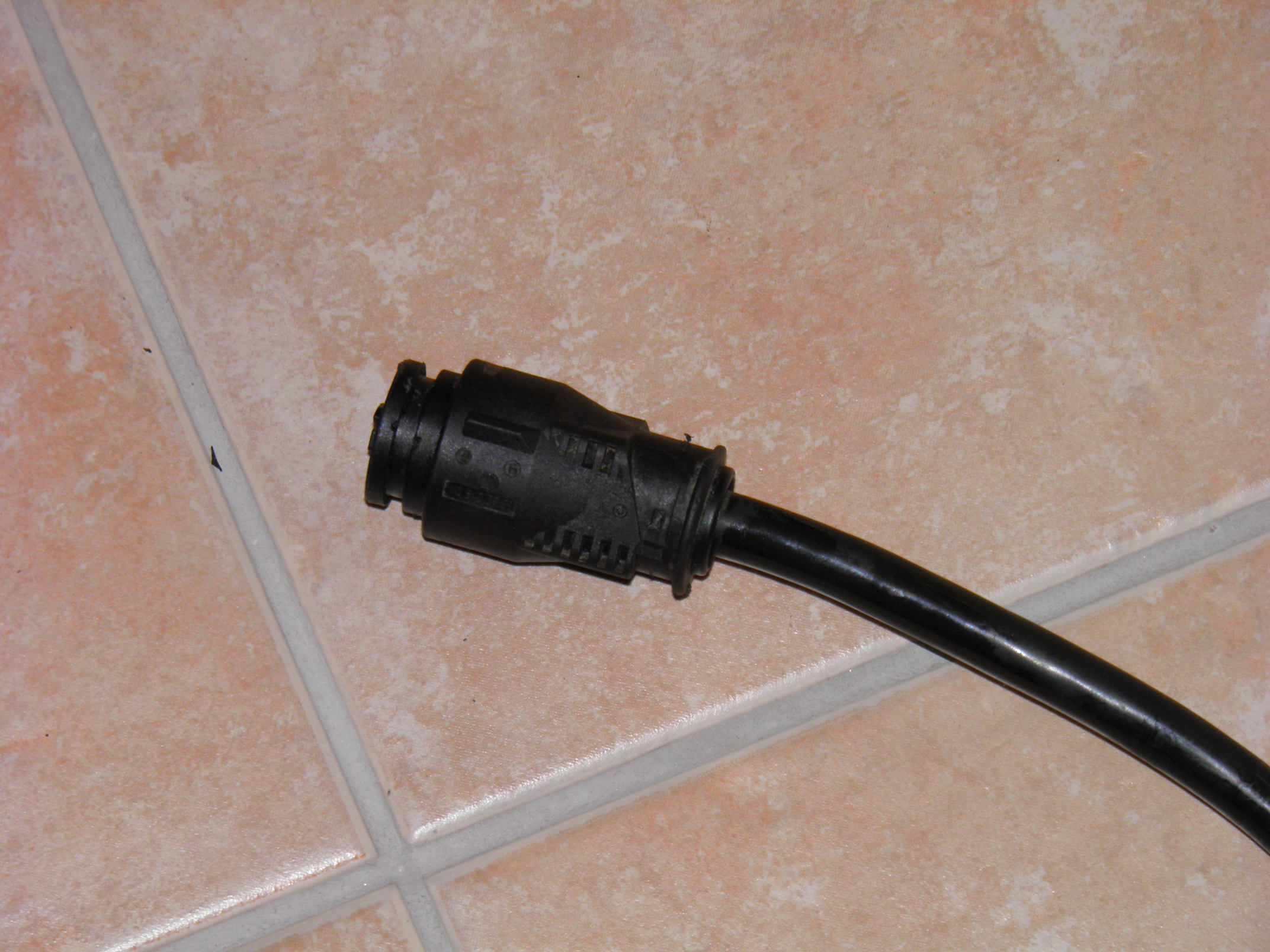

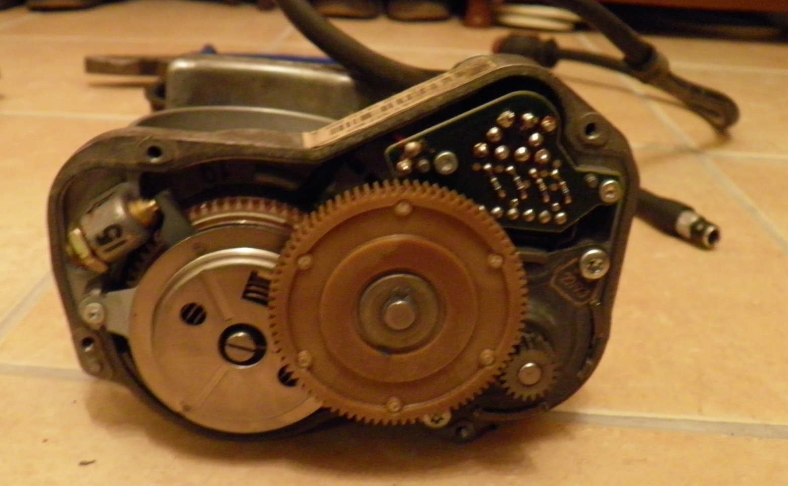

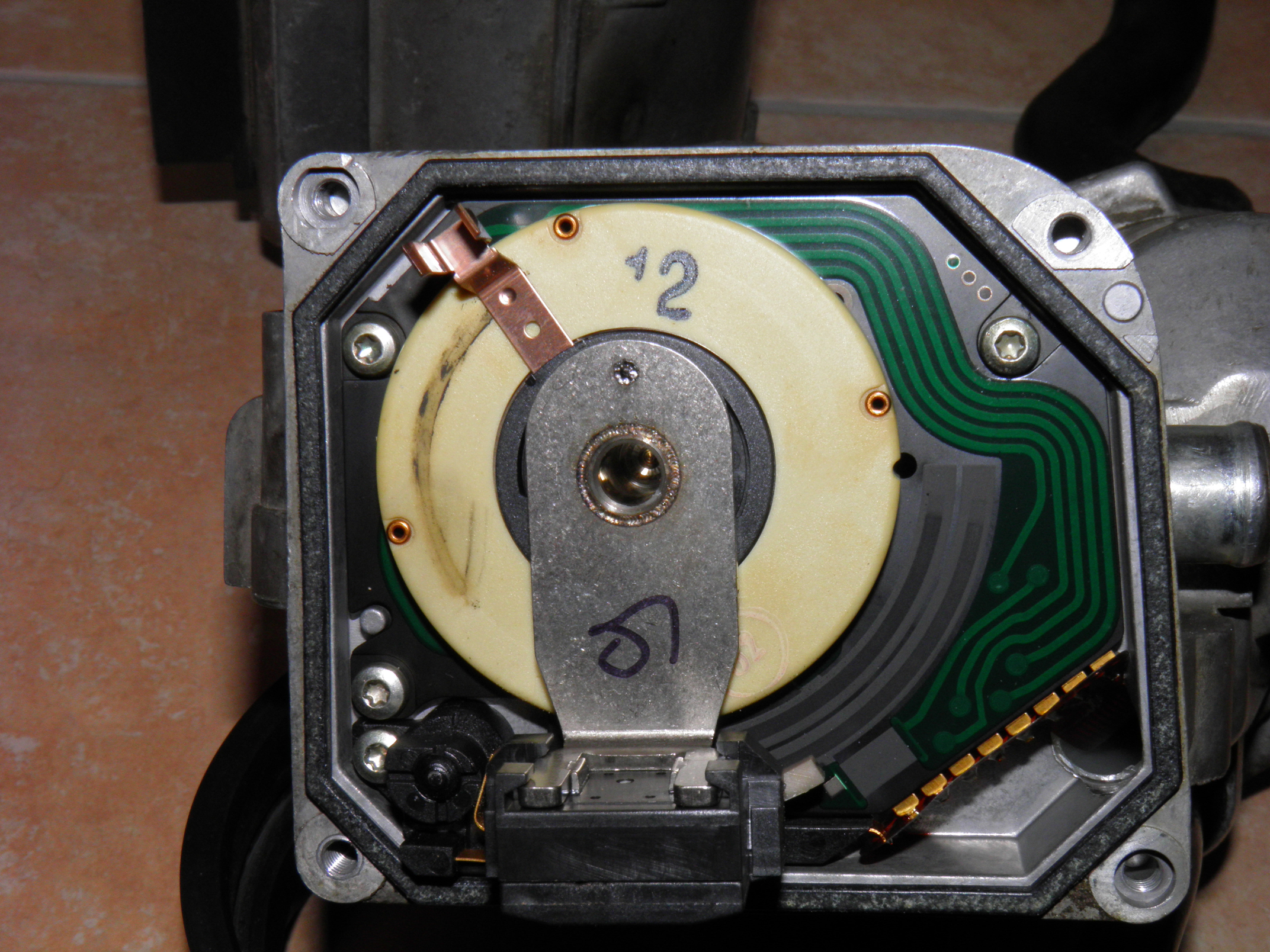

Ну наконец-то я снял дроссельную заслонку и почистил....
После этого я разобрал левую и правую часть ДЗ. Внутри все выглядит как новое. Но когда я открутил два болтика крепления платы, на которую заведены провода кабеля ДЗ, и пошевелил ее, то вся изоляция проводов тут же осыпалась!!! :biggrin:
Проводку менятьоднозначно!
Возник вопрос, как лучше разобрать разъем кабеля? (Фото разъема прилагается на всякий случай)
Да и вообщще как этот кабель заменить?
