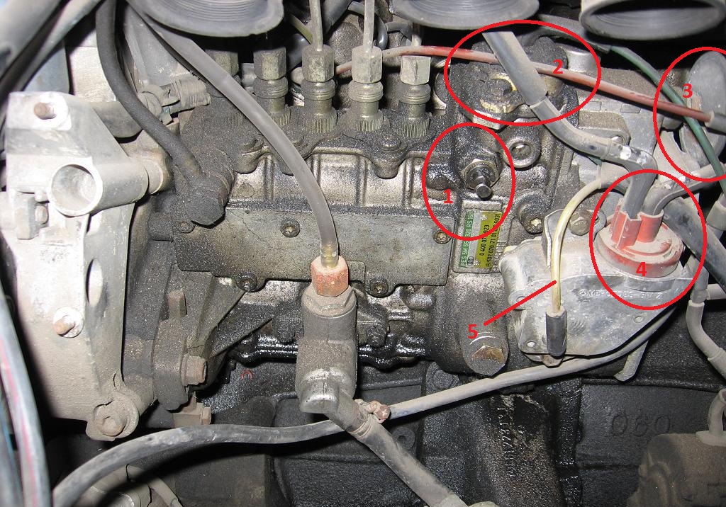

вот такой насос стоит (ну очень похожий)
1. это и есть глушилка ручная?
а под номерами 2-4 что такое за датчики?
и еще нету трубки 5. хотя стоит автомат
и еще вопрос, а если отсоединить вакуумные магистрали от насоса вакуумного - заведется?
#10 ОФФЛАЙН   profix by
profix by
    Почетный алкашъ
  • Cообщений: 3361
  • Город:Белоруссия Пинск
    w124 , 605.911
Отправлено 02 February 2012 - 20:59
стяни с глушилки тркбку,и пробуй заводить,у меня было похожее только при -20 ,окозлось что вода попала в трубку глушилки и замерзала после стояния 2 часа,когда рычаг стоит на "стоп" там и 20 аккумов посадить можно

Отправлено 02 February 2012 - 21:05
1 у меня тоже нет рычага,
2глушилка
3 прогревочные обороты
4 вроде для автомата
5---------------

стоит АКПП. пробовали с троса, но недолго и неуверенно.
1 глушилка ручная
2 глушилка с ключа
4 клапан для автомата
5 трубка связанна с атмосферой идёт под прибоку,на работу автомата не влияет,если не забита.
Если магистрали отсоеденить от насоса то не заведёшь!Сам пробовал!

Народ, что за штука по центру внизу?
К которой подходит 2 шланга, один с низу черный другой вверх пошел, прозрачный. У меня такая стоит на лапе двигателя.

Это насос подкачки топлива в тнвд.
это насос подкачки топлива из бака в тнвд,а что он у тебя на лапе делает?
Такая??????
#20 ОФФЛАЙН   Red250D
Отправлено 03 February 2012 - 10:15
Такая??????
Если то что по центру - топливоподкачивающий насос
Если то что на "лапе" - топливный термостат. Очень коварная штука!!!!!!
