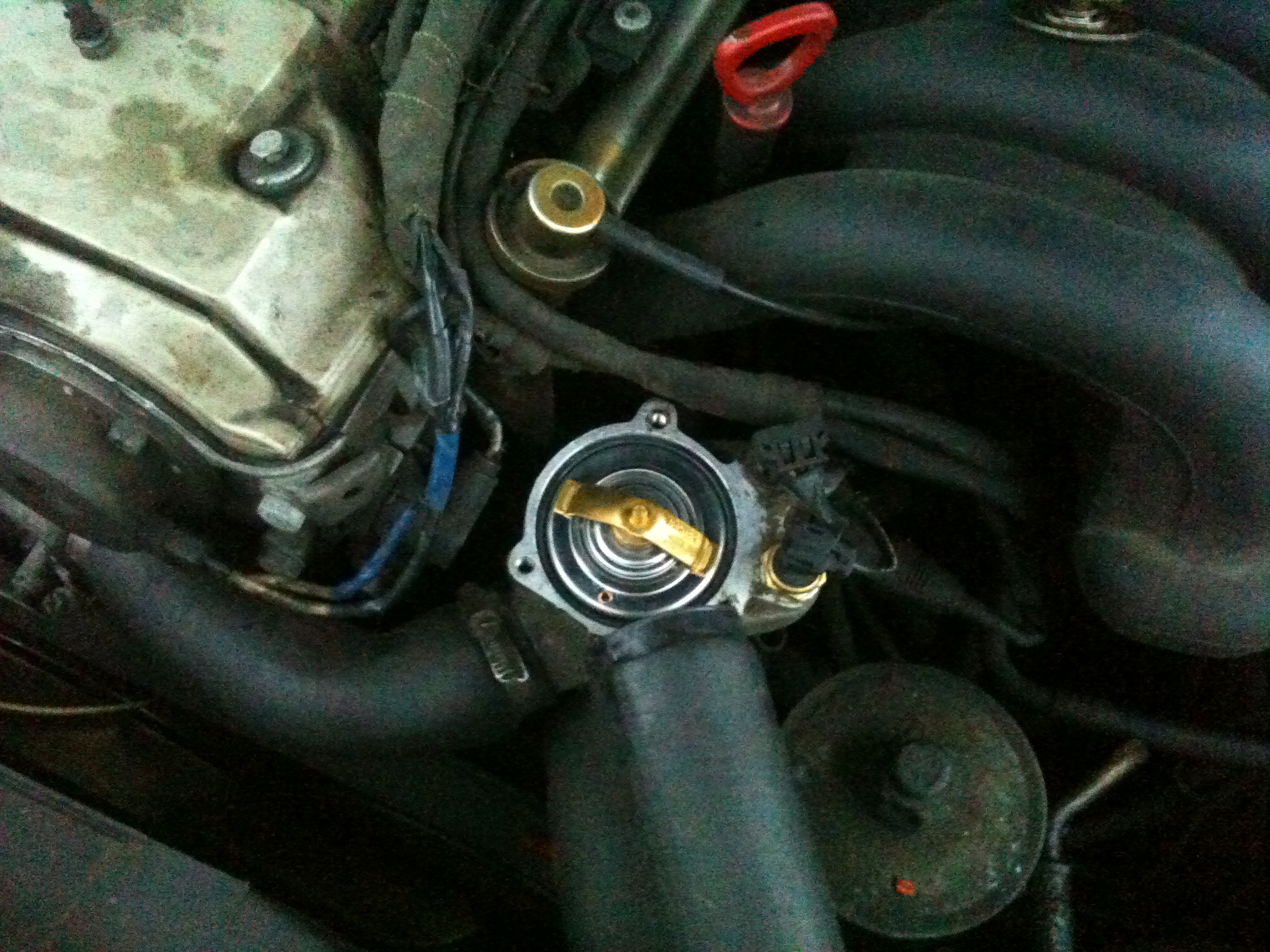

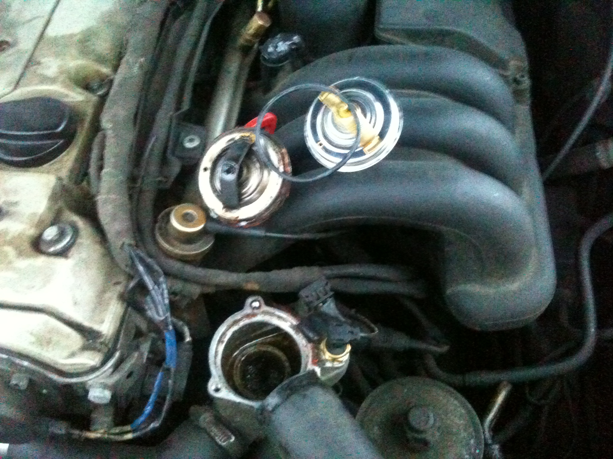

Отправлено 19 March 2012 - 20:36
В общем как оказалось( после замены термостата) что не хватает 2,5 литра антифриза)))как всё удобно делать...только бывший "ремонтник" обикался...жопошник вместо уплотнительной резинки герметика нафигачил...

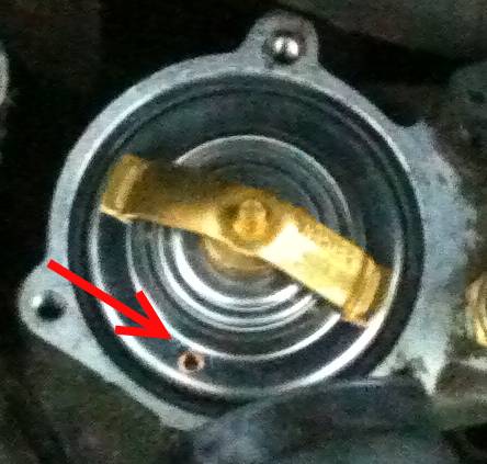

Дырочку с шариком в наиболее верхнее положение поставили?
Не помню просто наклона, но когда у себя менял, то термостат стоял этой дырочкой в самом низком положении, да еще и тоже все на герметик было зачем-то собрано.

может быть я торможу, но какую дырочку с шариком(на фото покажите)))))Дырочку с шариком в наиболее верхнее положение поставили?

Вот эта. Узнал название - клапан удаления воздуха ![]()

Ага, с дырдочкой косяк. В максимально верхнем месте нада
Но, по идее, не смертельно.

глупый вопрос, но почему?Ага, с дырдочкой косяк. В максимально верхнем месте нада

Чтобы воздушных пробок не было. Поэтому и нужно в максимально верхнее положение. При установке видно, что термостат стоит не ровно, а немного наклонен. В любом случае, разбирать заново нет смысла.

мне показалось что ровно(смеркалось)на будущее буду знать)))Чтобы воздушных пробок не было. Поэтому и нужно в максимально верхнее положение. При установке видно, что термостат стоит не ровно, а немного наклонен. В любом случае, разбирать заново нет смысла.

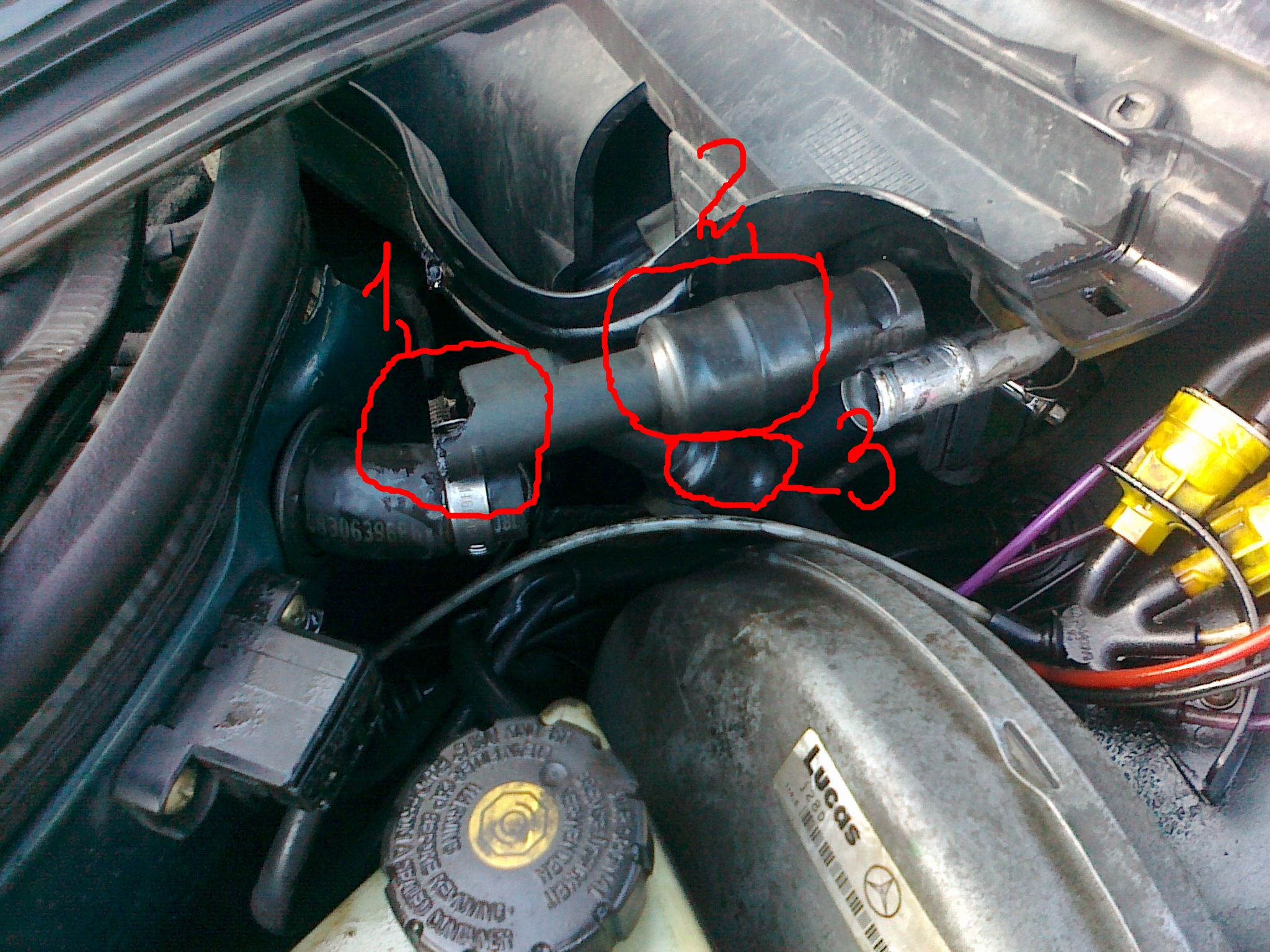

Продолжается боловство моего крокодайла...сегодня еду по двору спокойненько и медленно, вдруг слева пошёл дым(пар как выяснилось) остановился, посмотрел, офигел...
1- поломалось...
2- это термоспайка? зачем она там?
3- тут термоспайка но без хомута чтобы открутить и прийти в магазе поискать...
как эта штуковина называется?можно ли чем-нибуди временно заменить?пока разбирал усё это умазался как свинтус
иду домой и люди как-то странно на меня поглядывают)))захожу в ванную домой и вижу- рожа как у спецназовца из боевиков(в чёрных пятнах от того что при разборе мне на лицо брызнуло, а я вытер салфеткой и не циклился на этом
