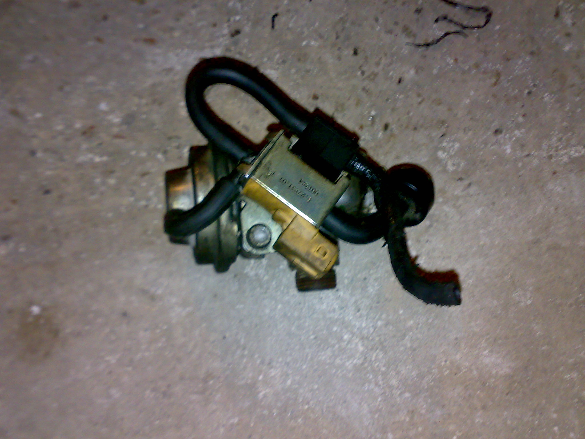

Народ помогите пожалуйста У меня рестайлиговый W210 2000 года, VIN WDB2100631B153640. У меня большой провал в педали газа, двигатель М112 объем 2.8, я поставил новый расходомер почистил полностью заслонку и снутри и снаружи до блеска, сделал адаптацию через комп и все равно провал в педали газа не исчез! я когда плавно нажимаю на педаль газа сначала небольшой молчек потом двигатель резко подхватывает и машина резко набирает обороты и так на всех скоростях у меня МКПП, мне сказали что это может быть патенциометр который находится где то под педалью газа и что он имеет свойство стираться, был на многих диагностиках ничего дельного мне не сказали тем более не отремонтировали, Если есть тут диагносты или ктонибудь кто с этим сталкивался помогите пожалуйста. И еще один такой момент у меня иногда появляются пропуски в цилиндрах, я поменял все свечи, поменял все ВВ проверил катушки, Заменил клапан ЕГР, И поставил новый расходомер и проблема эта не пропала, на днях открыл каты так как у меня комп на лямбды ругался, катализаторы оказывается совсем пустые, а ошибку на каты все равно пишет, я поставил туда резонаторы чтобы они не гремели. Тяги в двигателе нет, едет очень плохо и расход переваливает за 25 литров на 100 км, а вчера машина меня вообще удивила, я прокатился на ней поставил ее на часа 2 оставил потом прихожу, вставляю ключ завожу ее, стартер 1 раз крутанулся и машина молчит, потом второй раз вставил ключ, поворачиваю его а машина вообще не реагирует, потом на 3й раз завелась обороты начали плавать и в салоне завоняло то ли выхлопом то ли чем то еще но запах был не из приятных. Народ помогите пожалйста мне.

П.С. на первой фото клапан ЕГР. чего снят? какие симптомы? хотел у себя как-то снять, но там надо прокладки и говорят снимать и ставить геморрно, посему руки не добрались. там трубки коксом забиваются. вроде тоже на динамику влияет, но связан с отработанными газами, потому клапан загадочен для меня..
Знаешь, с клапаном вообще небыло никаких проблем со снятием, и прокладки не обязательно там менять, я открутил 2 болта с коллектора то есть болты которые держут трубку, снял рейку с форсами, открутил 2 болта которые держут ваакумник на клапане ЕГР и начал еко крутить так как трубка то неровная, этот клапан нерабочий у меня, из за него у меня двигатель вырубал попеременно котлы, я поставил новый клапан( купил с разбора б/у) только покупал без ваакумника. У меня к тебе вопрос ты снимал крышку впускного коллектора или сам коллектор? Я снимал всего лишь корышку впускного коллектора, на дроссель у меня ошибок нет по стар диагносту, но, когда я снимал дроссель он у меня заедал на закрытие я расслабил лепесток и выставил его так чтобы небыло заедания, потом провел адаптацию дроссела через стар. И я немного не понял что за датчик на педаль такой?
