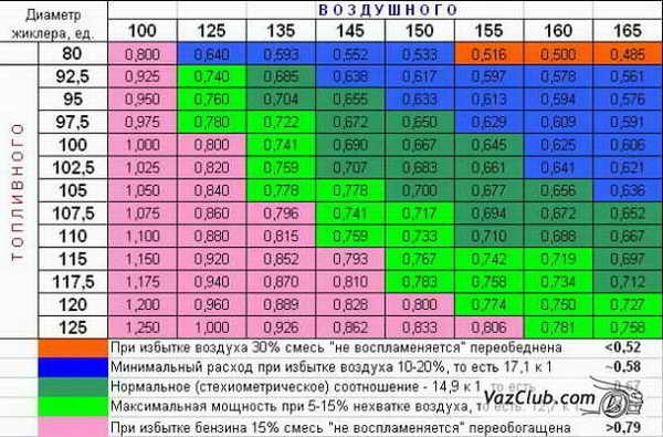

Вопрос немного не корректный. У вас же мерсодвигатель объемом 2 литра а карб для жиги. Здесь нужен подбор жиклеров экспериментальным путем. По другому ник как. И для достижения оптимальных ездовых качеств и расхода, нужно потрудиться с подбором. Где в сети есть табличка соотношений жиклеров, даже здесь ее кидали.
я бы хотел узнать что люди ставили, чтобы и себе такое же установить, ведь у всех приблизительно одинаковые жиклёры... (при условии что объём 2л. и и карб жигулёвский) кстати нашел я эту табличку но никак не пойму тут для какой камеры (http://www.oldmerin....howtopic=114485)??? podbor_karbyurator_7.jpg podbor_karbyurator_5.jpg

Эта табличка вроде как для ДААЗовских карбов, т.е солексов, а у Вас я так понял Озоновский карб, а там другое нименование жиклеров. Здесь пропускнаня способность, а там диаметр отверстия.
В этой табличке не для первой или второй камеры, а взагали соотношение. Как помню для жигулей топливный в первичку около 95 или 97,5 а вторичка 120 или что в этом роде.

Также играет роль диаметр главных воздушных дифузоров,если судя маркеровке карба первичка 24 вторичка 26,то топливный первички 102.5 вторички 110,воздушные можно оба поставить или155 или 165,смотря что хотите,-экономию или динамику.Вообще для 2.0 л движка лучше солекс 21083 (ДААЗ) с небольшими переделками (носики ускорителя в первичку оба).Получается замечательно с расходом до 10л
здравствуйте! немного о выборе карбюратора!!! дело в том, что семёрошный карб мне поставили из-за того что другие карбы не влазили под капот, ет во первых, а во вторых и это скорее всего, что было у карбюраторщика то он мне и впердолил, но однозначно волговский и москвичёвский по высоте не подошли, на счету были милиметры...
вопросик: я правильно понял, топливные жиклёры I-102.5 и II-110, но по воздуху поставить либо 155, либо 165 ??? а что будет если установить 160, я про динамику и разгон, будет ли нечто среднее между экономией и динамикой? и ещё, что даёт перенос носика ускорителей из второй камеры в первую??? заранее спасибо за разъяснения!!!!
Правильно понял...Воздух можешь ставить 160.Только я говорю о Солексовских параметрах жиклёров.Перенос носиков в первичку даёт многое,-во время движения на первичке топливо из носика попадает на т.заслонку(она закрыта) вторички и из-за этого провал в работе.И обязательно носики надо подгибать чтобы при работе ускорителя струя из носика били в колектор не касаясь ни стенок карба ни заслонки,это обязательно.
