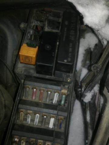

#7 ОФФЛАЙН   poxers
poxers
    За пределами понедельников
  • Cообщений: 1154
  • Город:Люберцы/заМКАД
    202080
Отправлено 23 May 2012 - 17:36
такая же проблема и у бати моего. подскажите...
всет просто пропал ближний...
ТС, а стопы задние работают? у меня нет....
реле которое за свет отвечает большое, черное, если смотреть на фото справо?
фото утащил с соседней темы

#8 ОФФЛАЙН   ЗоМер
Отправлено 23 May 2012 - 17:53
Это не реле, отвечающее за свет, а блок контроля неисправности ламп.
