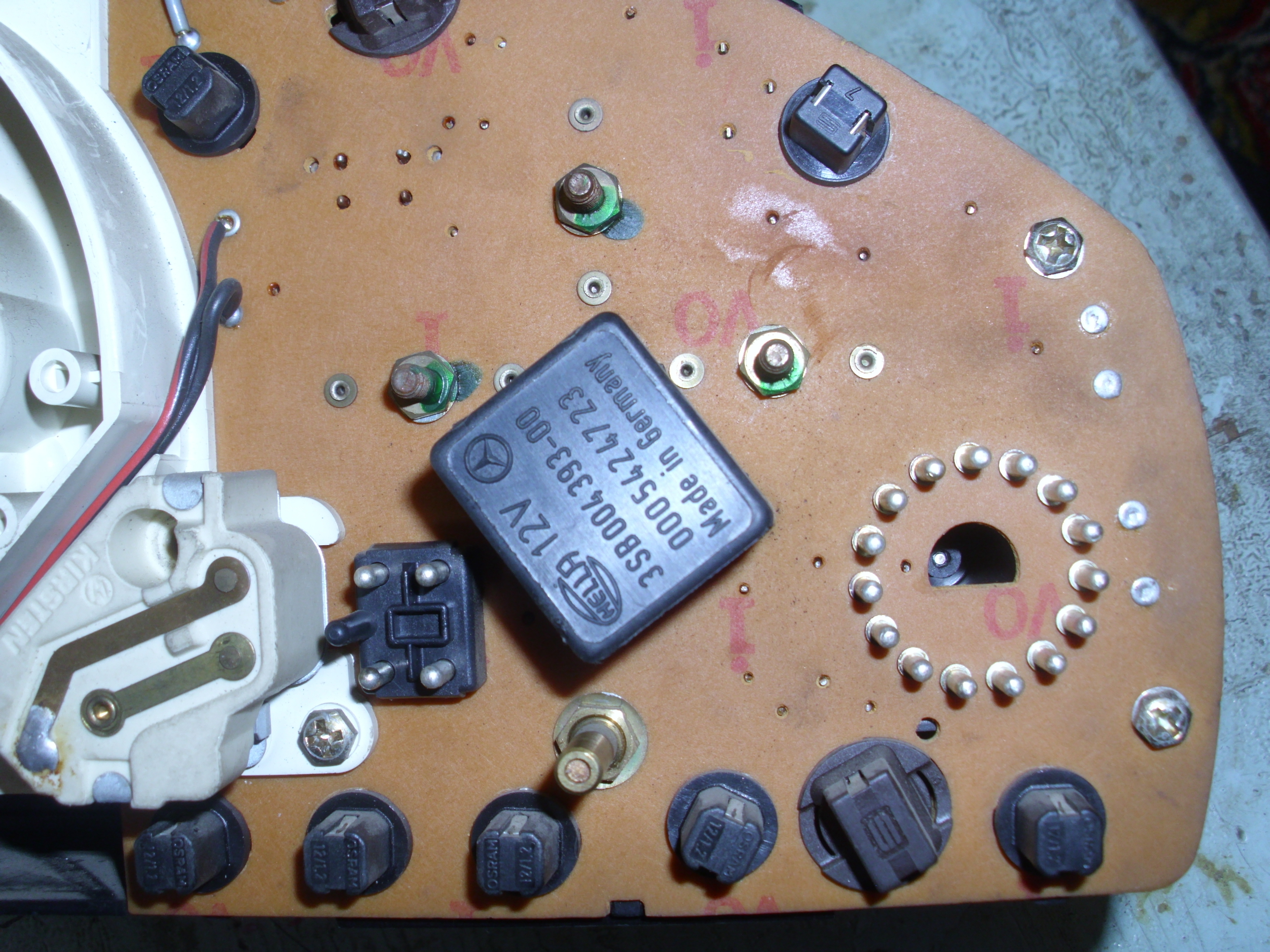

Отправлено 21 February 2015 - 14:27
Разобрался как снять панель,...снял. Добрался до спидометра. А как обратно собирать? В частности меня волнует круглый штекер справа на фото. Как вставить фишки? Если ошибешься? Что будет? И как его правильно втыкать? Или его по другому не поставишь? Подскажите.
Ты это.........., заходи если чё.
#15 ОФФЛАЙН   Sergey.V
Sergey.V
  • Cообщений: 4632
  • Город:Спб,Ветеранов
    W124,200D,1993
Отправлено 21 February 2015 - 21:09
Там в центре этой фишки на плате видишь прорезь под полукруг так вот на фишке такой же выступ под полукруг подругому то есть не вставишь,главное изловчиться и без особых усилий одеть!

#16 ОФФЛАЙН   Кабздох
Кабздох
  • Cообщений: 303
  • Город:Свердловская обл.
    230E W124 1986
Отправлено 22 February 2015 - 10:23
Сам то откуда?Город какой?
Благодарю! Я примерно, логически размышляя, так и думал, но хрен их знает, буржуев, что они могли придумать. Лучше перебдить, чем недобдить! :biggrin:
