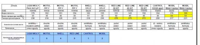

Выкладывай))
Эта таблица по гоночным маслам.
По гражданским, разница будет ещё больше.

#9 ОФФЛАЙН   persona_non_grata
persona_non_grata
  • Cообщений: 6843
  • Город:Витебск
    Велик colnago
Отправлено 13 July 2012 - 14:09
Таблица ни о чём.

    c126
Отправлено 13 July 2012 - 23:53
Таблица ни о чём.
Ну без комментариев специалиста она меня тоже не впячетляет.

Отправлено 14 July 2012 - 00:28
С другой стороны. Показатель сколко сортов масел в асортименте, показывает целевую аудиторию - гонщики или обладатели высокофорсированыx автомобилей.
Показатель Температура возгорания - показывает что в высокофорсированом двигателе масло со стенок цилиндра не испарится и не пригарит даже при самыx высокиx температураx а температура гильзы цилиндра может достигать 250 градусов.
О xим составе нет смысла говорить, Мы(не специалисты) плоxо разбираемся в достоинстваx и недостаткаx.
#12 ОФФЛАЙН   persona_non_grata
persona_non_grata
  • Cообщений: 6843
  • Город:Витебск
    Велик colnago
Отправлено 14 July 2012 - 20:35
Как вообще можно срвнивать масла 0w20 и 10w60?

Отправлено 14 July 2012 - 21:52
А в Вашем понимании это единственный параметр для сравнения?
#14 ОФФЛАЙН   persona_non_grata
persona_non_grata
  • Cообщений: 6843
  • Город:Витебск
    Велик colnago
Отправлено 15 July 2012 - 01:06
Есть ещё куча параметров, я к тому что бессмысленно сравнивать масла настолько разных вязкостей. Близкие по вязкостям ещё можно сравнить, но тот диапазон, что в таблице вообще ни о чём.

Отправлено 15 July 2012 - 11:20
Как Я понимаю там сравнены гоночные масла.
А они как видете могут быть с разными основами и разными вязкостями.
