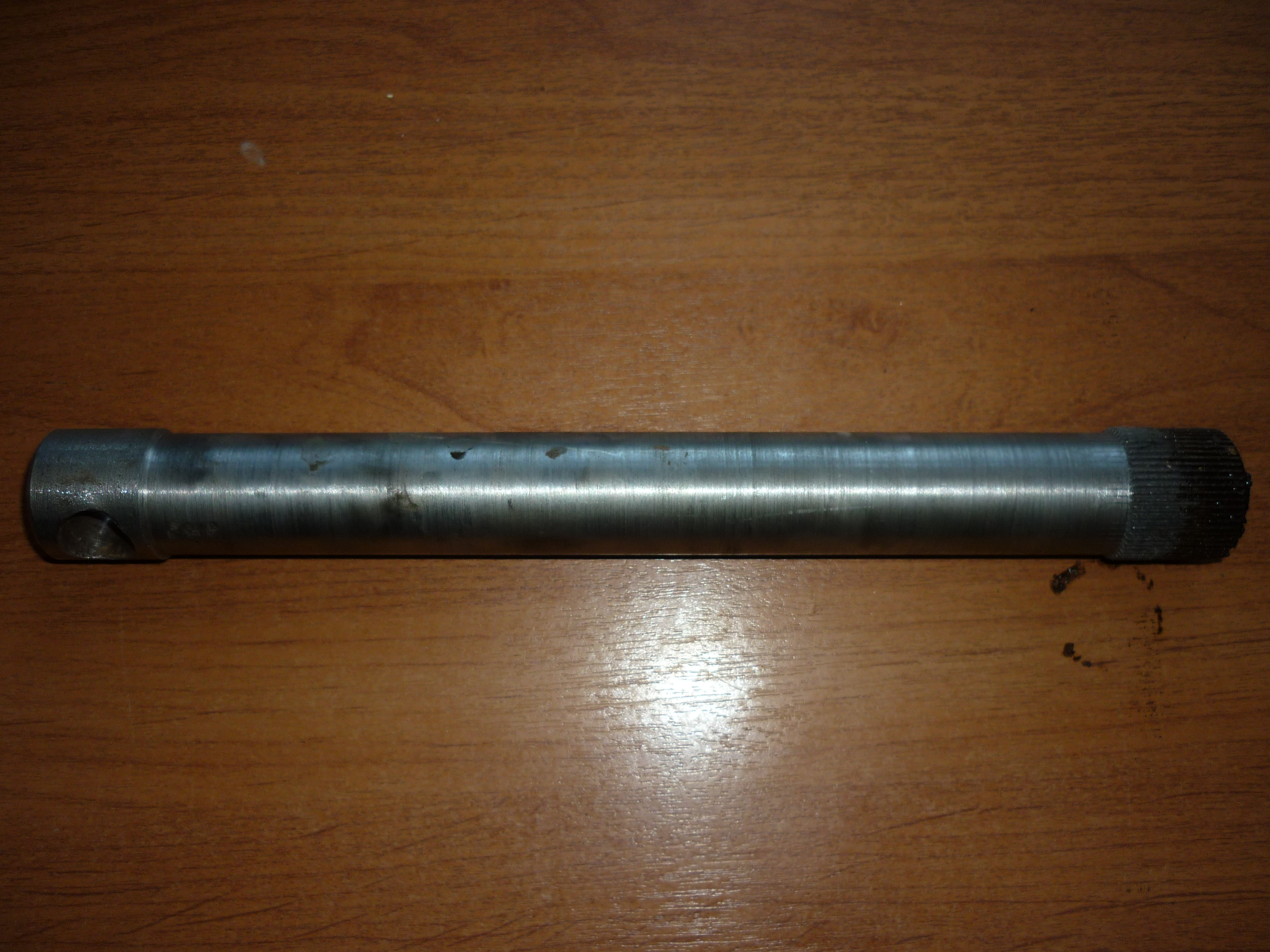

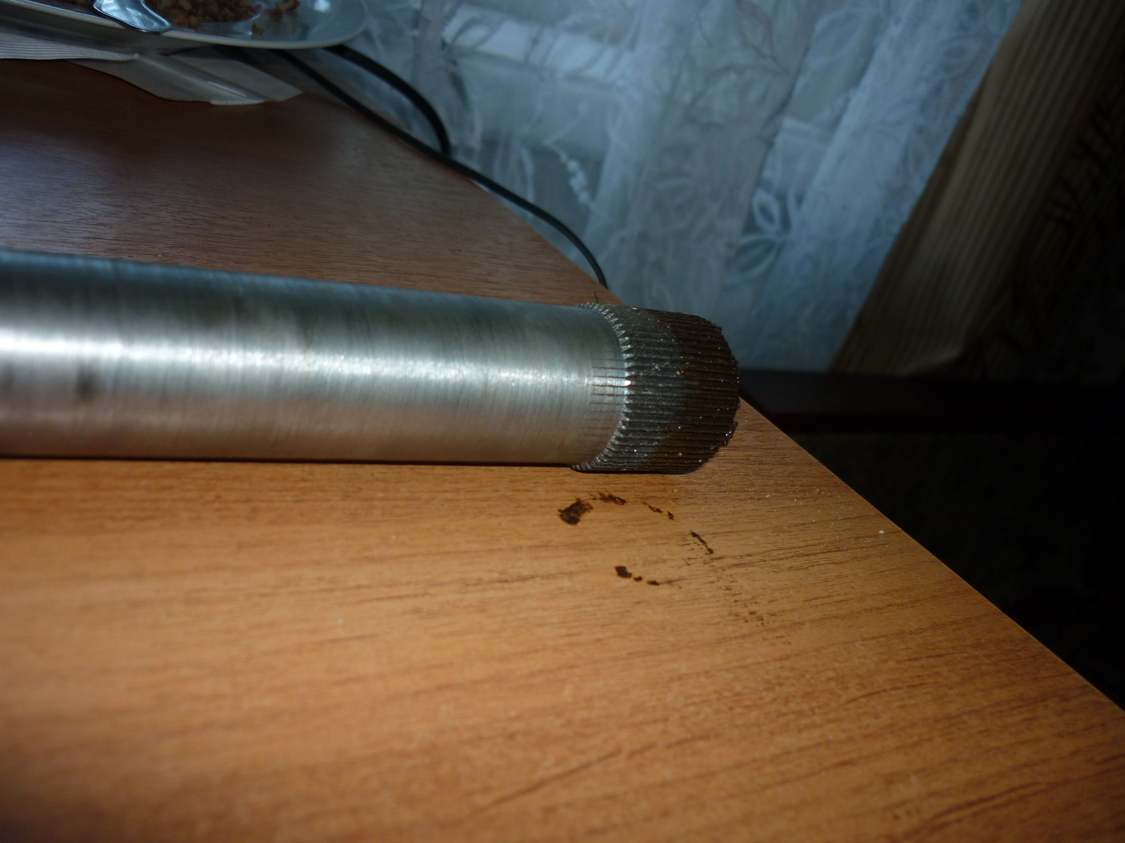

Отправлено 26 June 2012 - 19:27
вот что получилось,сделали за 800р

Отправлено 26 June 2012 - 22:29
Респект. надо тоже знакомого токаря напрячь :rolleyes:

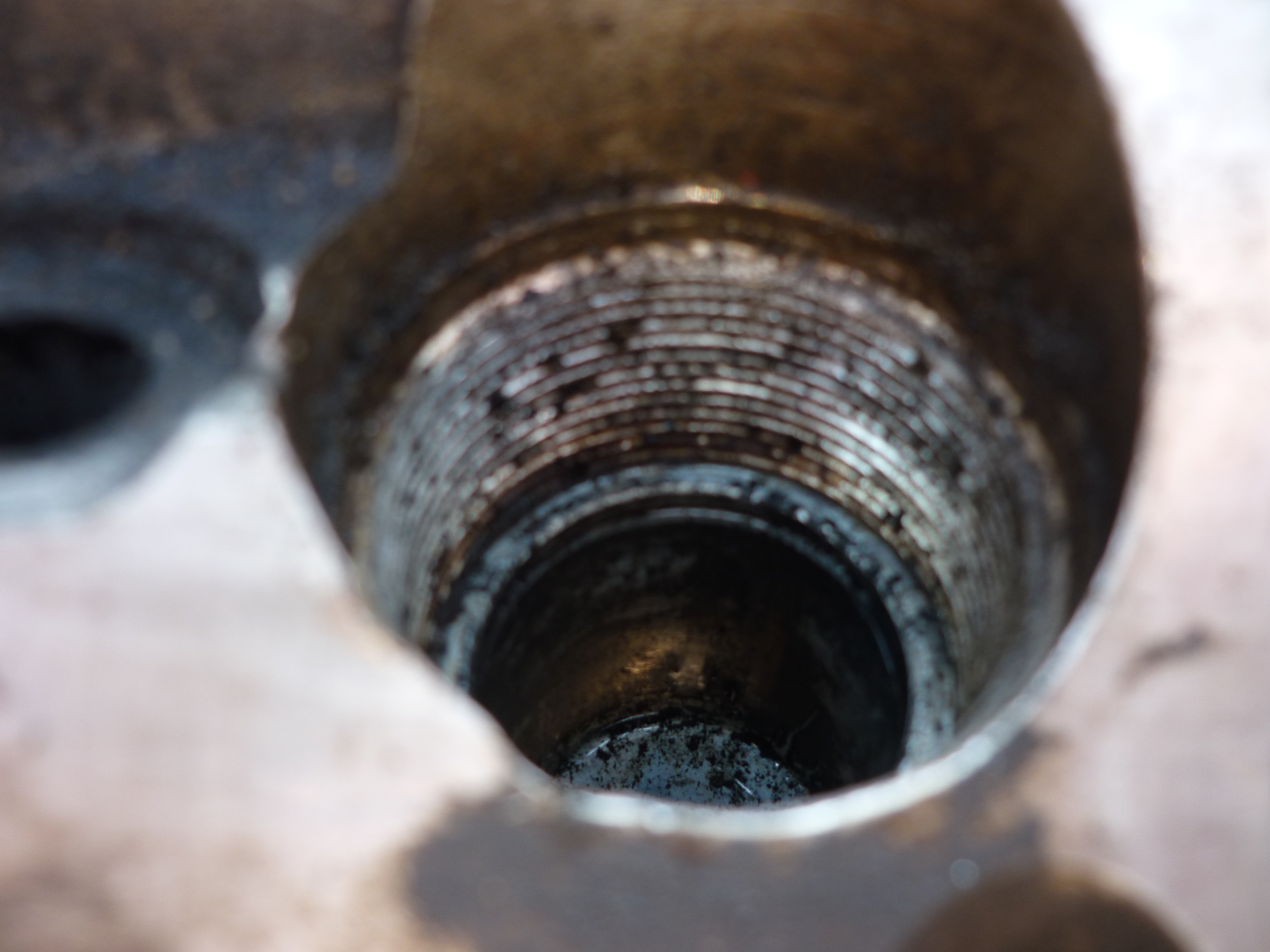

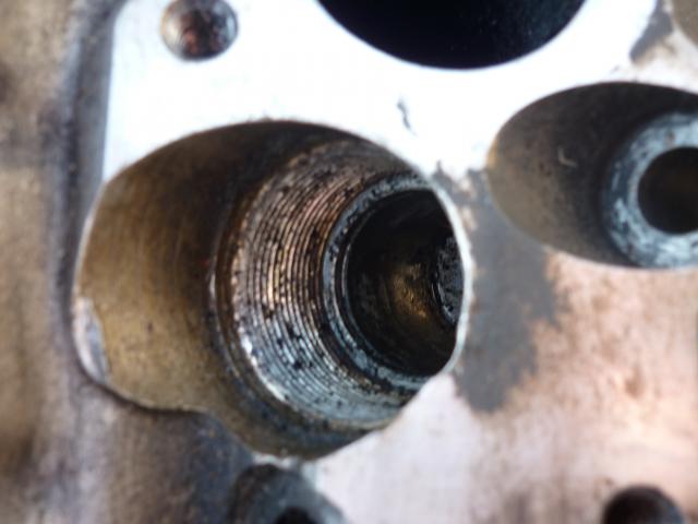

Отправлено 27 June 2012 - 06:46
вот что обнаружил в пятом цилиндре,какая то странная канавка похожая на трещину

#20 ОФФЛАЙН   soldier2004
soldier2004
  • Cообщений: 240
  • Город:Гомель
    w201. 2.0D 1986
Отправлено 27 June 2012 - 09:23
Что-то не особо понятно о какой канавке речь. Почистить бы там всё и заново сфоткать.
