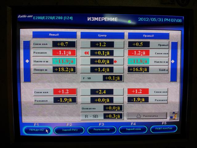

Всем привет! У меня W124, 1991 г.в. Проблема по передней подвеске: при разворотах/поворотах направо на пешей скорости (обычно во дворах) левое колесо (подозреваю что и правое тоже) скре##т об землю, как будто тормозит. Соответственно угол разворота увеличивается и становится таким же как на обычных машинах, т.е. я уже не помещаюсь в "обычный" для Мерса поворот, приходится делать дополнительные телодвижения - опять давать назад-вперед и т.д. На высоких скоростях этого ничего не чувствуется, но думаю, что проблема остается, потому что идет износ передних колес: левая с внутренней стороны, правая с наружней. Налево машина поворачивает нормально :mrgreen:
Для устранения проблемы да и вообще в целом чтобы все было в идеале были заменены: 2 шаровые, втулка маятника, депмфер (амортизатор) возле рулевой трапеции, втулки стабилизаторов. Рулевые тяги у меня сказали отреставрированные, все остальные сайлентблоки в порядке, в руле люфта вроде как нету, аморты и чашки (опоры амортов) нормальные.
Загнал на развал-схождение: развальщик прежде всего выставил руль, так чтобы от середины и вправо и влево было одинаковое количество оборотов и потом вроде как сделал развал-схождение и сказал, что возможно виновата цапфа. Заменил это цапфу, ничего не изменилось, колеса скрибут по земле, заехал опять к тому же развальщику, опять замеряли - все цифры так же как и были до этого.
Также развальщик и в первый и во второй раз посмотрев на свой стенд и компьютер сказал, что левое колесо при повороте направо поворачивает на такой же угол (или даже больше), что и правое. Хотя левое колесо должнО поворачиваться на меньший угол, т.к. при повороте направо оно идет по внешнему радиусу, а правое - по внутреннему.

Также прикрепляю фотоданные последнего развал-схождения. Схождение у развальщика на стенде в миллиметрах, все остальное в градусах. Прошу помощи, люди добрые, только не пинайте сильно, если что не так.

Два варианта либо сбито центральное положение редектора либо неправильно установленны рулевые тяги.
#17 ОФФЛАЙН   sheremet
Отправлено 02 June 2012 - 10:09
предположу ещё третий вариант - сильное нарушение геометрии кузова, возможно последствия серьёзной аварии. я бы проверил диагонали и разность расстояний между центрами правых и левых колёс.
очень похоже по описанию, что машитна едет "ромбиком".
