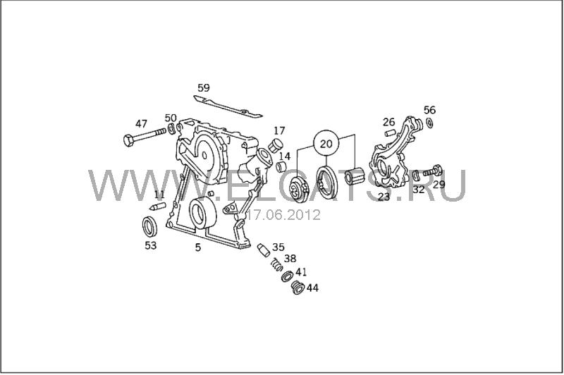

Поэтому и спрашиваю, чтоб снять переднюю крышку навесное какое нужно снимать, или только помпу и гбц?
И кстати сальник N53 верно?
И не могу понять, передняя крышка блока без прокладки садится? Её как, герметиком обмазать?

Вот номер прокладки A 102 015 01 80, но это на мой двиг. 102921, думаю, что и тебе подойдет
Спасибо что помогаете!
Если мотор перетряхивать лучше достать мотор - проще будет.
Чтоб снять переднюю крышку нужно снять все шкивы, помпу, гену и выкрутить болты с передней части ГБЦ и поддона. В твоем случае снимать голову еще, попутно скинуть коллектора. И самое вкусное забыл - нужно маслоприемник открутить от лобовины или от бугеля и вытаскивать с маслоприемником лобовину. Для этого нужно мотор задрать как можно выше и открутить поддон, исхитриться залезть в образовавшуюся щель. У меня на 123 такой финт проходит (правда руки все поободраны после этого).
Под лобовину, как собственно и поддон, можно купить прокладку или намазать герметиком (но только ооооочень тонким слоем, потому как после затяжки его выдавит и если намазать потолще - все эти излишки будут плавать в масле).
Сальник №53.

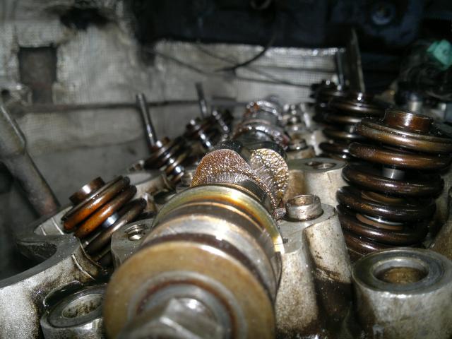

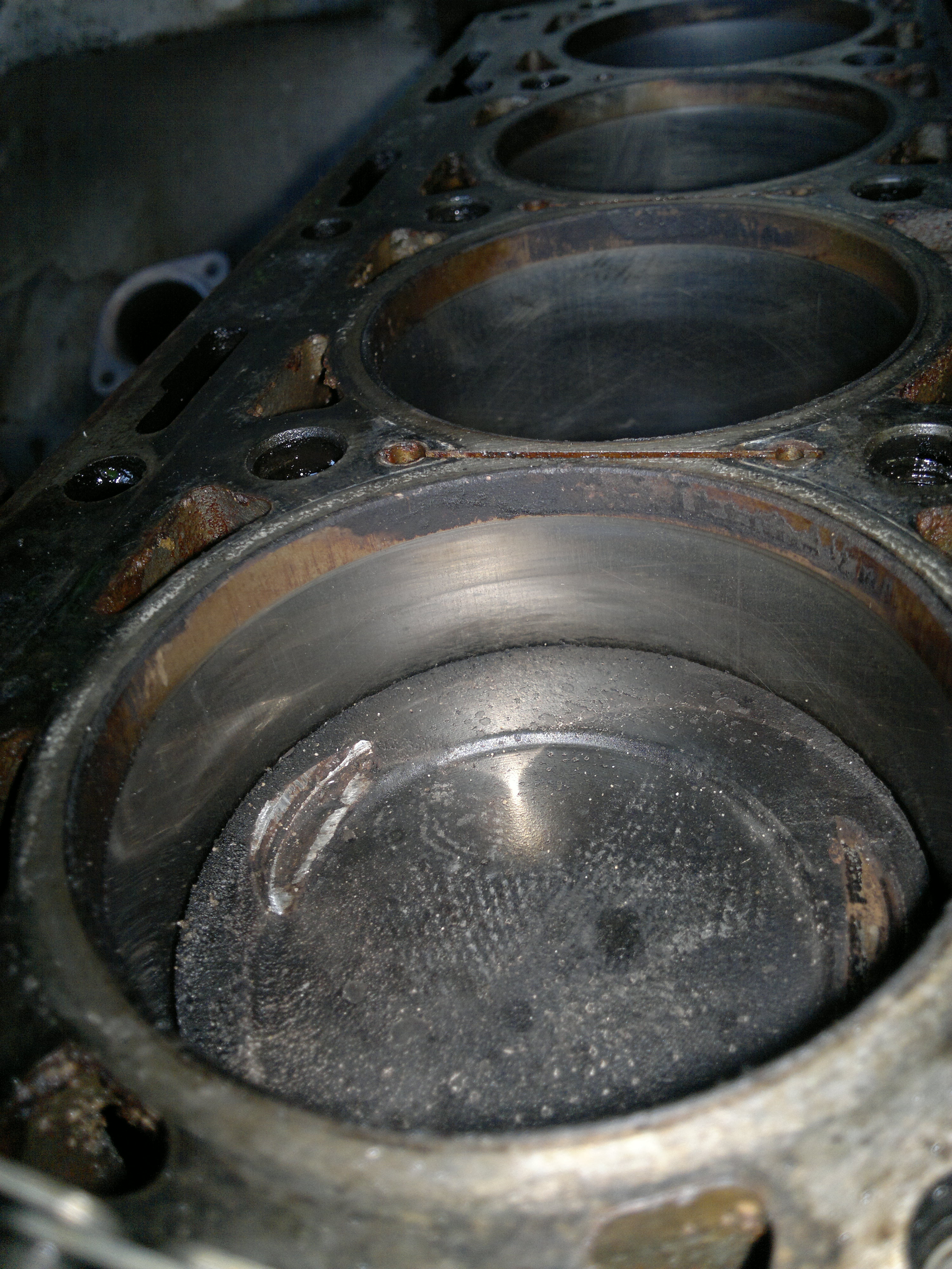

Разобрал двиг (только переднюю крышку никак не сниму), вот что вскрытие показало:
Распредвал. Как он, еще поработает?

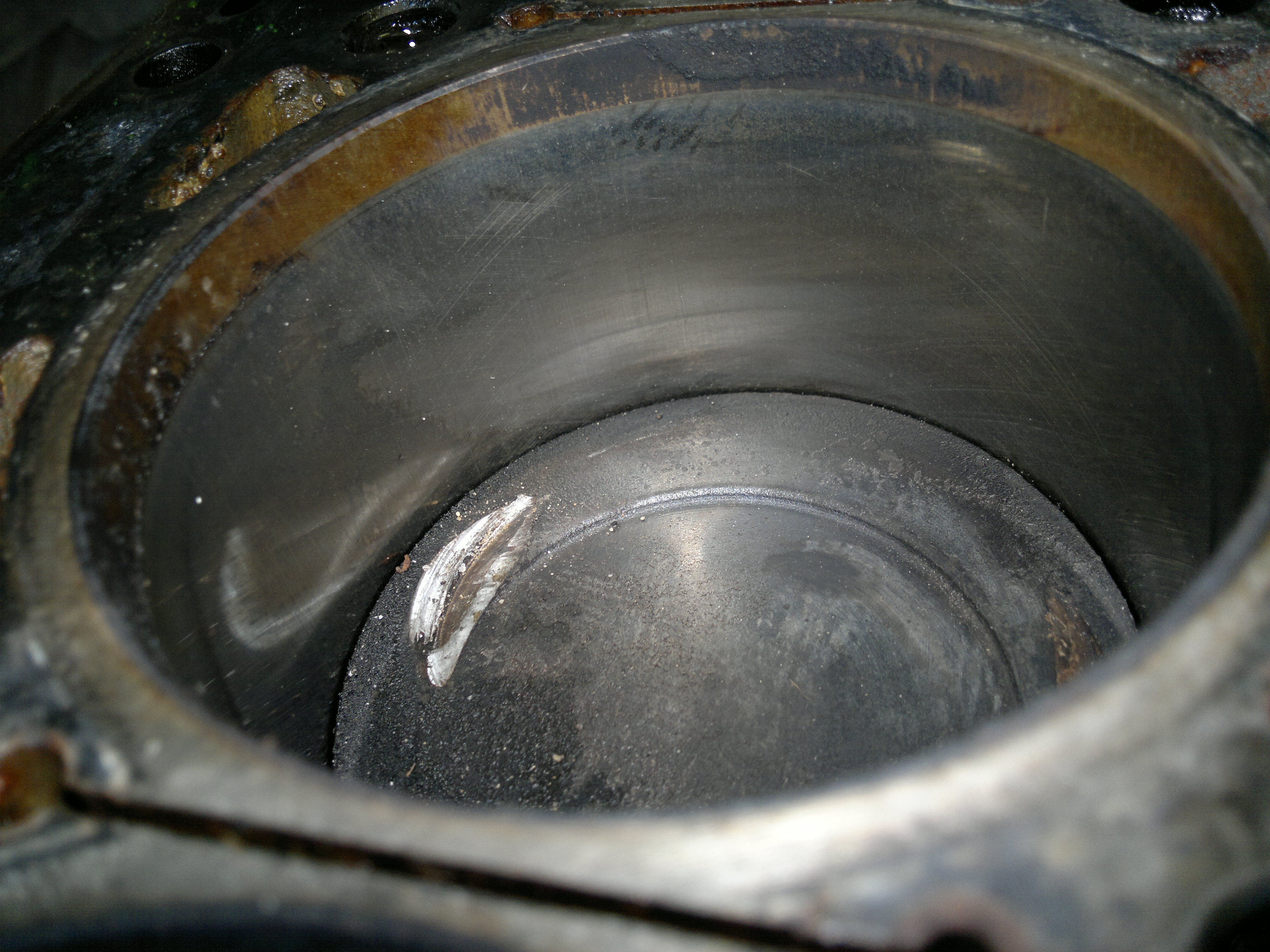

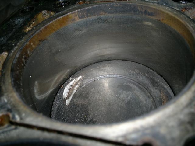

Поршень, все в таком состоянии
Хон, не слошной, отдельные риски по сути. Расточка? Как зеркало цилиндр хе не должен быть, верно?
Нагара многовато, но я сужу интуитивно, расход масла литр на 3-4Ккм. Может капитнуть движок?
Клапаны выпускные позагибало, и один впускной.
Хоть на каждом цилиндре отметка от двух клапанов, но 3 впускных прилегают герметично, один еле-еле пропускает, замена, а может на токарном станке поправлю фаску.

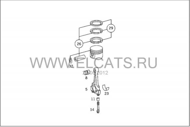

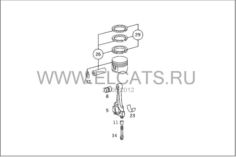

И еще есть вопрос, делать №8 идет в комплекте с поршнем, или приобретается отдельно?
Сообщение отредактировал Xray6006: 22 June 2012 - 17:21

отдельно от поршня
и вообще после их грамотной установки, их нужно ещё на "координатке" развернуть под палец поршня....

Отдал блок и коленвал на расточку, выработка оказалась 0.3мм в блоке и 0.05мм на коленвале. Все точится под первый ремонтный, заказал уже все необходимое. Так что через неделю-две буду обратно собирать :)
Кстати а маслонасос стоит менять? Давление на горячем при 10W40 было 1.5 на ХХ, на вид шестерни насоса хорошие, есть только небольшие риски на них и крышке насоса.

Втулки померить нужно было, может и не стоило заказывать... ну заказал так заказал. Перепрессуешь - померь, палец должен заходить с небольшим усилием, но без закусываний. Не знаю как на мерсах, на отечественные все под развертку втулки (ну или на станке растачивать), на япы все так встает без лишних телодвижений, если правильно вставить (даже гильзы не точатся). Направляйки клапанов менял себе - встали как родные и ничего разворачивать не нужно было, даже седла править не пришлось.
Хорошее давление - нечего насос трогать, после расточки зазоры уменьшатся - давление еще вырастет.
Распред на глаз не определишь - нужно мерить шейки и постель. Если зазор сотки 2-3 - то все гут, если больше... лучше бы расточить. Ну и шейки распреда должны быть без эллипса (ну точнее он может быть но не более половины сотки, ну максимум сотки - но при таком эллипсе зазор будет уже далеко за 3 сотки).
