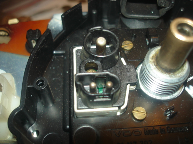

Отправлено 19 February 2016 - 18:20
чтобы к датчику скорости подключить термометр на 124-м надо вот этот штеккер курочить и к нему подпаиваться?
Можно использовать разветвитель:

Отправлено 19 February 2016 - 21:38
т. е. я всё правильно понял, что именно к этому контакту датчика скорости!?!? просто там к нему ещё одна вилка идёт.. Разветвитель ещё крепить как-то надо, проще подпаяться...

Отправлено 19 February 2016 - 22:02
Именно этот провод зел/желт является сигналом с датчика скорости. А паять или как хозяину виднее.
