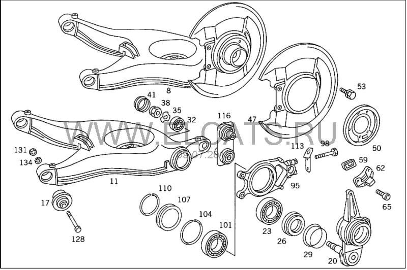

Выручайте. Надо заказывать запчасти, а именно задние косточки. У меня задняя подвеска с подкачкой. Может я что то не то посмотрел. Крепится за тормозным диском.
По всем запросам выдает вот что
Но у меня стоят такие
Есть у кого схема с номерами ?

Эти стойки от "простой" подвески. У Вас "подвеска повышенной комфортности", с алюминиевыми рычагами. Соответственно, и стойки другие.

Позиция 116. А1073500538

Он же схематично изобразил свои стойки.
Но проверить всё равно надо. Отличить подвеску повышенной комфортности по расположению суппорта. Он там спереди.

На сколько понял по схеме, держатель 116 позволяет колесу двигаться вперёд-назад, относительно рычага подвески и пытается удержать колесо за счёт сайлентблоков в среднем положении. Часто ли держатели 116 и подшипники суппорта 101 требуют замены при каждодневной эксплуатации машины по нашим дорогам?
