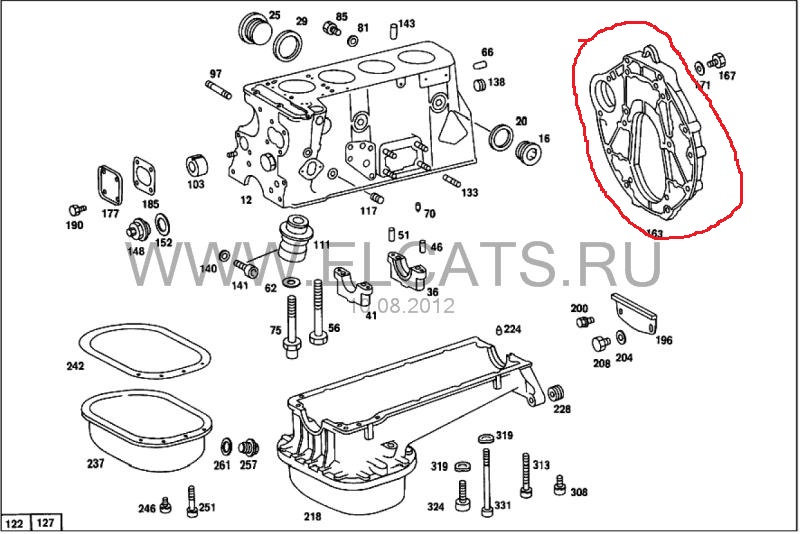

ЗЫ: Что там за Плита, про которую все так говорят. может я ее попросту по другому называю или представляю? Если про колокол который прикручивается к блоку и на который уже сажается сама АКПП, так они так-же все полностью идентичны и с одинаковыми номерами идут. на сколько помню начало идет 110........ на всех 3-х типах моторов про которые мы говорим., венцы и маховики так-же полностью одинаковые под АКПП, на счет механики не помню.

Под "плитой" я понимаю эту деталь:
Ты пишешь, что будешь себе ставить 110-ый или 117-ый. Т.е. 117-ый и мне подойдёт? Меня интересует только сопряжение мотор-АКПП, всё остальное - дело техники.
