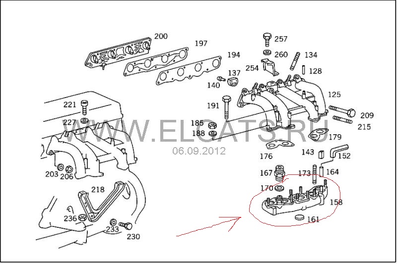

подскажите из чего сделать прокладку для впускного коллектора?не могу найти в магазинах!
года два назад делал из паронита,но со временем видать оплавился и ща почти по всему коллектору есть подсос!
интересует именно прокладка отмеченная на фото,где ставиться дросельная заслонка и коллектор из двух половинок собирается.

Если речь идет о прокладках 176 и 179, то в экзисте оригинал 123руб шт., Reinz- 37руб-1шт. Это для России соответственно.

ДА именно о них идет речь и + еще прокладка под дросельную заслонку!у нас в караганде в наличии нету нигде,а ждать с россии очень долго!хотел на выходных поменять!
