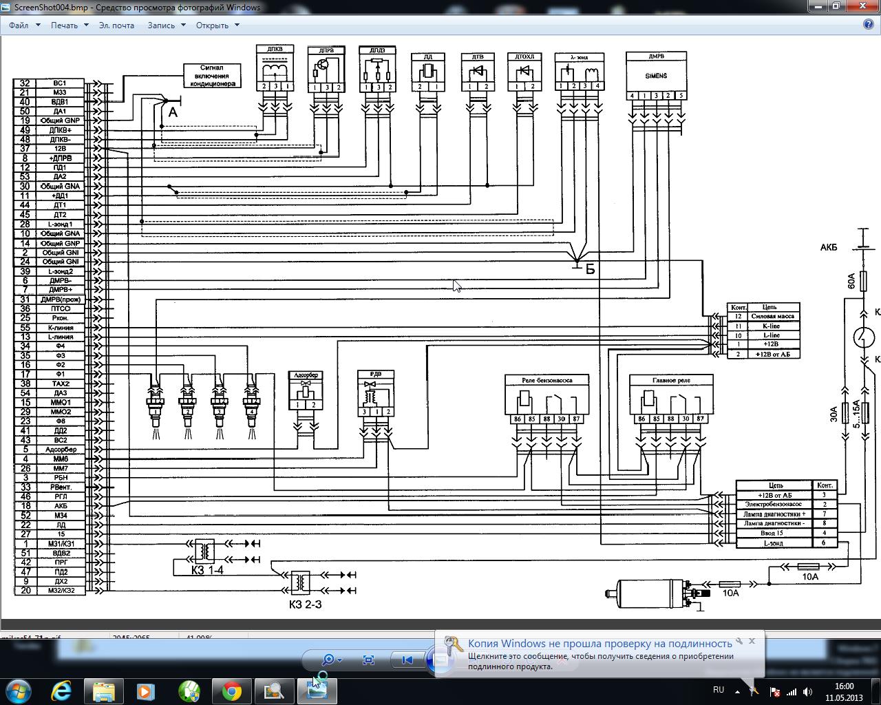

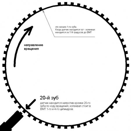

Добавлю сюда, Микас поставил всё отлично! Схема реперного диска вмт 1 цилиндр, и эл. схема микас 7.1 - 31

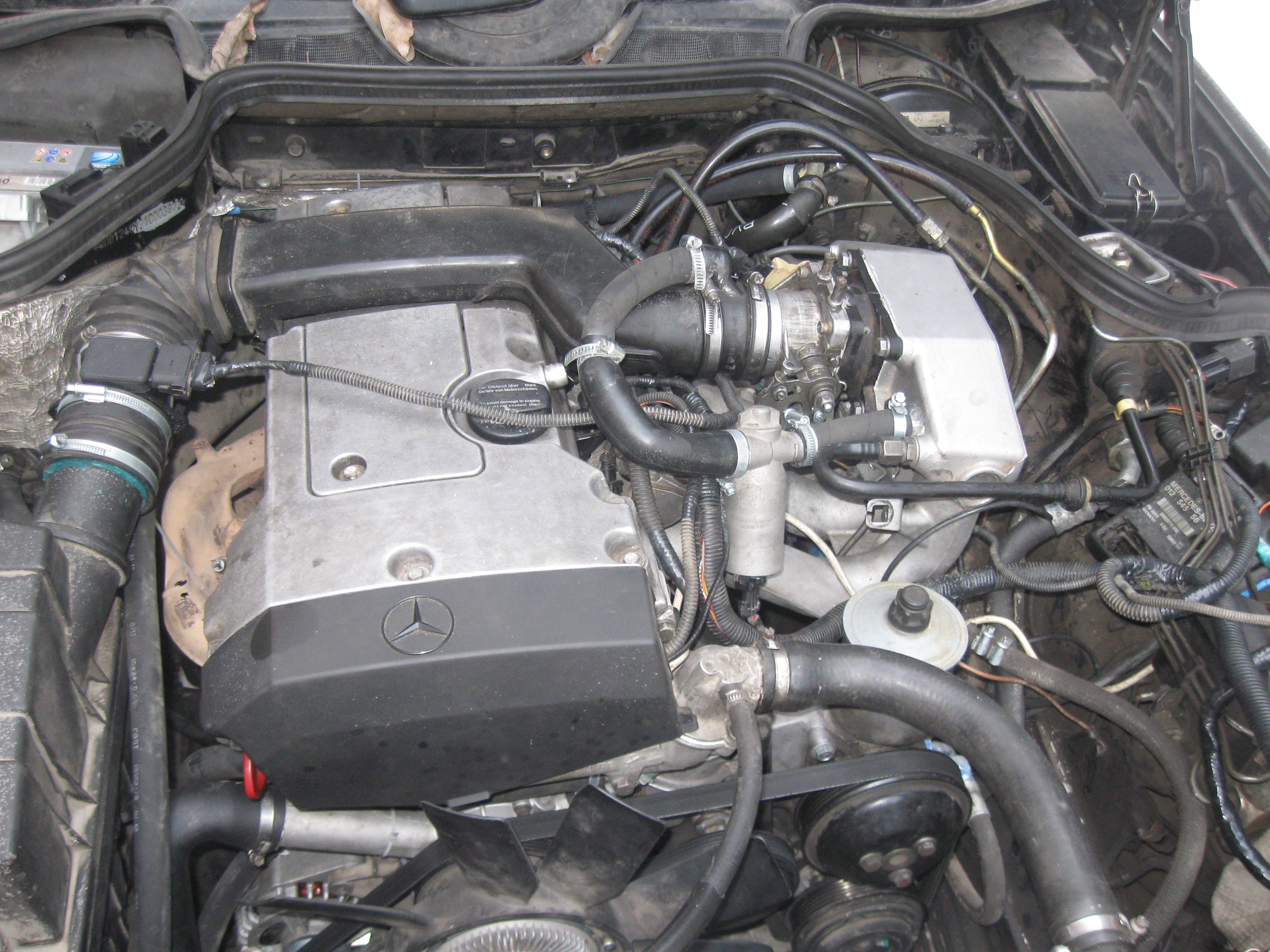

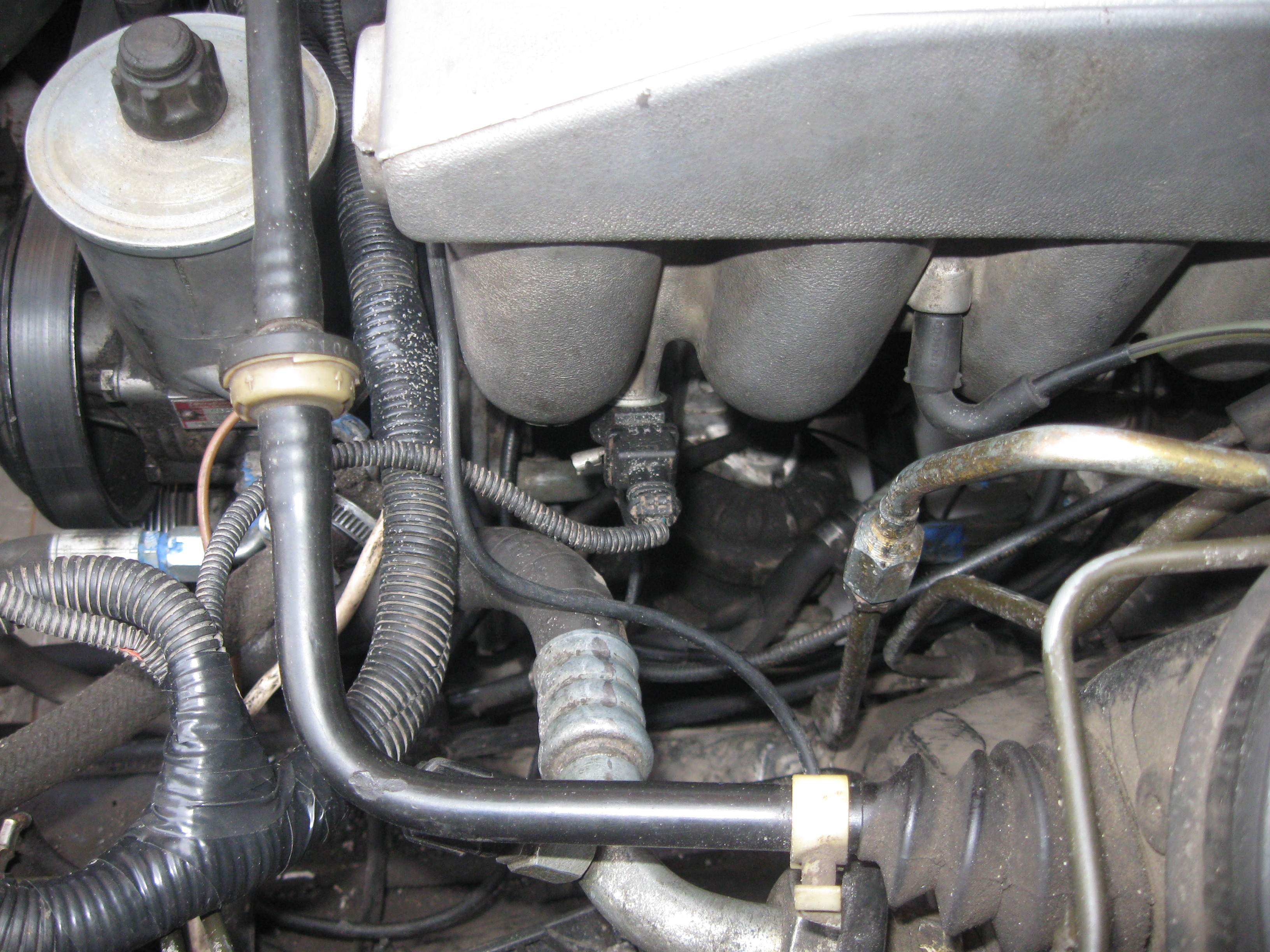

Всех с Наступившем НГ! Вообщем поставил Микас 7.1 фотки чють позже, сразу скажу оно того стоит, теперь работают все цилиндры и неглохну)))Появилось несколько вопросов. Как подключить тахометр? на блоке есть контакт в проводке его нет, еще стоит волговский генератор там тоже есть вывод, и слышал что через диоды к катушкам подключают нужно схему. Кто что посоветует чтоб неврал тахометр. Сейчас тахометр работает от старого блока доверил ненадолго эту функцию PMS. Проехал 300км уже радуюсь но надо полазить в прошивке, немогу через комбилодер скачать(автотестером подключаюсь даже меняю показания, но они несохраняются пишет ошибка внутренней памяти или чтото такое, хотя сам блок подстроился и пропала дитонация. Что это может быть бракованный блок?)Еще выскакивает ошибка однократно (датчик распред вала) её удаляешь выскакивает снова. Может угол не тот выставил. У меня неподключен датчик температуры воздуха, какой ставить? в магазине их 3 шт разных
По деньгам
Катушки, провода, свечи и рег. давления оставил старые
Шкиф коленвала обошелся 1400р. + 300р. токарю + 100р. электроды + датчик 200р.
Датчик распредвала 200р. варил лопату сам
Датчик температуры 130р. резьбу сам нарезал
На форуме allgaz купил б/у
форсунки новые Бош 4шт 2700р.
Блок Микас 7.1 - 31 ---2500р. + 300р. доставка
Проводка 700р. + 330р. доставка
РДВ и Дроссель по 500р. + 300р. доставка = 1300р.
ДМРВ Сименс пленочный новый в магазине - 2800р.

Вот фотки

Ещё такой вопрос. Может кто прошивкой с углами для микаса поделится? Очень надо

куда датчик распредвала поставил и как выставил?
W124 1990 г 111.941 с микасом 7.1 мкпп
#20 ОФФЛАЙН   surkov
surkov
  • Cообщений: 605
  • Город:Кемерово
Отправлено 08 June 2014 - 16:30
Сделал кронштейн из алюминия и посадил на болт компрессора кондера(Раньше стоял на болту генератора- когда настраивал думал глюки от гены, но поменяв ничего не изменилось)
Датчик распредвала ставил в стандартное отверстие слева и приваривал флажок на звезду впускного вала, выставлял по первому зубу реперного диска, только он у меня не заработал, езжу без него 2 года, расход нормальный- прошивка сама нарисовала фазу впрыска
когда буду ещё ставить кому нибудь микас зафотаю как точу, обрезаю и выставляю
