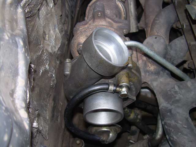

Привет всем! Кто знает или сталкивался полетела турбина двигатель ОМ602.962. Знаю что их ремонтируют для чего покупают ремкомплекты на турбину там подшипники и уплотнители! Сам ремкомплекты в глаза не видел. Может кто знает номера на ремкомплекты! И еще можно ли провести замену турбины на турбину с 3 литрового дизеля анологичны ли они или нет! Где-то видел что пишут что ставят турбины от ПАЗИКА, нашел турбину от от волги сайбер б/у но посадочные места на выхлопную трубу не подходят а в магазине на ПАЗИК идет 8 видов турбин и какая подходит может кто знает номер подходящей турбины? Кинте за что ухватится турбина вращается только ключом все турбинки целы а вращения нет!

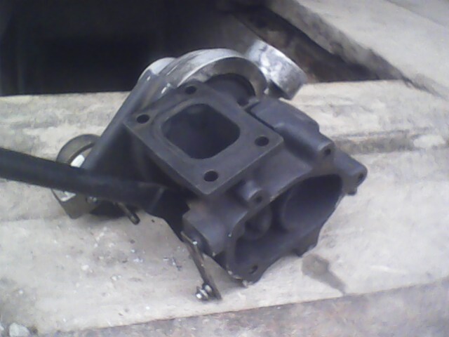

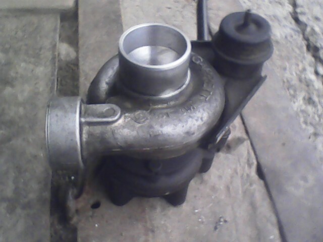

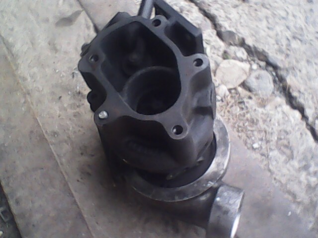

Выхлоп на четыре болта, т.е. крепление к выхлопной трубе осуществляется через прямоугольник на четырех болтах!

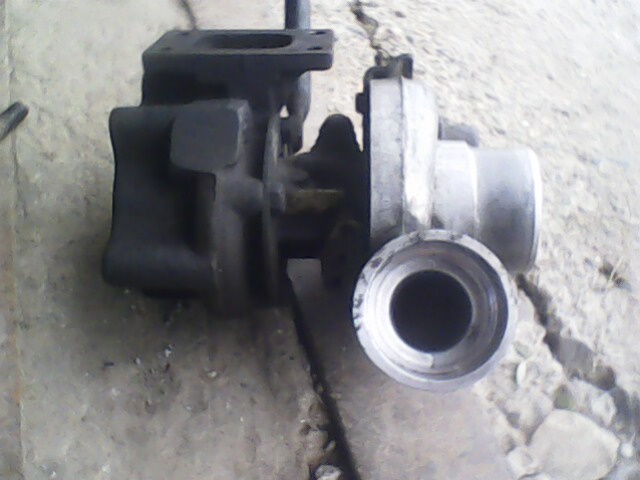

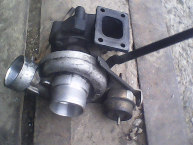

Есть такая. Я имел в виду выхлоп(не с коллектора),а где уже к трубе выхлопной прикручивается. ,и там 5 болтов,как и на твоём. Фото сёдня забыл сделать,если не забуду завтра сделаю.Отдам не дорого, С 3-х литрового абсолютно другая турбина,чуть ли не в два раза больше.
Привет! Да подключение выхлопа на 5 болтах, а с трех литрового совсем другая турбина даже на фото видно! Колхозить не очень хочется с Волги тоже подходит только подключение задней части два отверстия не совпадают и нужно делать переходник! Цену кинь в личкуесли в цене сойдемся то возьму!

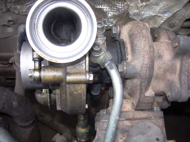

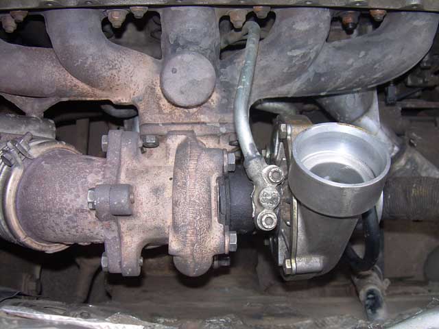

Вот такая у меня есть,кому интересно продам за не дорога.
