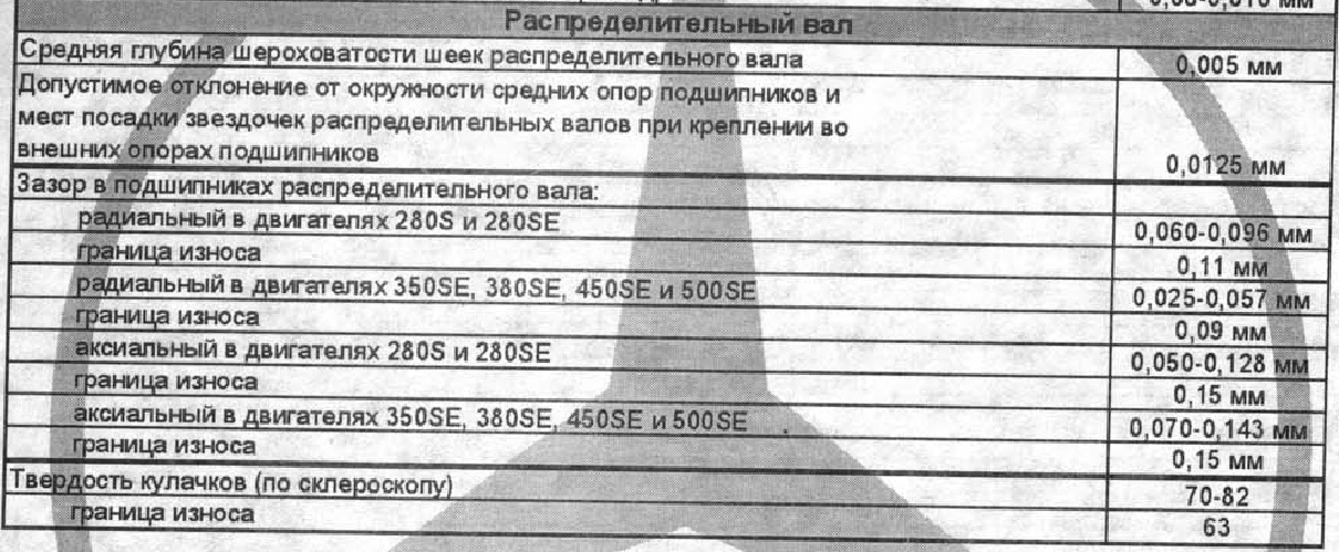

Благородные доны, вопрос в следующем. Имеем машину - W126 280SE - 1985 года, обычный европеец, весьма потрепанный жизнью. Мотор 110-й, на к-джетронике. Мотор откапиталили, с низом проблем нету. А вот с ГБЦ появились проблемы. Ибо роясь по каталогу запчастей нашли следующее - постелей распредов и соответственно самих распредов было несколько видов - номинал и ремонтные размеры. Так вот в чем вопрос - что больше изнашивается в первую очередь - сами распреды или постель? Что заказвать новым? Ибо номинальную постель удалось найти примерно за 5 тыщ (вполне терпимый ценник), а вот распреды уже по более кусачей цене - порядка 7,5-8 тыщ за штуку. Нету ли у кого номинальных размеров распредов или хотя бы допустимых зазоров? А то нормального мануала по 110-му мотору найти пока не получилось, а по русско-косноязычной книжке всё малопонятно...
Мотор то уже после переборки прошел порядка 40 тыщ, но немного достает грохот от распредов - да и при переборке обратили внимание, что распреды уже немного люфтят.

Добавь сюда новые рокера, толкатели и регулировочные болты клапанов. Ибо всё это изношено.
Из мануала.

См. прикрепленные .pdf
Прикрепленные файлы
  • Прикрепленный файл  2.pdf   422.75К   94 скачиваний
  • Прикрепленный файл  1.pdf   815.49К   94 скачиваний

110 010 20 36 - для ремонтных агрегатов (когда заменяется мотор целиком - Tauschmotor), 0.1 мм
110 010 21 36 - 1-ремонтный размер 0.25 мм
110 010 22 36 - 2-ремонтный размер 0.5 мм
+ под каждый корпус своя пара кулачковых валов. Причем кулачковые валы для каждого ремонтного корпуса имеют меньший диаметр шеек, а каждый последующий ремонтный корпус - меньший диаметр опор.
N.B. См. выше документы.

Как можно расточить корпус, если у ремонтного кулачкового вала диаметр шейки меньше, чем у номинального? В заводской документации даже нет такой процедуры. Ремонтный корпус необходим для отремонтированных кулачковых валов, у которых подправлена геометрия и уменьшен диаметр шеек.
Я еще раз повторюсь, см. документы выше.
