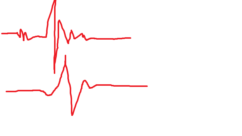

фото картинки нету, но я приложил рисунок ,как смог так нарисовал.верху исправная . внизу нет. могу сфоткать с экрана монитора, проверял автоас-экспрем м, бесконтактным методом вторичку,

Наверное лучше сфоткай с монитора, по этому "ЭКГ" диагноз не поставить...
Что-то мне кажется проблема все-таки в керамике, по моим данным 107 ошибка звучит так: сбой в работе (некоректная работа) усилителя зажигания, те коммутатора.

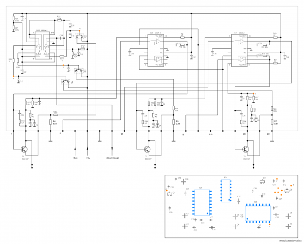

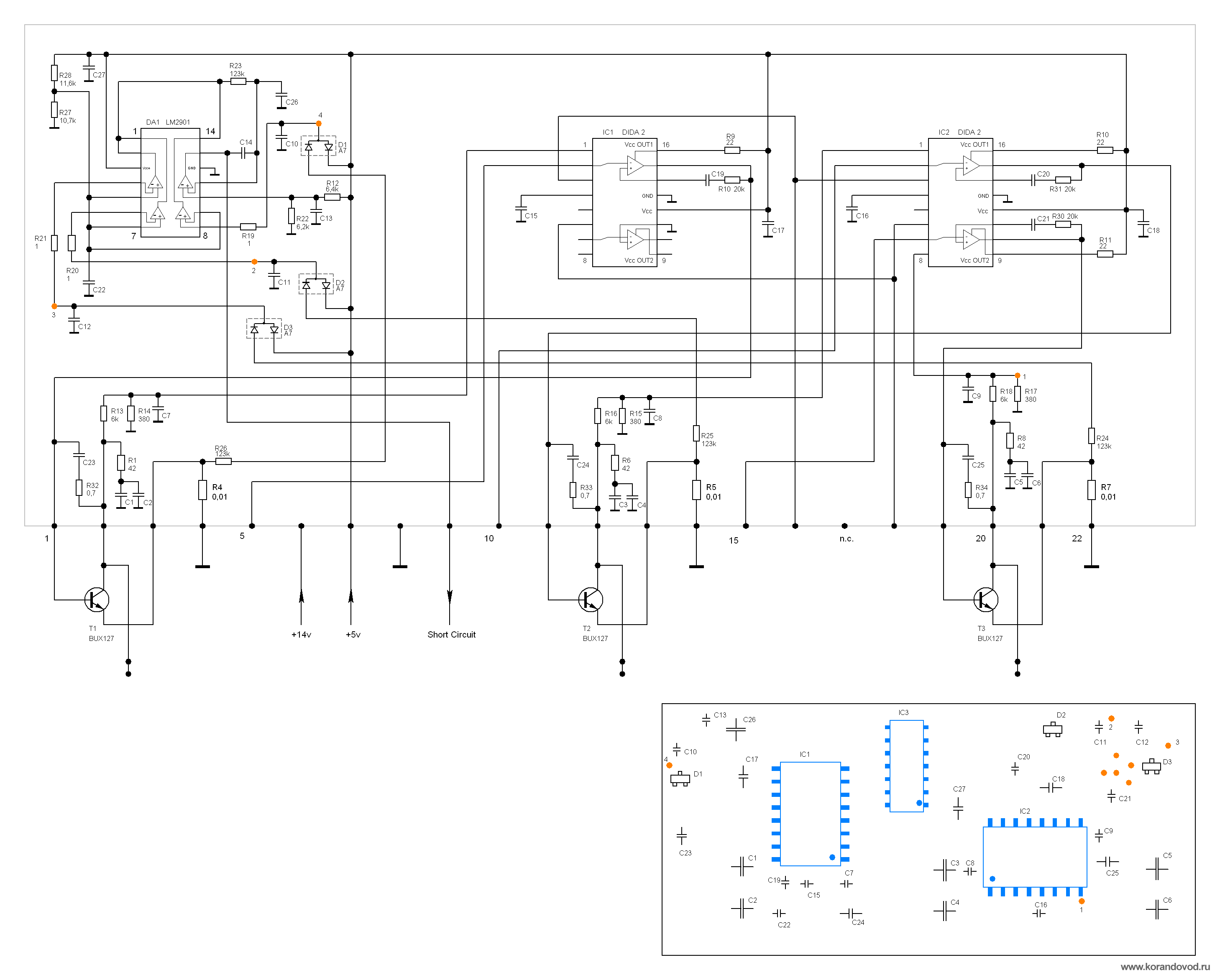

ну по поводу керамики я тоже так думаю, проверял резисторы и транзисторы по схеме,все хорошо. может в схеме чего нехватает. а по 107 hfm scan пишит чтото типа заряд катушки привысил максимально допустимый заряд.

Эта схема не совсем верна!!! Осцилограммы с первичных цепей кз выкладывай, будем посмотреть...
Схема, которая на керамике, измеряет ток на катушках, время и напряжение горения искры, а превышение заряда катушки - кривой перевод ошибок.

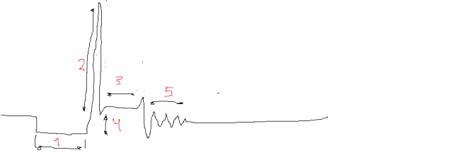

У вас похоже проблема с ключом должпо быть вот так.Где 1-время накопления энергии,2-напряжение пробоя,3-время горения дуги,4-напряжение горения дуги,5-затухающие колебания.Судя по вашему рисунку с обмоткой все в порядке,а вот с ключем нет.

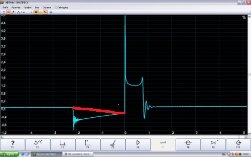

вот нашол фотку на сайте производителя прибора которым снимал сигнал, на фото все исправно, красным отмечено как у меня на 3-4 целиндре.
Вот я и говорю что ключу кердык,проводка перед тем как появилась эта неисправность не замыкала?
