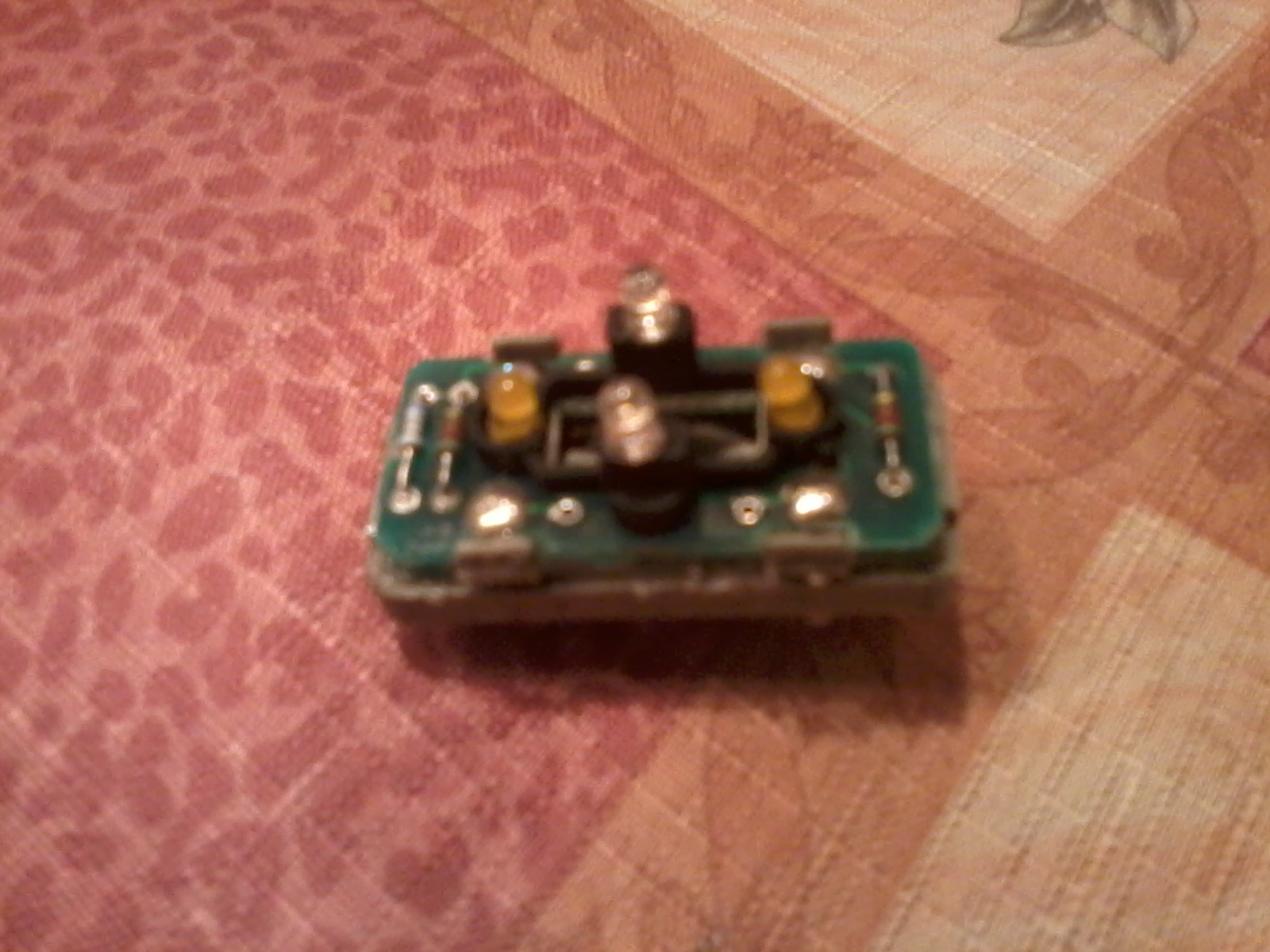

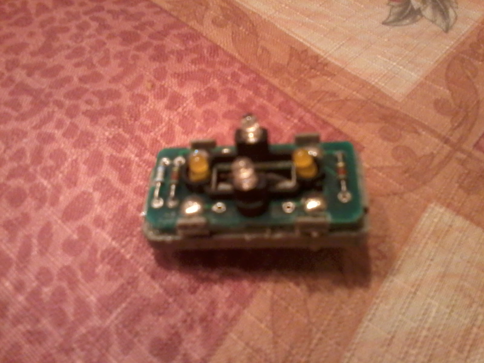

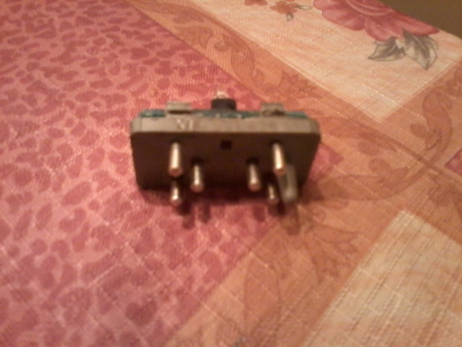

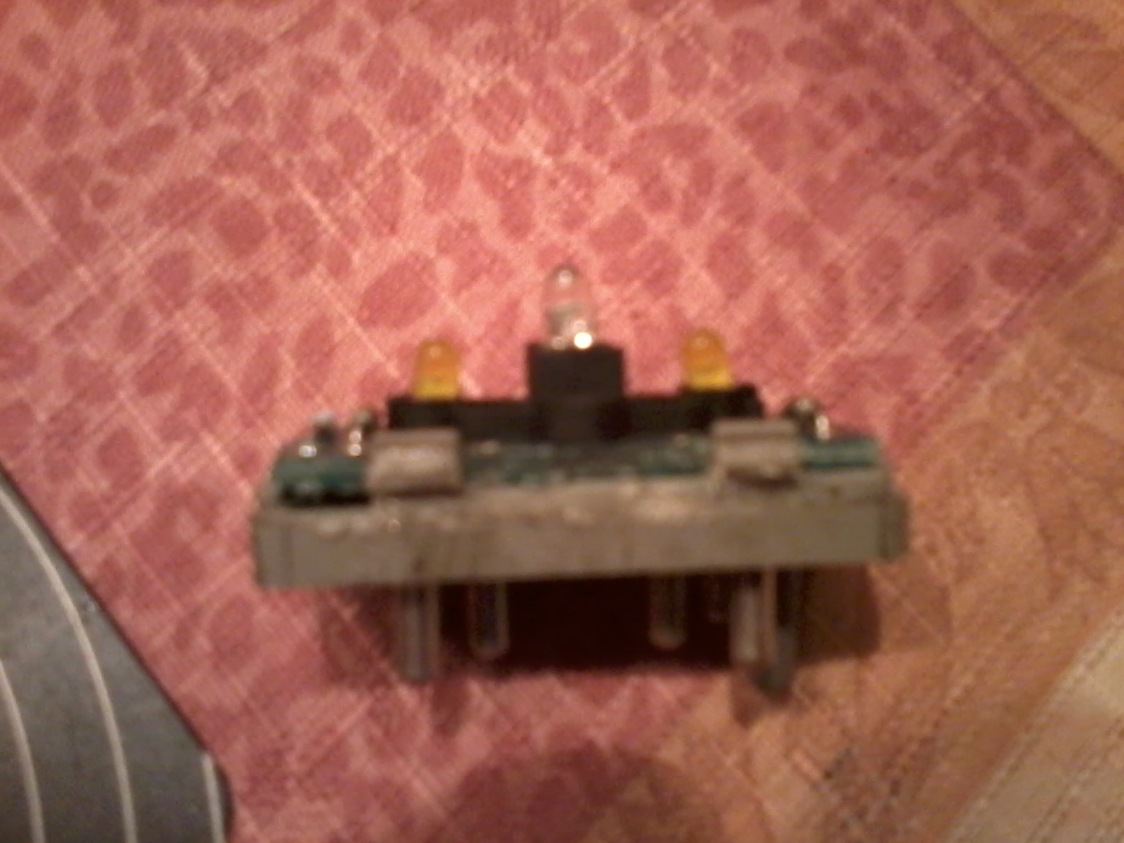

как то надо достать желтые диоды

#9 ОФФЛАЙН   ЗоМер
Отправлено 03 October 2012 - 20:21
На плате продолжение выводов запаяно в плату. Снимай паяльником олово, потихоньку выковыривай из платы.
Если не расклепано - греешь паялом пайку вывода, потихоньку приподнимаешь плату у каждой пайки. Только не торопись.

Отправлено 03 October 2012 - 21:24
выпаивать 4 больших напайки?

#11 ОФФЛАЙН   ЗоМер
Отправлено 03 October 2012 - 21:27
Угу. Но ножек шесть - видимо, под пластмассиной (рядом с центральным светодиодом) еще две пайки.

#14 ОФФЛАЙН   Fil
Fil
  • Cообщений: 3776
Отправлено 03 October 2012 - 23:23
Ага. Я менял светодиоды в дорестайловых кнопках. Там ножки на плате были расклёпаны. Я их высверливал. А потом подпаивал

Отправлено 04 October 2012 - 08:51
разобрал. зажигалкой грел ножки и по чуть чуть вынимал
