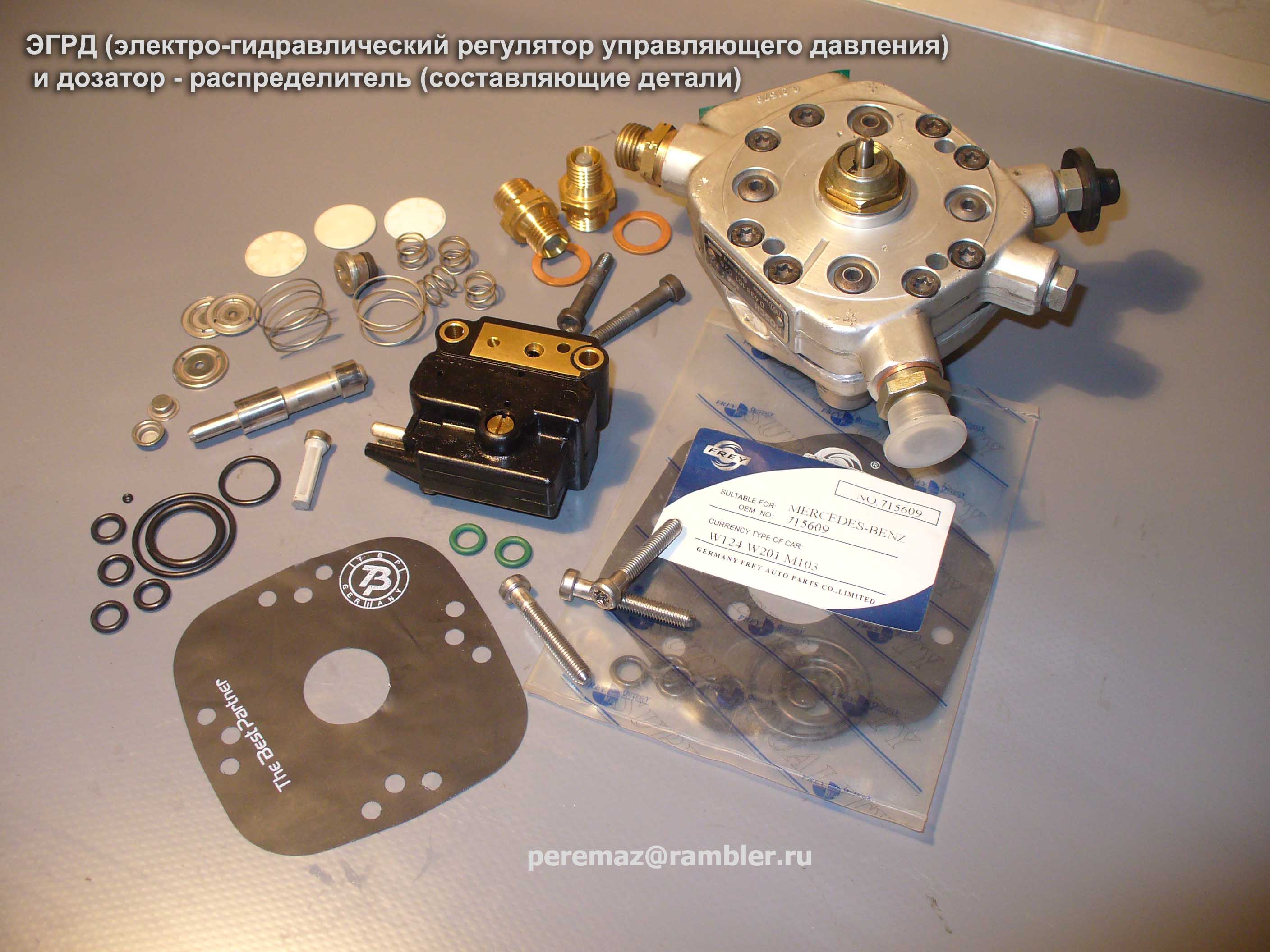

Можно ремкомплект поставить...если мембрана расслоилась или порвалась, или только резинки, а мембрану оставить на запас. Или кольца можно подобрать на рынке у гидравликов, трактористов, камазистов, а мембрану изготовить самому из комплекта ГБО (газо-балонное оборудование).

Может. Но будут как правило подавать топливо все каналы. Если льет один или два-три (не все), то не держат кольца буксы. Если сильно закрутить винт СО, то дозатор тоже будет лить всеми каналами... Если винт СО закручен более-менее правильно, то напорный диск будет иметь небольшой люфт (свободный ход) до упора в плунжер.
