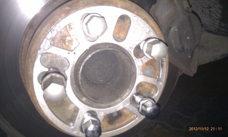

Всем доброго времени суток!
кто знает оч прошу помочь конкретно дельным советом
поставил проставки УНИВЕРСАЛЬНЫЕ 5мм на заднюю ось. но есть одно но-
проставки имеет больший диаметр чем диаметр "шейки ступицы" см фото внизу
http://a.d-cd.net/a43d46u-960.jpg
http://a.d-cd.net/843d46u-960.jpg
но колесный диск садиться на ступицу в плотную. тоесть диаметр диска соответствует шейке ступицы а вот проставка не соответствует.
вопрос. существуют ли на практике центровочные кольца для УНИВЕРСАЛЬНЫХ проставок?
заранее спасибо!

хоть опой ешь, только надо знать диаметр ступицы и диаметр простаки, разницу на калькуляторе сам посчитай http://www.krepej.ne...urniture/kolca/

вообще если колесо садитса на ступицу то центровать проставки занятие ненужное, от если ЦО колеса до ступицы не достаёт тогда да, нужны.
