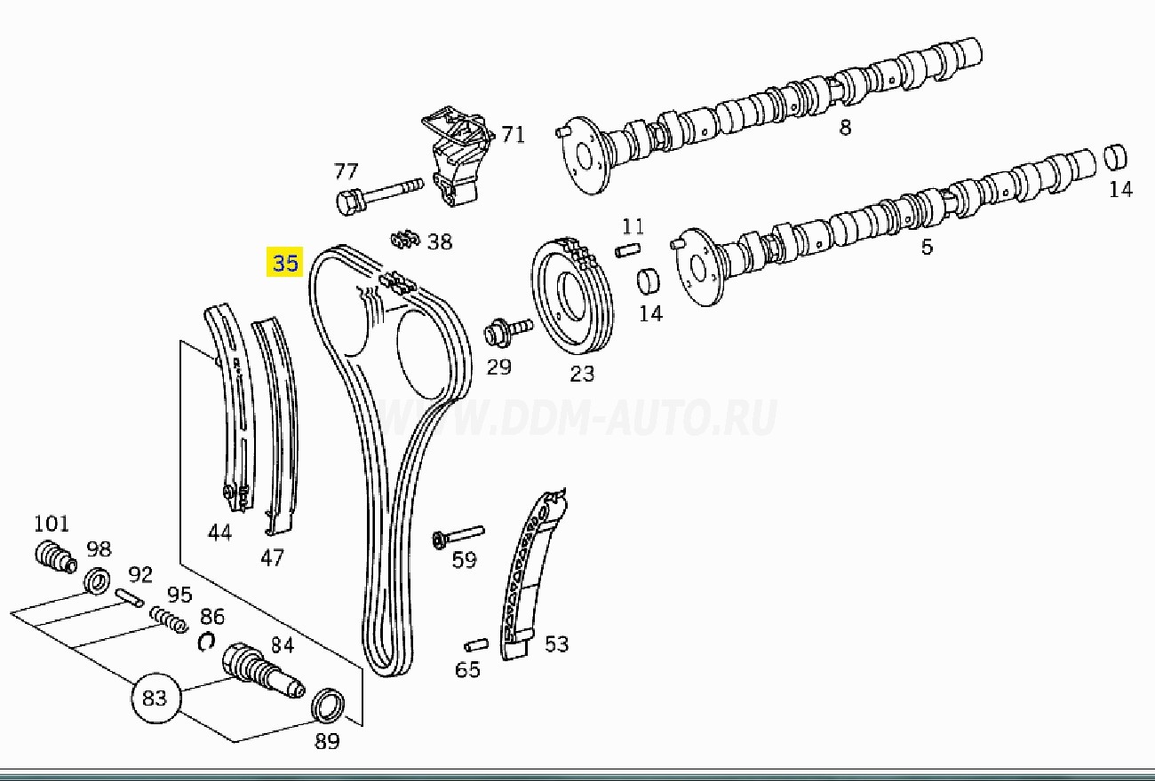

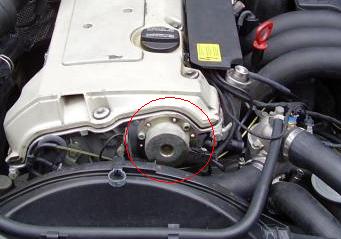

Все моторы 111 семейства с системой впрыска PMS - без механизмов изменения фаз впуска. Остальные моторы этого поколения (104, 111 HFM и 119) их имеют.
Меня, кстати, волнует вот какой вопрос. Сектор для датчика фаз на этих моторах находится на валу (или деталях, с которыми вал жестко связан), или таки на звездочке? Если на валу, мне бы было очень удобно контролировать кроме фазы еще и успешность отрабатывания механизма изменения фаз.
Там вроде штрек на звездочке электро магнитом вклинивается, заставляя клапана открываться раньше, вот меня интересует в каких случаях он должен включатся, когда детонация или резкий газ.

Ближе ко второму, и то, с некоторыми оговорками....в каких случаях он должен включатся, когда детонация или резкий газ.
Это необходимо для наиболее эффективной работы ДВС. На холостом ходу с помощью регулировки фаз можно добиться, чтобы отработавшие газы не забрасывались при продувке во впускной коллектор и не дестабилизировали работу мотора, с другой стороны, у МБ доворачиватель активируется в диапазоне 2000..4000мин-1 (т.е., до частоты, соответствующей максимальному моменту) и при больших нагрузках и расходах воздуха соотв-но обеспечивает лучшее наполнение цилиндров. Свыше этих оборотов или при небольших нагрузках более эффективным вновь становятся изначальные фазы.
И все-таки, кто-нибудь в курсе, где именно находится задающий сектор распредвала: звездочка или вал?

это получается что часть фазовращателя на звездочке часть на распредвале, мня интересует как запрограммировать Январь управлять фазовращателем.

если взять 119 мотор то на звезде впускного вала есть зуб - на него смотрит датчик фазыБлиже ко второму, и то, с некоторыми оговорками.

Роман, спасибо, так и подозревал... Значит, не выйдет штатным датчиком фазы проверять срабатывание фазовращателя... А такие были планы... ![]()
Кстати, сопротивление обмотки фазовращательного магнита - около 3 ом. Ток ему требуется весьма солидный, так что драйвер, возможно, придется делать сродни зажигательному - на большой макс. ток и не боящийся выбросов напряжения самоиндукции.
