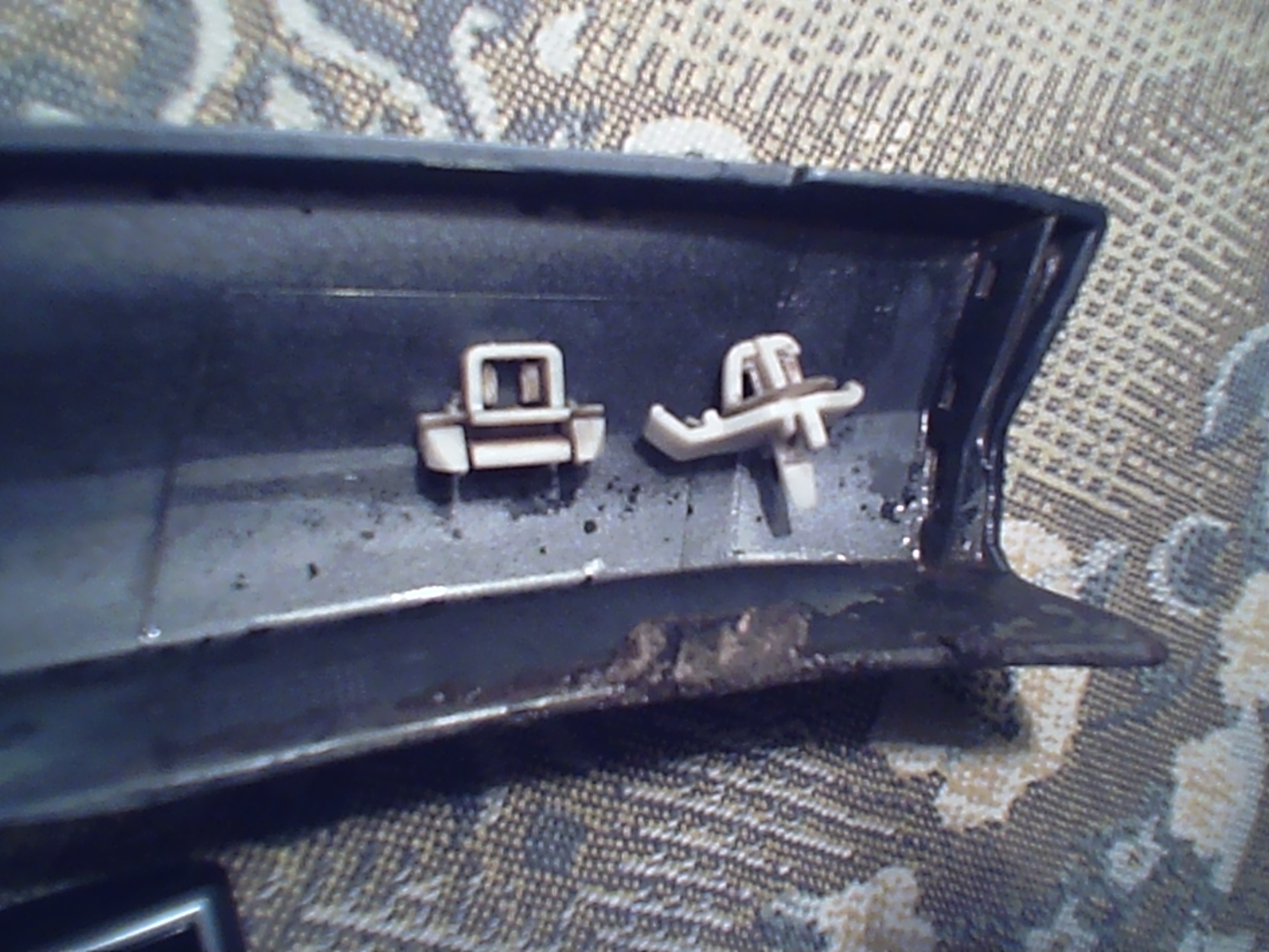

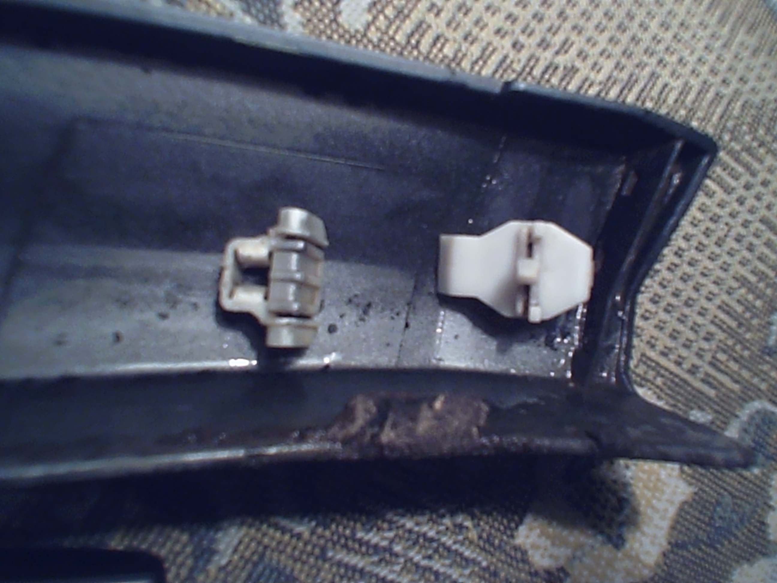

у меня бананы лежат, свего часа ждут, но клипсы есть только на левом нижнем (и то еле вдвоем сняли, не сломав)
A 0019885681 - на банане; http://www.mercedes-...A0019885181.jpg
ОЕМ A 001 988 47 81, аналог 59129Z - похож на тот, что на кузове http://content.foto....dmerin/i-35.jpg

ivan162, это нижняя часть (кузов+банан) , вроде похожа ..,

у мну тож там все как с завода и именно поэтому посадил на клей :D ,
давай от обратного-какие именно ты заказал (номера давай) и что именно тебе пришло и што именно не подошло?
вообще судя по фоткам Ивана 162 и теме Конана всё совпадает так то :D

.. какие там номера правильные ?
левый на снимке (см фото в сообщениях выше) - A 001 988 51 81
правый - A 001 988 63 81
это крепёж банана снизу.

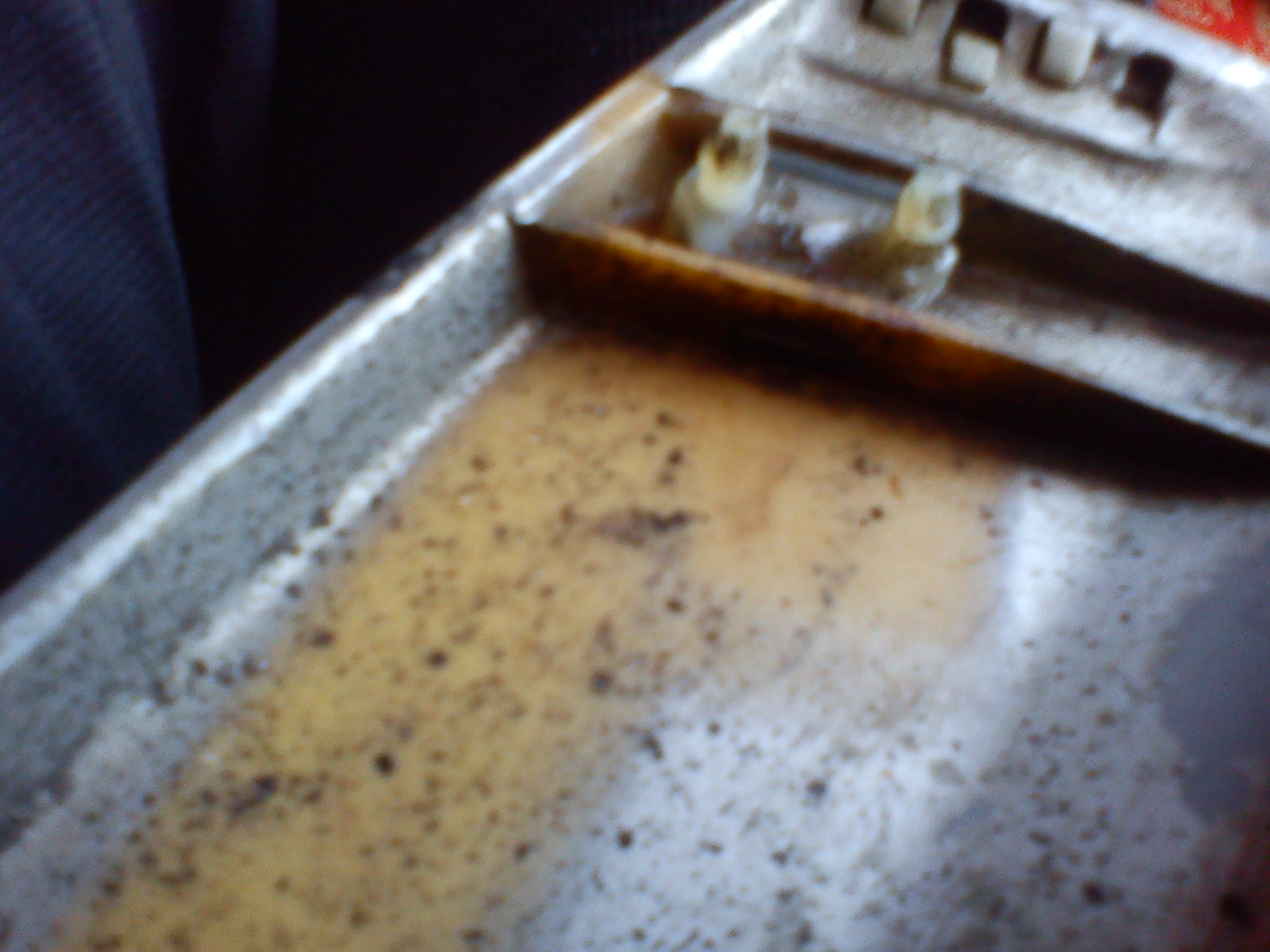

с нижними ясно, спсбо ! а в верхней части банана тоже ведь два пистона ( на кузове - прямоугольной формы с 2-мя дырками, а в ответной части банана - с 2-мя штырьками (папами)

верхний крепеж вот так выглядит : на банане- двойной "папа, на кузове - двойная прямоугольная мама" (кузоф не фотнул, тока банан

Верхний крепеж
папа A 006 988 73 78 на банане
мама A 008 997 39 81 на кузове.

вспышки редкие., в целом - стальные канаты вместо невров и вот вместо этой
A 008 997 39 81
во так фсе верно. заказал уже. спасибо друзья !
