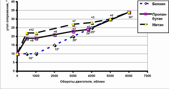

Изменение положения датчика как раз и дает нужное нам опережение зажигания - см. график в посте №4

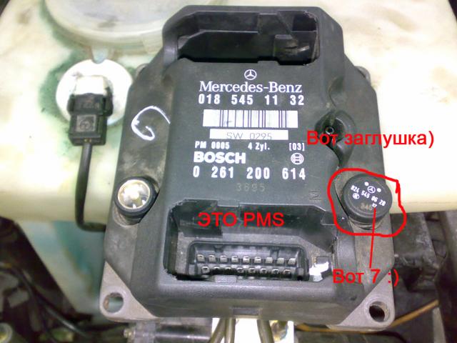

для пмса самое раннее зажигание это заглушка 024 545 06 28 с цифрой 7. -нормальная всх и режим работы ДВС на бензине.Так как мне изменить зажигание на 111м PMS!!!
А для газа нужно ранить характеристику, как показано на графике выше в постах, вплоть до 12 градусов, а это уже другая система управления двигателем. ПМС такого не может. Меняйте ЭСУД или ставте вариатор. Лично я за первое, избавится от косяков ПМС и установить более совершенный, с широкими возможностями, мозг, что и надумываю сделать.

[quote name='ChebuRashka' date='28.6.2013, 6:28' post='1697207']
что за заглушка,где она находится?

"Заглушка", я ее так называю.
При отсоединенном кодирующем сопротивлении угол зажигания под нагрузкой позднее угла поворота коленчатого вала
на 6 град.
Поставишь 07ю, машина бодрее станет и "жрать" меньше
, возможно!

Спасибо,сегодня посмотрел у меня №7 стоит на PMS.
