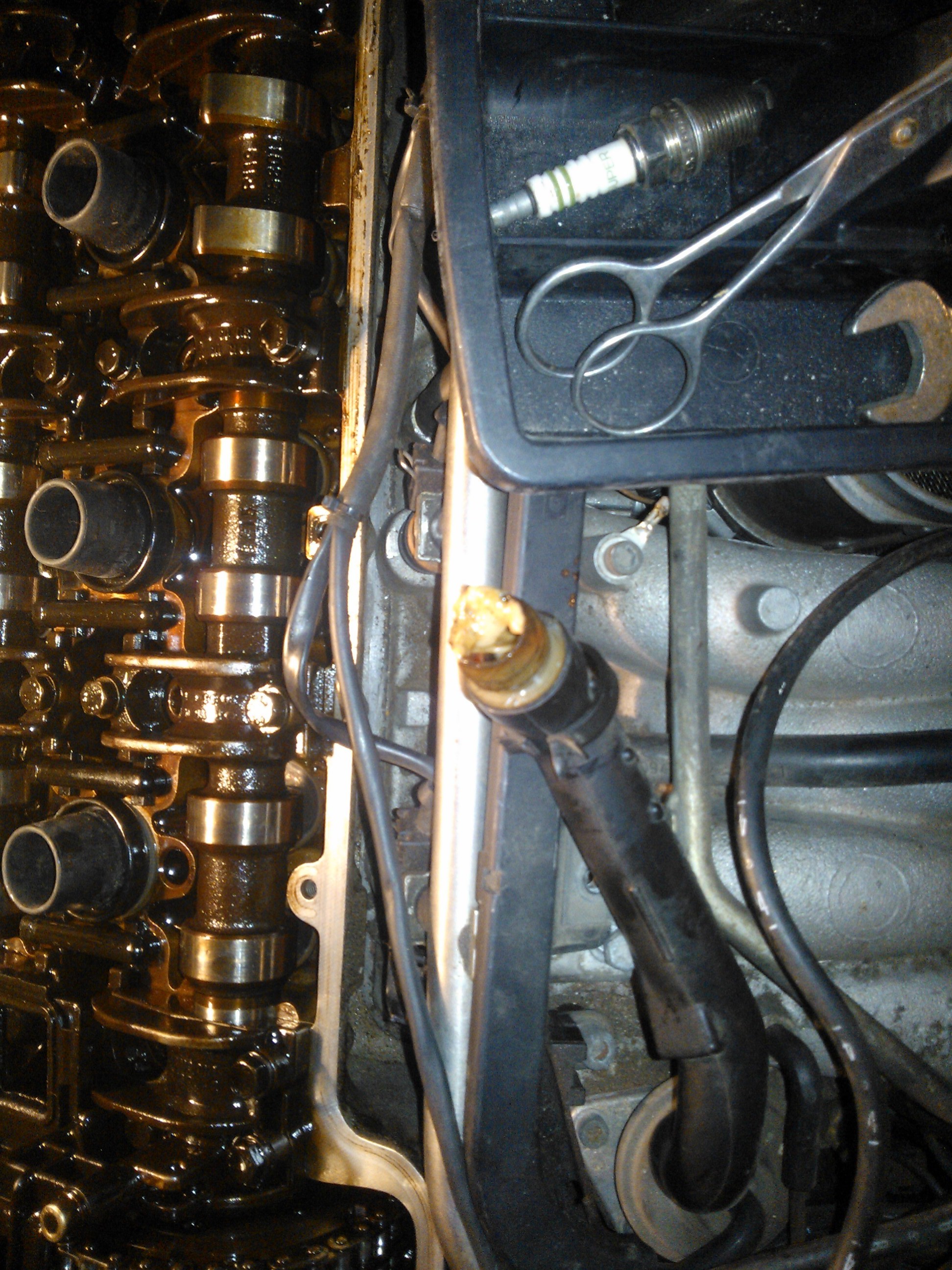

завел с утра был легкий стук в "пассажирской" голове потом по мере прогрева он уменьшился и перешел в обе, решил поехать к мастеру приезжаю к нему стук пропал, уехал от него приехал домой опять цекотит что-бы это могло быть ???

Гидрик скорее всего. Там коннекторы пластиковые стоят (под клапанной). У этих пластмасок вылетает задняя стенка. Уплотнительные кольца на коннекторах стоят новые.

не коннекторы все целые задние стенки у всех на месте... на холодную сильно стучат как только пару раз "повысишь обороты" :mrgreen: стук проходит на горячею наоборот может появится... и еще я правильно понимаю что эмульсия в трубке картерных газов означает что начинает сочится через прокладку ГБЦ или вообще трещина в цилиндре ... с эмульсией не могут связаны стуки??

гидрики помирают
а эмульсия на большом двигателе в такую погоду - это нормально, просто конденсат не успевает полностью успаряться

временно то да ,а вообще одна то текла и внутри немного замята была ...

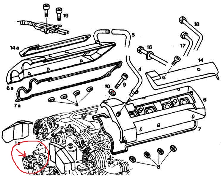

#15 ОФФЛАЙН   v111
v111
  • Cообщений: 672
  • Город:Волгоград
Отправлено 16 December 2012 - 19:21
запутался :redface: что это)))
89061722260

#17 ОФФЛАЙН   v1ntage
v1ntage
  • Cообщений: 1029
Отправлено 16 December 2012 - 19:38
1. Не насос продувки катов,случаем? К чему интерес?
2. А что с это пластмасской? зачем менять, сломана?

  • Город:Волгоград
Отправлено 16 December 2012 - 19:46
1 к нему патрубок был не подсоединен около болтался, вот и думаю за что он отвечает...
2 да сломана немного или много, задняя стенка
89061722260
#19 ОФФЛАЙН   v1ntage
v1ntage
  • Cообщений: 1029
Отправлено 16 December 2012 - 19:55
1.Насос продувки катализатора.
Там даже разъем отключен. Бесполезный девайс. Можно поставить вместо него ролик. Как на последних 119х. Купив кронштейн под этот ролик на разборе.
2. Придется менять, значит. Уплотнительные резинки #17 не забудь
