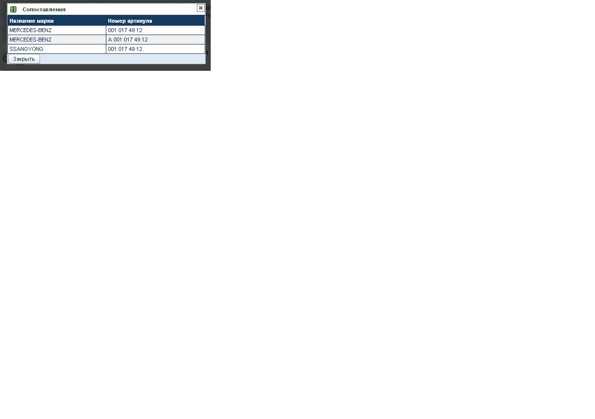

сопоставление!
п.с. форсунки бош- A0010174912
лукас- A0010179212
