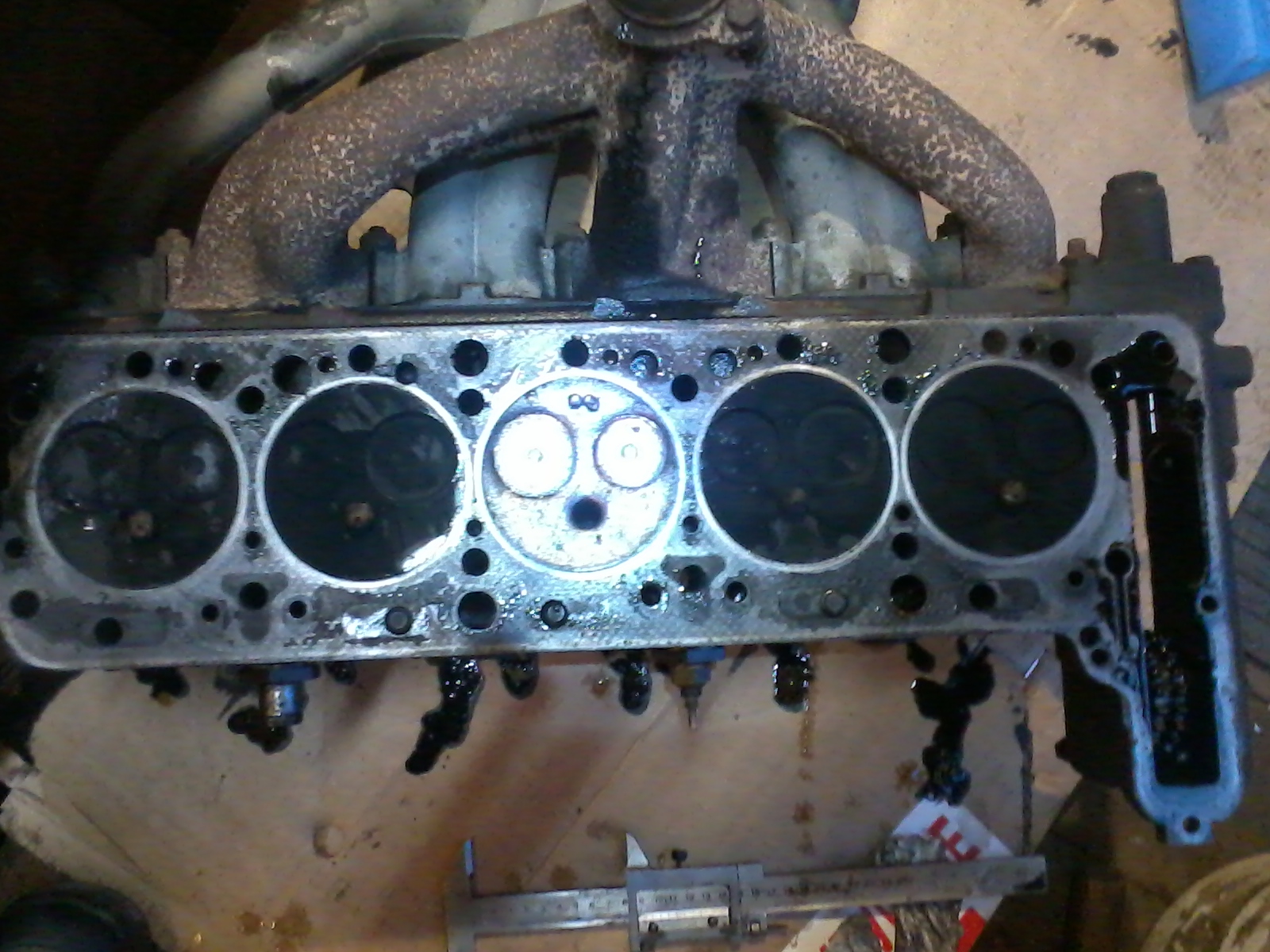

Как определить нужную толщину шайб?
если башка снята то легко ,переворачиваешь ее форкамера должна выступать на определенный размер,у тебя форкамеры какие стоят с круглым концом или срезанным?
#10 ОФФЛАЙН   veter1
veter1
  • Cообщений: 259
  • Город:Ростовская обл.
Отправлено 12 March 2013 - 21:18
Похоже, что с круглым. Хотя могу и ошибаться.

#12 ОФФЛАЙН   persona_non_grata
persona_non_grata
  • Cообщений: 6843
  • Город:Витебск
    Велик colnago
Отправлено 18 March 2013 - 18:23
А что со средним цилиндром?
Сообщение отредактировал persona_non_grata: 18 March 2013 - 18:24
Велик colnago  :wub:
#13 ОФФЛАЙН   veter1
veter1
  • Cообщений: 259
Отправлено 19 March 2013 - 18:25
Это одно из последствий капремонта, которому подвергся авто из моей подписи.

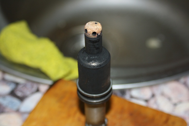

Отправлено 07 June 2014 - 20:38
Джентльмены, подскажите, пожалуйста, снял форкамеру, нагар такого цвета о чем может говорить? Снял, потому что в 1м и 4м цилиндрах из под них начало сечь, подтяжка гайки ситуацию не исправила. Мотор 617 атмо.
#20 ОФФЛАЙН   Cannibal Mad
Cannibal Mad
  • Cообщений: 4369
  • Город:г. Лида, Беларусь
    W126, W123
Отправлено 08 June 2014 - 01:09
О том, что все нормально. Не далее чем вчера лично потрошил фотокамеры из тех моторов - там, где мото хорошо работал такой же нагар.
