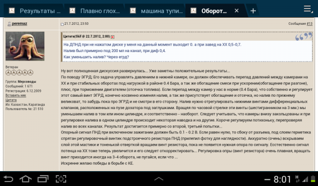

#20 ОФФЛАЙН   mendes
mendes
  • Cообщений: 952
  • Город:Казань
Отправлено 25 January 2013 - 07:14
я так понял у тебя давление в норме,Диф тоже в норме но налив 250на канал.если ты уменьшаешь налив с помощью винта ЭГРД то Диф выравнивается с системным так?короче как ни крути сникерсни :biggrin: тогда вот... по Peremaz
