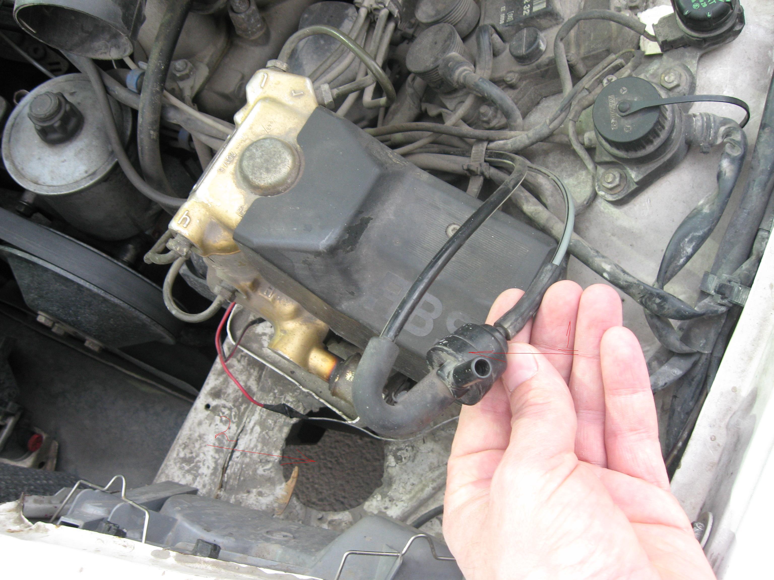

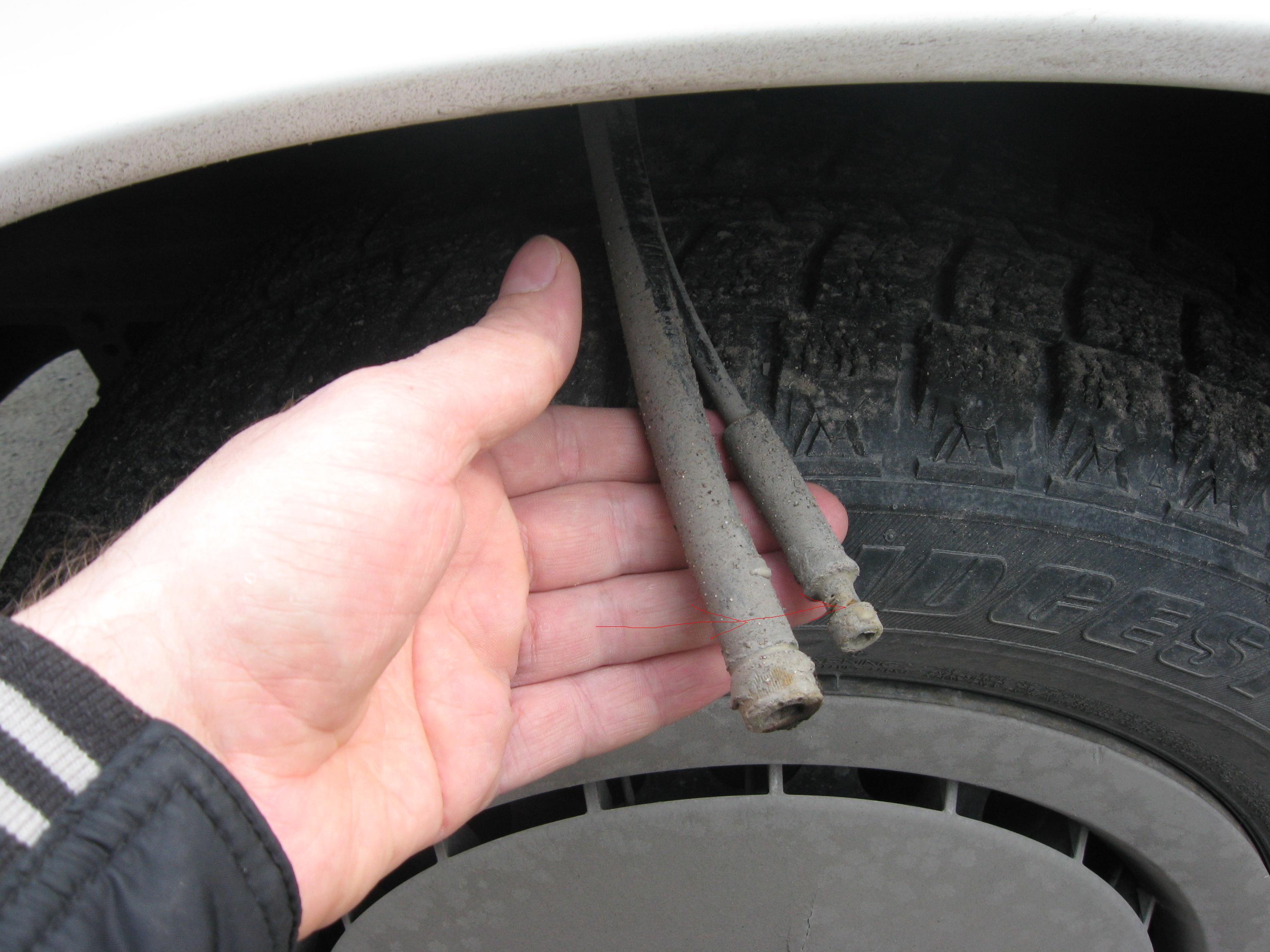

Всем доброго дня! Проблема в трубках. Попробую поподробнее все описать. Езжу на авто уже пол года, до этого в гараже стояла около двух лет после аварии(как раз левую сторону замяли). Брал у приятеля в разбитом состоянии. В конце лета отремонтировал и поехал)) Несколько раз был на автосервисах мерсовских но там эти трубки не видели, хотя я просил полностью делать диагностику, как мне казалось не много много кушает машинка...
Вот эти трубки:
фото 1 Под номером один я так понимаю клапан, а где отверстие под номером два должен наверно быть Абсорбер?! Что и как должно быть с этими трубками, на что влияет?
фото 2 эти трубки я тоже нашел случайно меняя запаску...они были без клапана отопителя я их тупо заглушил, как мне на тот момент показалось, что если сосет воздух значит пыли и грязи не мерено насосет, в авто сервисе мне сказали что это типа с бака))) и я их зря закрыл... наверно не только я без клапана ездил... Вопрос: надо ли их открыть и вообще......???
Буду благодарен, если кто то даст ссылку или схемки всем кто поможет советом дельным!!!

на первом фото не видно стрелки но видно круглое отверстие в кузове на днище, наверно это для Абсорбера?
Нет у меня там заводская заглушка (накладка) прихвачена сваркой, у тебя - отвалилась.

Привет.
Такая схема поможет?

Спасибо за схемку! По схеме рисунка она подходит как мне кажется ко второй фотки?! или я ошибаюсь?

Привет.
Да.
А трубочка 47 - 1-е фото. (Если я не ошибаюсь :D )
Удачи.
P.S.: если ни кто не поправит по поводу трубочки, попозже гляну у себя, а вечерком отпишусь.

Привет.
Таки да.
Из тройника на 1-ом фото выходит трубочка 47 и далее по схеме.
Удачи.

Таки да.
Удачи.
Так они че, взаимосвязаны между собой? и те трубки что во втором фото должны быть под капотом а не под крылом? и наверно соединяться вместе? надо такого же мерина поймать на стоянке и посмотреть что и как у него...
это для осушителя кондиционера.
№44 ( белый коннектор на моём фото ) - в него идёт трубочка 47 ( от тройника, у тя в руке на 1-ом фото ). Далее от него уходят 2 трубки под крыло ч/з отверстие (на моём фото в левом верхне углу видно).
Под крылом, под крылом ....
Дак по схеме ж видно. Эти трубки входят в абсорбер. Надо бы ещё 3-ю ( к баку ) найти. Придётся крыло снимать.

Понятно от куда две трубки под крылом на 2фото наверняка с абсорбера должны были заходить под капот...ТОЛЬКО не понятно зачем их две???...
Представляю, что там за грязь и пыль в абсорбере за эти годы собралась... :bangheat: зря я их заглушил... :redface:
А может из за того, что все трубки этой системы не связанны жрать бензин? Как вообще влияет на машину? и зачем выходят две с абсорбера ведь все равно в бак идет одна?
