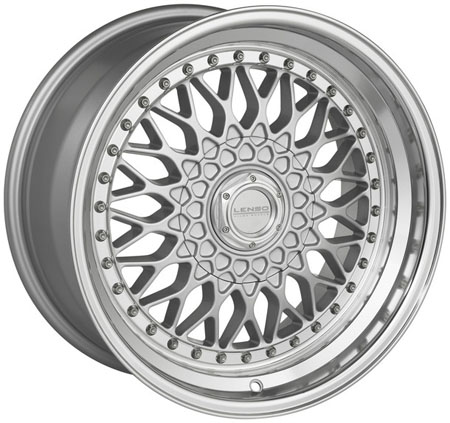

вот такие диски

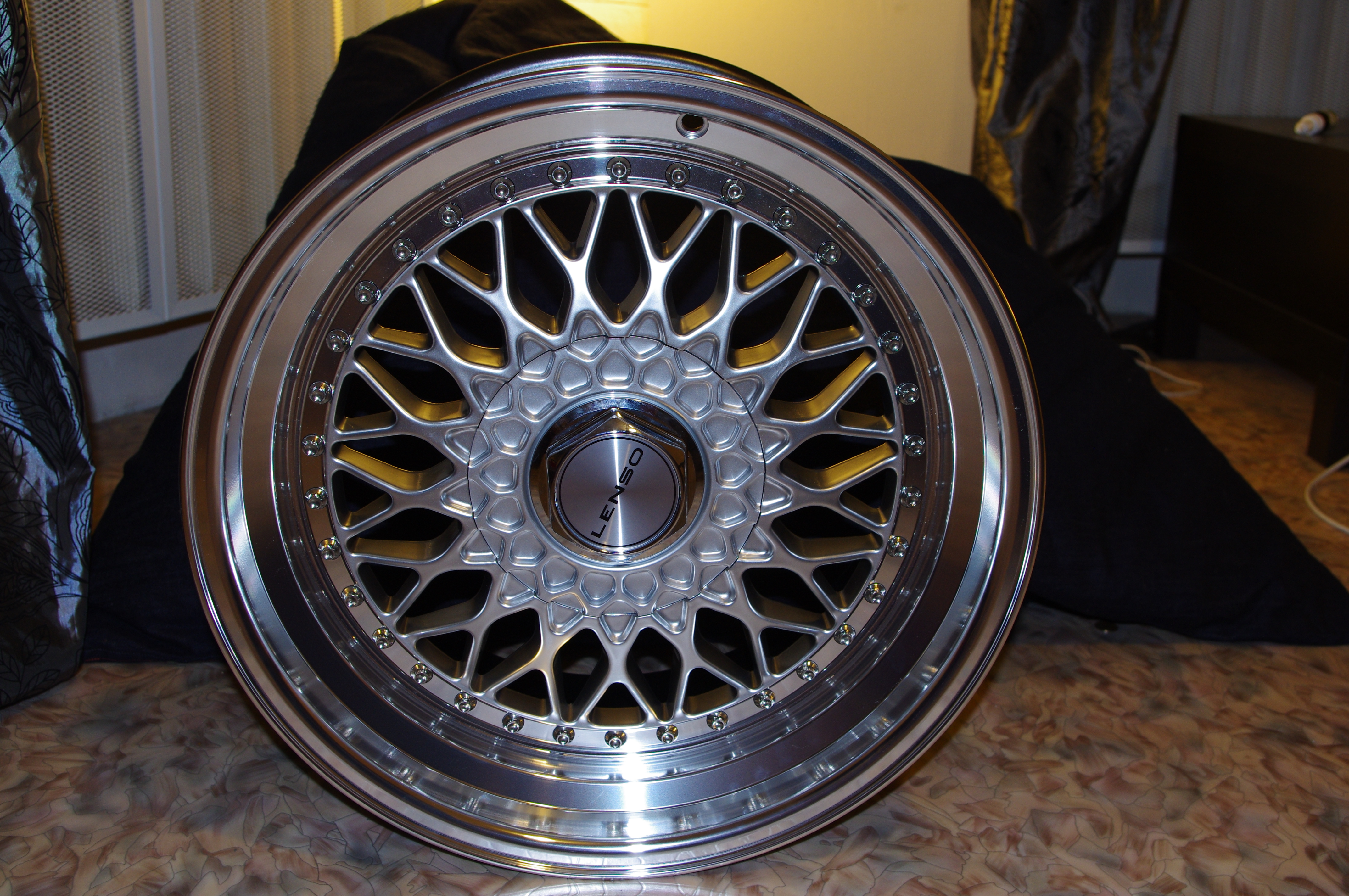

Я не это имел ввиду. Просто диски мерить надо уже на заниженой подвеске и смотреть что делать дальше , катать кромки или нет . Про распил пружин забудь , реально колхоз ! Купи хотяб простые H&R или айбахи под штатные амморты.
P.S>>> Диски сфоткай. Реально интересно как они вживую выглядят.
вот они

вот они
:slobber: они превосходны! :up:

вот они
суперские. но как качество? китай же, если не ошибаюсь?...
Пока не ездил еще ... взял на лето .... Внешне качество отличное ! хороший китай литые не разборные. Цена просто великолепная )
Из неприятного центральная крышка их пластмассы

Внешне Rs 1в1 (езжу на RS лет 5 и на них собаку сьел) ... 34 винтика даже как в оригинале.
