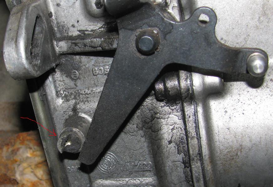

Прикупил по случаю ТНВД на разборе.
Обычный насос, стоял на 124ом.
У моено брата есть 124ый и для проверки поставили насос на него.
Машину стало не узнать, поехала гараздо ярче.
Потом когда поставли старый насос, пытались углом впрыска споймать положение когда будет езда получше - но не то.
На насосе том спилен болт ограничения хода рычажка подачи топлива
Вот таким образом:
Может ли быть причина в этом?
Можно ли так делать?
Что собственно, произошло с ТНВД после того как ему подпилили болт?

С дизелями познакомился относительно недавно, но даже чисто логически подумать, что этот болт являлся ограничителем хода, то получается что педаль чуть больше ходила. Но на работу от хх до оборотов когда "срабатывает" ограничитель это повлиять не могло. а значит этот тнвд поживее. Сугубо мое мнение, на правильность не претендую)

если это ограничитель максимальных оборотов,то двигатель будет давать больше оборотов.при больших оборотах выше износ и риск поломки,расход масла выше .но это если любишь в пол.если не давать макс. обороты то без разницы.

если увеличить максимальное положение топливной рейки, что видимо и сделано путем обрезания ограничителя :confused: , естественно динамика улучшается, т.к. кол-во топлива увеличивается, но при этом увиличивается дымность - и это неизбежно...

Понимаю, что спилен упор.
Но машина ехала с этим насосом живее и на частичных нагрузках.
неисключено, что насос прокачан.
но спиленый болт зачем?
разве болт не ограничикает положение рейки при макс подаче? Можно еще довернуть, оказывается?

возможно этот ТНВД просто меньше изношен, поэтому и авто с ним едет живее; а упор спилен для повышения шансов на обгоне (ИМХО конечно)

Удаление данного болта добавляет до 2.5 мм к максимальному ходу рейки. На максимальные обороты двигателя не влияет, а вот при педальке в пол - да. То что на частичных нагрузках резвее - возможно еще чего крутили в насосе.

ничего критичного, по крайней мере, если не давить постоянно педаль в полик

дымит сильнее и расход возможно больше, но зато едет лучше...
