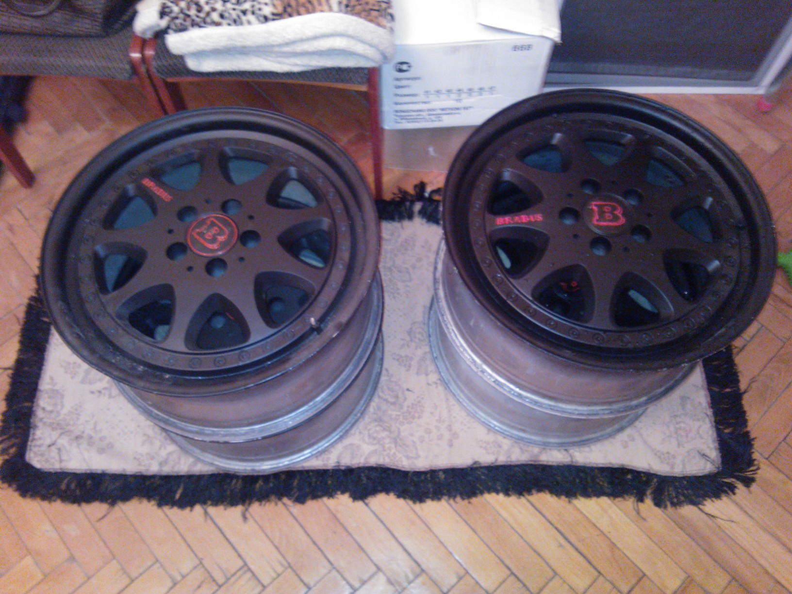

Уважаемые форумчане подскажите по дискам и резине.
Есть простой не на фаршованый w126 560 se 89 года. С обычными cуппортами и R16 на каждый день.
Брат подарил на днюху диски R18, они у него лежали 100 лет в гараже от старого w140, диски очень нравятся, и хочу их поставить на лето.
Подскажите по существу: на дисках написано 8х18 ЕТ 30, какие проставки мне надо искать или заказать, чтобы встали ровно и также интересует вопрос, какую резину максимально широкую можно поставить, чтобы не задевали ни чего.
Заранее благодарю за помощь.

225/45 18 , проставки ... ну 20мм. ИМХО. с двойном разболтовкой. Ибо на кабане под болт М14 колёса.

На моем 126 SE стояли колеса 8,5 шириной , резина спереди - 225 45 18 , сзади - 255 35 18 - ничего не чиркало. Правда вылет не помню.

275 влезают даже в арочки , но 8J это неширокий диск. Тем паче для R18. Будет некрасиво смотрецо.

255 на 8 ? 245 то там уже страшно смотрца. Да и будет колхозно... Для разноширокой резины нужны разноширокие диски.

Ну почему ж колхозно))) у Брата на 140-ом тоже стояли лапти 255, вроде ничего так были)))), ну примерять надо конечно же, ну если не влезут поставлю 235 иль 245, да думаю уродства особого с брабусами сложно достичь), впринципе можно и раскрутить их, и найти им обод по-ширше))), вчера примерял так, на глаз, встают как литые)

Так то понятно, вот эта фотка, это уродливо) или нет) я не понял), объясни недоразвитому))). По мне если так будет, в общем то и не плохо))).

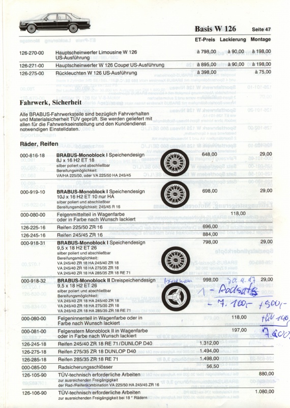

вот те таблица с заводскими данными

Подскажи вот по таблице 18-ки идут 9,5х18 ЕТ26 а мои 8х18 ЕТ 30, это надо какие-то проставки городить? Ну чтобы встали в ровень!

Зад встает без проблем, разве что на перед 5мм проставки нужны будут и то лучше без них прикинь, аккуратно проедь посмотри может и не нужны будут. А резину то какую поставишь? Размер всмысле?

Спасибо))) да будем пробовать на днях) нашел перед 225 45 18 зад - 255 35 18, но смотрю по таблице и 245х40 можно попробовать на передок и 275х35 на зад. Вообщем на выходных заморочиюсь)
