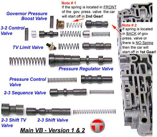

Спасибо за информацию, почитал тему по ссылке, но там неоднозначно сказано:

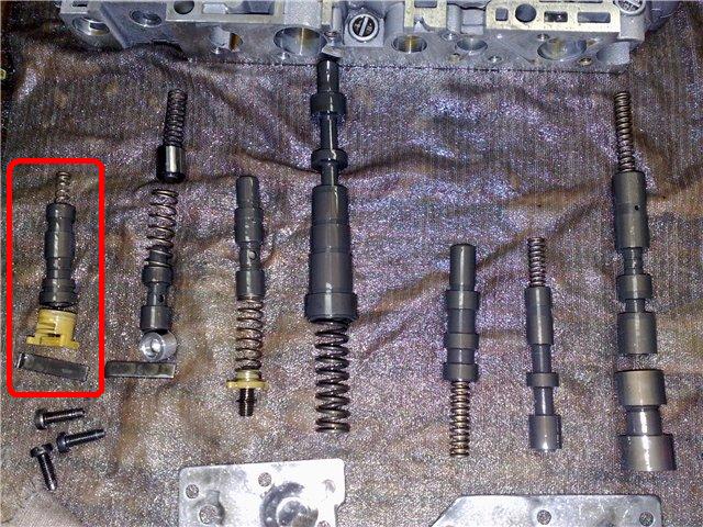

бывает три вида плит -пружинка до плунжера как на фото -это значит трогается с первой. после плунжера-это значит трогается со второй. и без пружинки- может трогаться как с первой так со второй в зависимости от нагрузки акпп.
У меня и так трогается в зависимости от нагрузки коробки, то есть без пружинки должна быть.
Вот не понимаю, как может трогаться только со второй (пружинка после плунжера) первая только кикдауном включается ?
вопрос актуальный поддержу товарища,та же проблемма 601 мотор коробка 722,403 по опросу должен с первой трогаться едет так же со второй.
Вопрос к знатокам если нет пружины какую ставить или если ее не должно быть а поставишь работать будет?

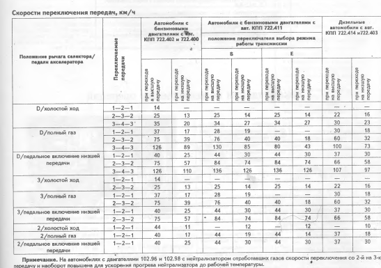

Вот табличка еще:
По этой таблице 722.403 должна со 2й трогаться.
У меня вообще смешная ситуация:
До сих пор никто внятно не объяснит, какие коробки трогаются с первой. Было мнение что все дизельные и 42х и 43х.
Я искал именно дизельную коробку для того чтобы получить троганье с первой, а в результате коробка трогается со второй.
Сообщение отредактировал 17952: 26 March 2013 - 15:33

Вот табличка еще:
таблицу я видел,но по опросу говорят что с первой,я темку поднимал - двое обладателей этой коробки говорят что с первой.к этому склоняет еще мотор 601 - 75 лошадок слабовато со второй сразу ехать,хотя тянет нормально есть, у меня проблемм с ней когда трогаешься с первой все передачи переключаются на одинаковых оборотах , трогаешься со второй то с 2на 3 затягивает на более высокие и сразу же переключение с 3на4 - получаем при одинаковом нажатии на педаль кол во вакуума поступает одинаковое на модулятор ,а переключения при разных оборотах мотора - отсюда с 2 на 3 пробуксовка с 3 на 4 удар и выставить что то среднее не получается.

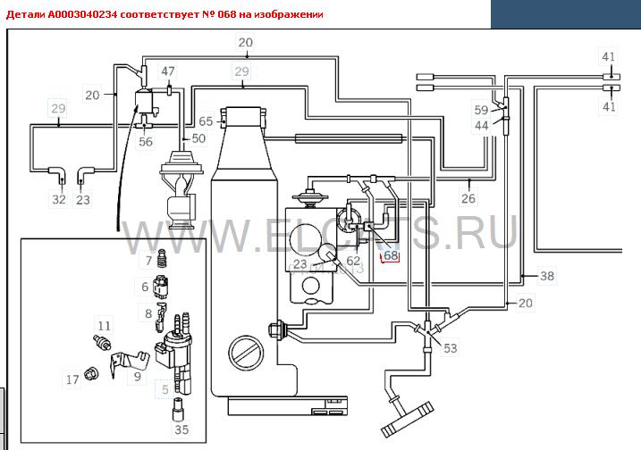

Глянул схемку подключения:
Там есть какой-то загадочный демпфер под номером 68 он ставится между модулятором АКПП и модулятором ТНВД.
Что он собой представляет не знаешь?
Можно конечно заказать, но он идет по оригиналу 23дня.
На выходных хочу снять гидроблок, сделать старт с первой.
У меня стоит там боченочек зеленого цвета - смысла его работы не знаю,я когда его снимал продувал ртом - в обе стороны без сопротивления воздух проходит.

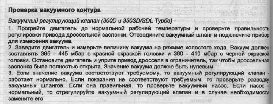

Вот что нарыл:
Прикрепленный файл  trans_VCV_adjustment.pdf   205.16К   106 скачиваний
Но, опять же, там демпфер 72 присутствует о котором ты тоже писал. Какими свойствами он обладает так мне и не ясно.
Если он свободно продувается в оба конца, смысл в нем? Вряд ли он как ресивер.
На выходных попробую изучить коробочку по этой инструкции. Говорят, она даже разбирается.

Под какой клапан???
Я сегодня снял гидроблок и сделал себе старт с первой.
Разворачивался во дворе - работает.

Вот еще про регулировку коробочки:

чтобы сделать старт с первой надо поставить пружинку под клапан подпора - ты ее где взял?
по поводу регулировки мне не понятно что за головки - черная и красная?
я видел этот документ и ссылку что не работает давал на него
Пружинку переставил с одной стороны клапана на другую.
Сегодня проехался, результат:
Трогается с первой.
Второй нет.
Третья включается после какой-то скорости
Четвертая тоже включается после достижения какой-то скорости.
На клапан-дроссель не реагирует.
Вторую можно включить понижением с 2й, если перевести рычаг в "2".
Думаю, слишком жесткая пружинка.
Вот что еще нашел:
Тут пишут что без пружины тоже с первой будет.
W126. 1988. 604 мотор в в процессе установки
