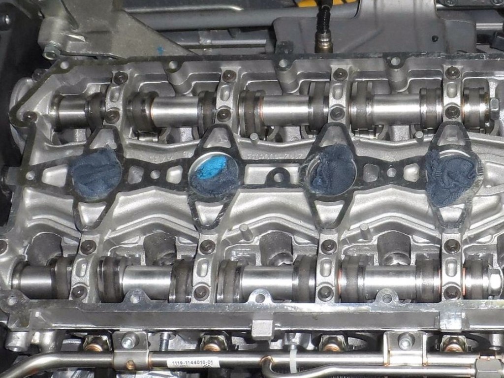

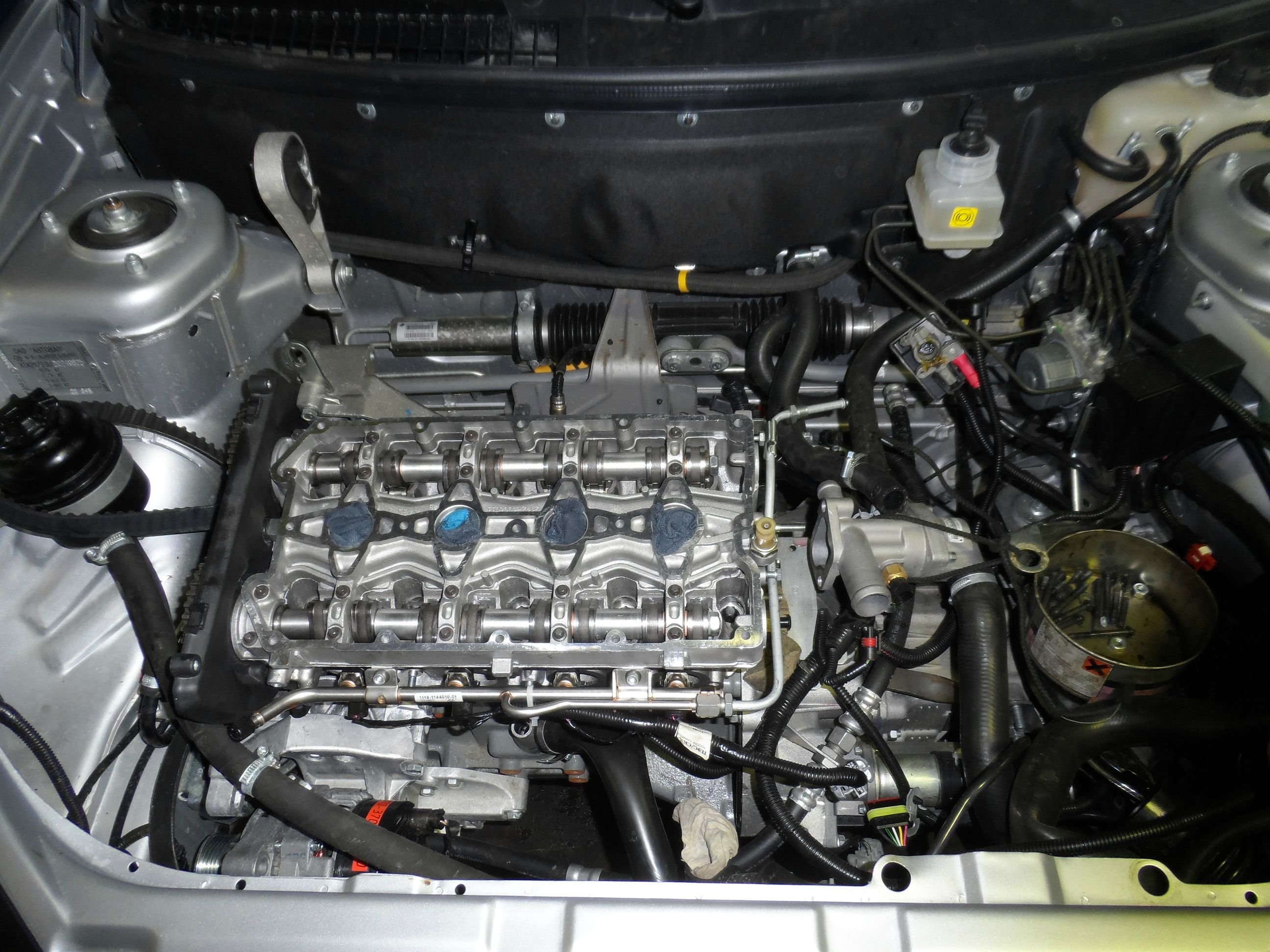

Двигатель по системе которая отраженна в видео. Пару дней назад был заведен без единой пружины на базе ГБЦ русского двигателя от автомобиля "Приора"!!! Машина готовится к стендовым испытаниям. По ощущениям конструктора и изобретателя есть существенный прирост мощности! Всё затянулась с момента разработки из-за долгого изготовления валов и прочих комплектующих. В ближайшем будущем будут ресурсные испытания. Испытания относительно расхода топлива на рабочих режимах и на холостом ходу. На всех оборотах двигатель работает гораздо тише. Распредвалы и правда крутятся легким движением руки.
Выделил я... "Кричали женщины "ура" и в воздух чепчики бросали!"(с) Назревает очередная тема о супермоторе.

Отправлено 29 January 2014 - 19:40
Я бы выделил вот это. Ждем реальные, документальные подтверждения!
