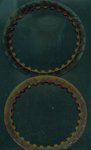

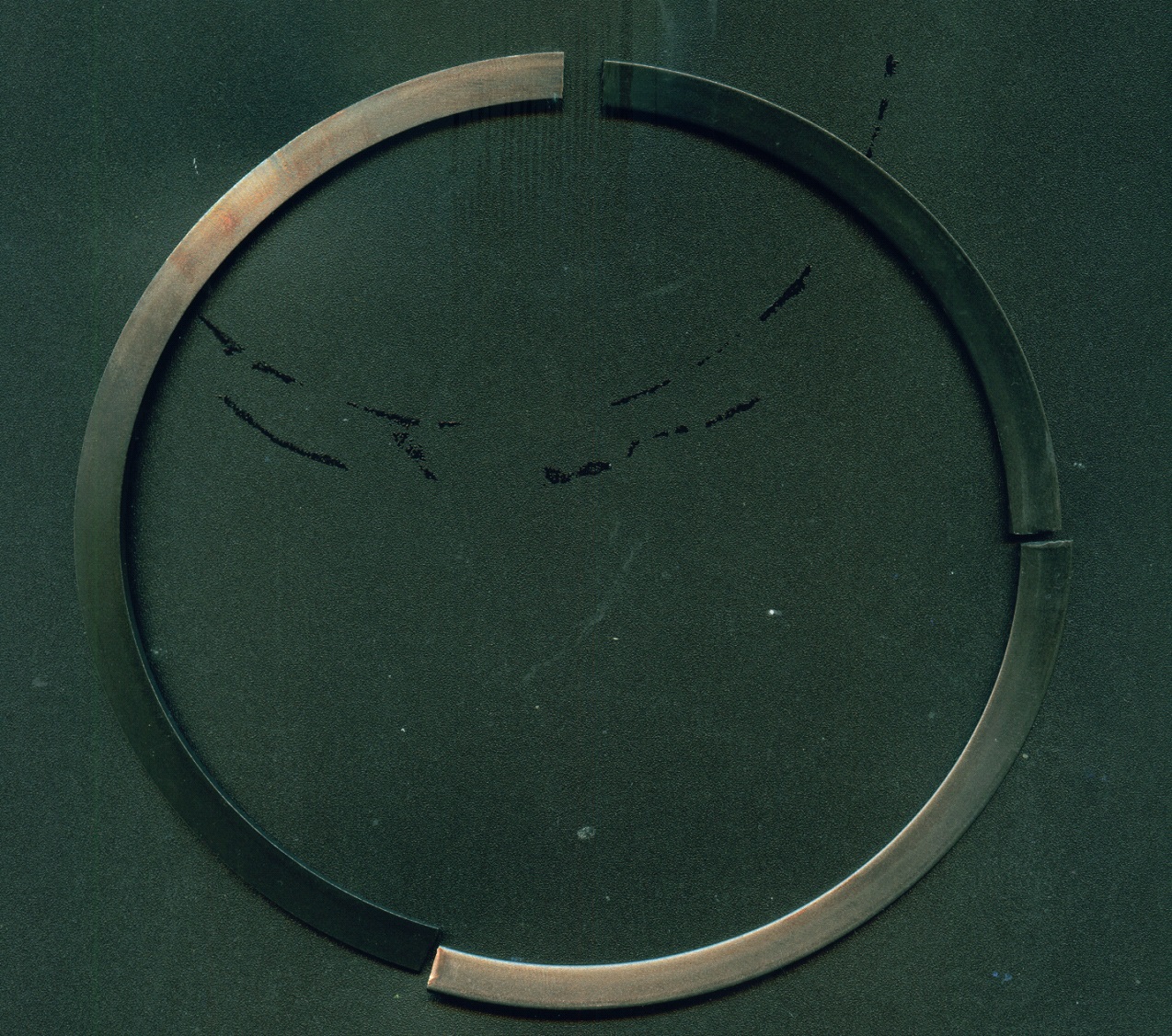

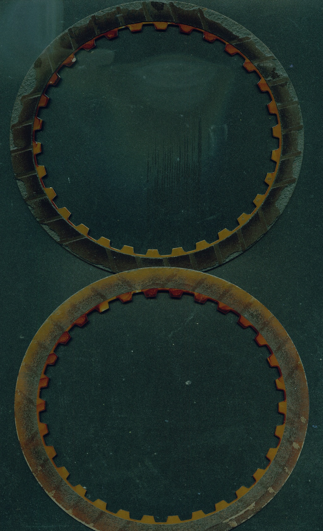

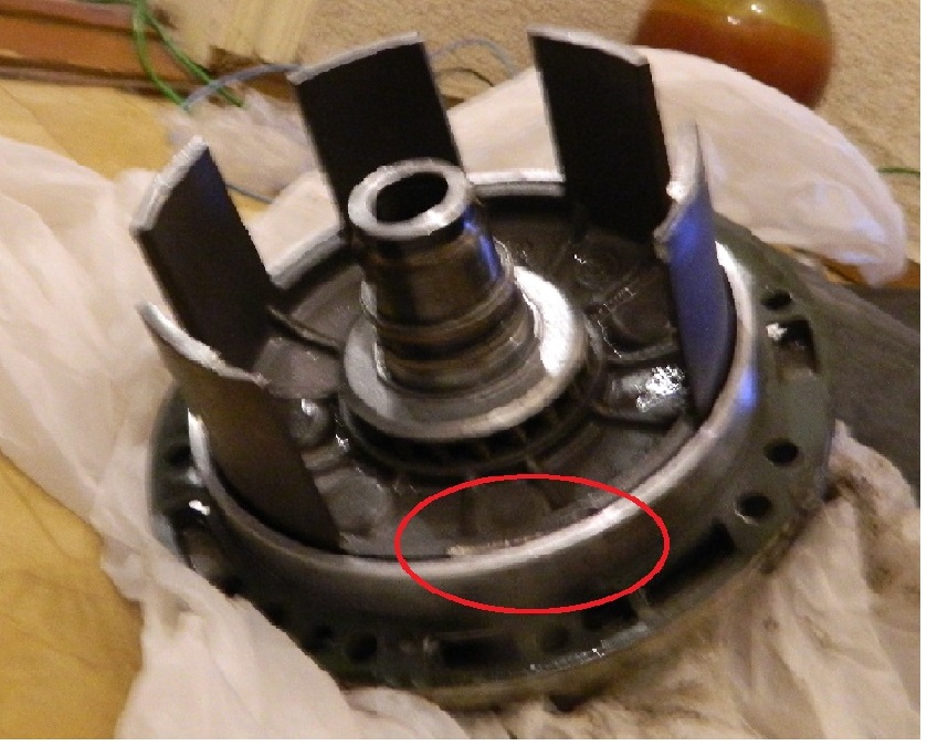

Разобрал свою коробочку, (причина: пробуксовывала 2-я, и со 2-й на 3-ю.) оказалось, фрики к1 стерлись, и лопнуло вот это кольцо, которое стояло перед фриками9999999.jpg 00000000.jpg , где можно купить эти запчасти???????????И еще отломался один зуб у кастрюли под фрики, это страшно или нет?

Сегодня был в магазине, по vin определили коробку и попросили показать на рисунке что именно мне нужно Прикрепленный файл  123.....bmp   1.34МБ   414 скачиваний под номером 120 более похоже, но оказалось это задний ход, а под номером 200 он и есть (К1) по их каталогу. Подскажите пожалуйста, так ли это? Похож ли он на мой?
Всё верно это и есть они самые, там же пишут при выборе дисков по каталогу что -для К1. их надо 5 шт.
А кольцо это стопорное, надо Штангеном измерить его толщину и взять такое же

На стопорное кольцо это не похоже, это наверно тарельчатая пружина (190) она одного размера. проверь уплотнения на поршне и пружинки на К1.

Показал профессионалам в Харькове, сказали это штопорное пружинное кольцо с заднего хода. Заказал у них запчасти, вышло на 12 тыров, в это входит: все фрики, кольцо, поршень заднего хода (DSCN3716.jpg это мой поршень заднего хода), комплект прокладок, и сказали нужен еще какой-то сухарь,как я понял, для этого поршня заднего хода.
вопрос, сколько прудинок на этом порше установленно?
20 штук маленьких пружинок.
