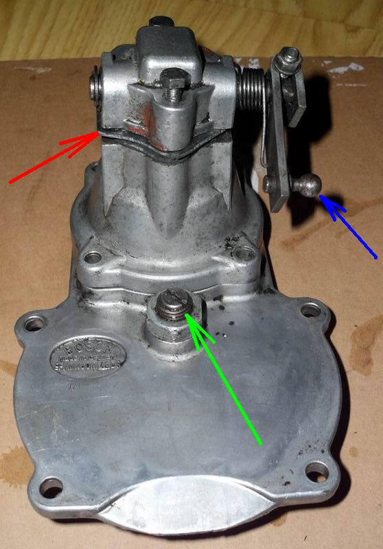

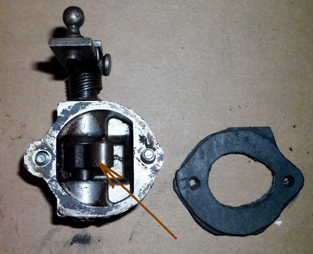

Отправлено 10 April 2013 - 13:09
Serg1024 Фотографируй. У меня то же есть насос для экспериментов. Будем разбирать и думать. Может додумаемся и не придется мне ставить насос нового типа.
Стрелками выделены:
зеленым цветом - болт ограничения движения рейки в сторону большей подачи
синим цветом - рычаг, на оси которого есть упор, ограничивающий движение рейки в сторону меньшей подачи
красным цветом - та самая самодельная прокладка, о которой речь в посте выше.
коричневой стрелкой выделен упор, который ограничивает рейку.
По мере поднятия рычажка(и открытия дросельной заслонки), упор дает возможность двигаться
рейке в сторону более меньшей подачи.
Если откинуть тягу от этого рытяжка, то двигатель будет очень сильно дымить.

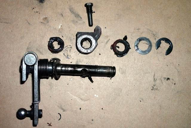

Еще до того как разобрал ТНВД, хотел проверить на герметичность воздушную полость ТНВД. Для этого снял со стороны дросельной заслонки
шланг и ртом пытался создать "вакуум". "Вакуум" быстро пропадал. В работе это может быть и не сказывалось, так как сечение шланги достаточное для поддержания разрежения.
Но все же заподозревал мембрану.
А виновником оказались резиновые колечки, уплотняющие ось рычажка.
Вот разобранная часть самой задней части ТНВД:
Заменил колечки новыми:
Теперь "вакуум" держится.

Отправлено 10 April 2013 - 13:55
Вырезал и поставил сегодня еще одну прокладку.
Добавил холостые обороты открытием дросельной заслонки.
Теперь на холостом ходу двигатель работает мягко. Если отсоединить рычаг(тот, что на последнем фото) и тянуть вверх, то обороты падают,
появляется рокот, подрастают обороты и опять падают. Такой вот колебательный процесс. Думаю, это то что надо.
При движении тяга не ухудшилась.
Зато теперь, при движении накатом, нет рокота двигателя, а появляется рокот лишь при нажатии газа.
Раньше рокот был всегда.
Теперь хочу добиться, чтобы зона между "рокота нет" и "максимальная подача" был пошире.
Надо будет поиграться с жесткостью пружины.

Отправлено 03 May 2013 - 19:57
У себя выкрутил этот болт аж на 1,5 оборота. Теперь при вьезде на крутой подьем на 2й передаче при разгоне есть дым. Если не разгоняться, то дыма нет.
При движении по прямой дыма не наблюдаю.
Понаблюдаю за расходом. Сейчас расход в городе 10л/100км.
Расход не изменился - 10л/100км в городском режиме. Но зато двигатель стал резвее.

Сделал крепление для ТНВД к токарному станку. Закрепил на станке ТНВД.
Форсунки подсоединил родные.
Не буду выкладывать все данные проверки тест-плана, выложу только вцелом.
Цикловая подача при 1000 об/мин и разрежении 135мм вод. ст. должна быть в пределах прибл. 29-32 см3/1000цикл.
____________________________1ц-2ц-3ц-4ц
У меня было по цилиндрам _____39-40-35-41
При меньшем положении рейки _22-24-16-24.5
Перемена местами форсунок 3го и 4го цилиндров картины не изменяло.
Снял боковую крышку ТНВД.
Смещением поводка 3го цилиндра добавил подачу. Другие не трогал, хотя на 1м то же нужно бы добавить.
Отрегулировал цикловую подачу при 1000об и 135мм.в.ст равным 31 +-1см3
Собрал все на машину.
Теперь непрогретый двигатель работает ровнее.
Тяга стала меньше(общую подачу ведь убрал).
Дыма под горку нет.
Расход по городу не изменился.
Сьездил на ЮБК(800км в одну сторону). Средний расход за поездку 7,2л/100км.
Скорость движения по трассе за фурой 75-80км/ч. Иногда(до следующей фуры) до 110км/ч. Около 200км по горам 1-2-иногда 3я. скорости.
Дождусь распылителей с Китая, посмотрю, что будет с ними.
