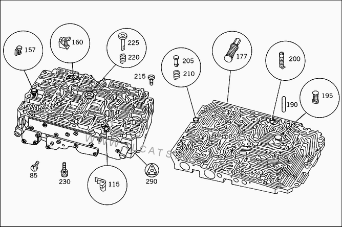

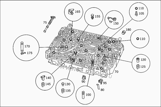

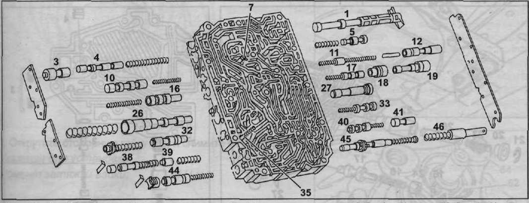

не я карбом промывал, по порядку разбирал в мозгах клапаны, потом карбом и центробежный регулятор промыл ну скокростной регулятор.. смотри когда разбираешь не перепутай..
и тут вон под номером 32 соленоид, я думаю он клинул, или еще другие... короче тебе все надо промыть!! разобрать полностью.. ну карб продувает итак, так что два балончика надо
