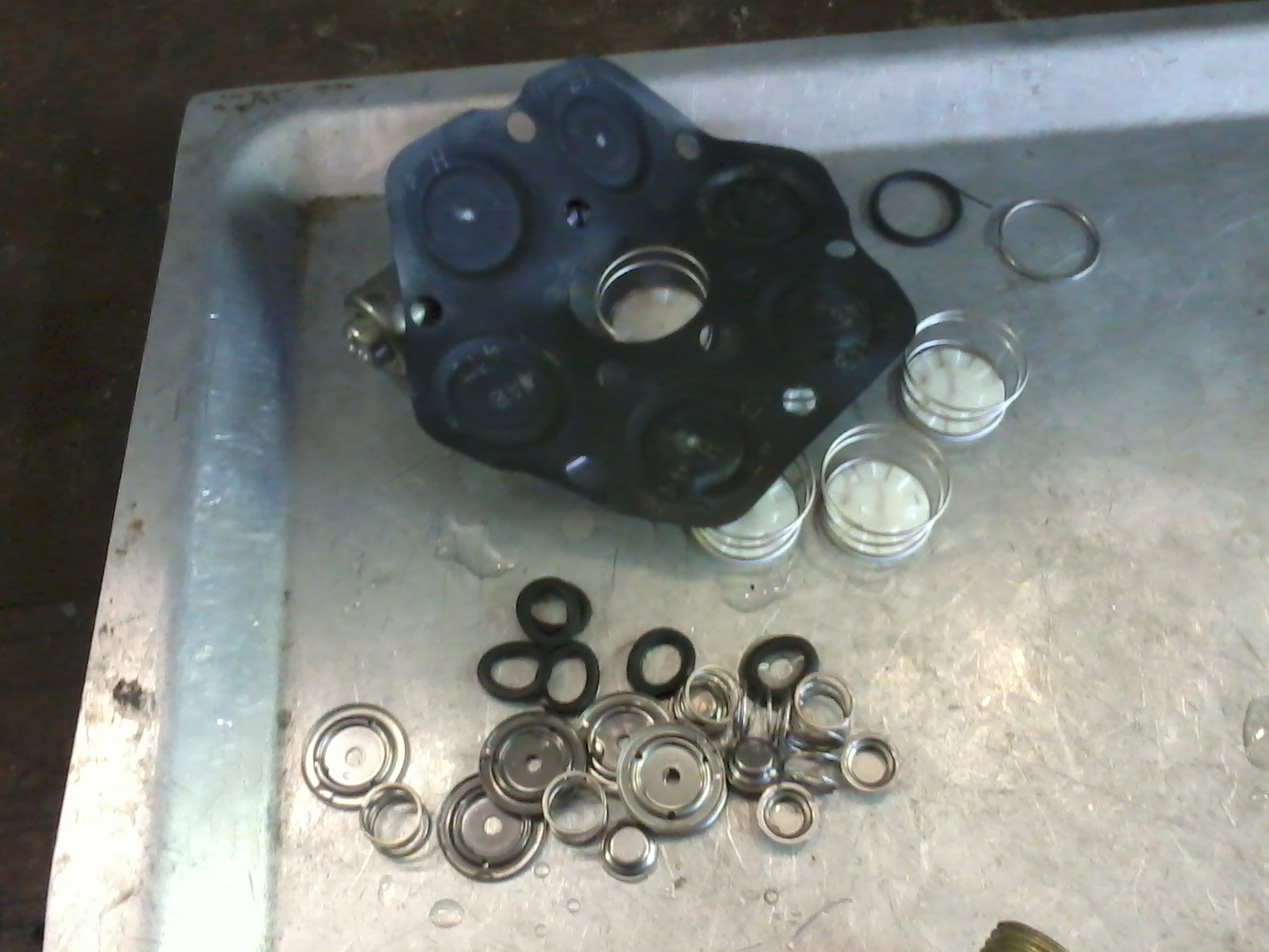

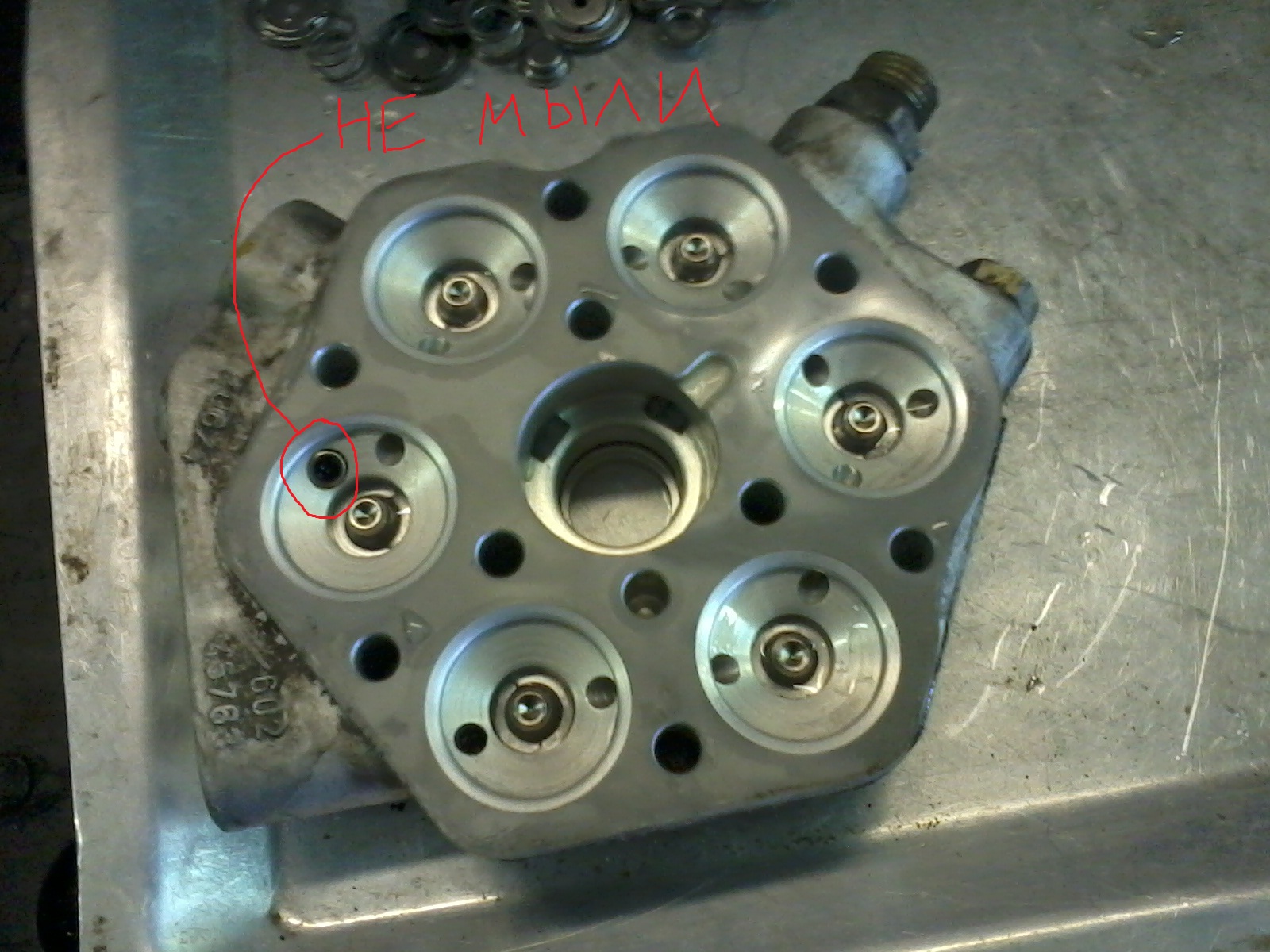

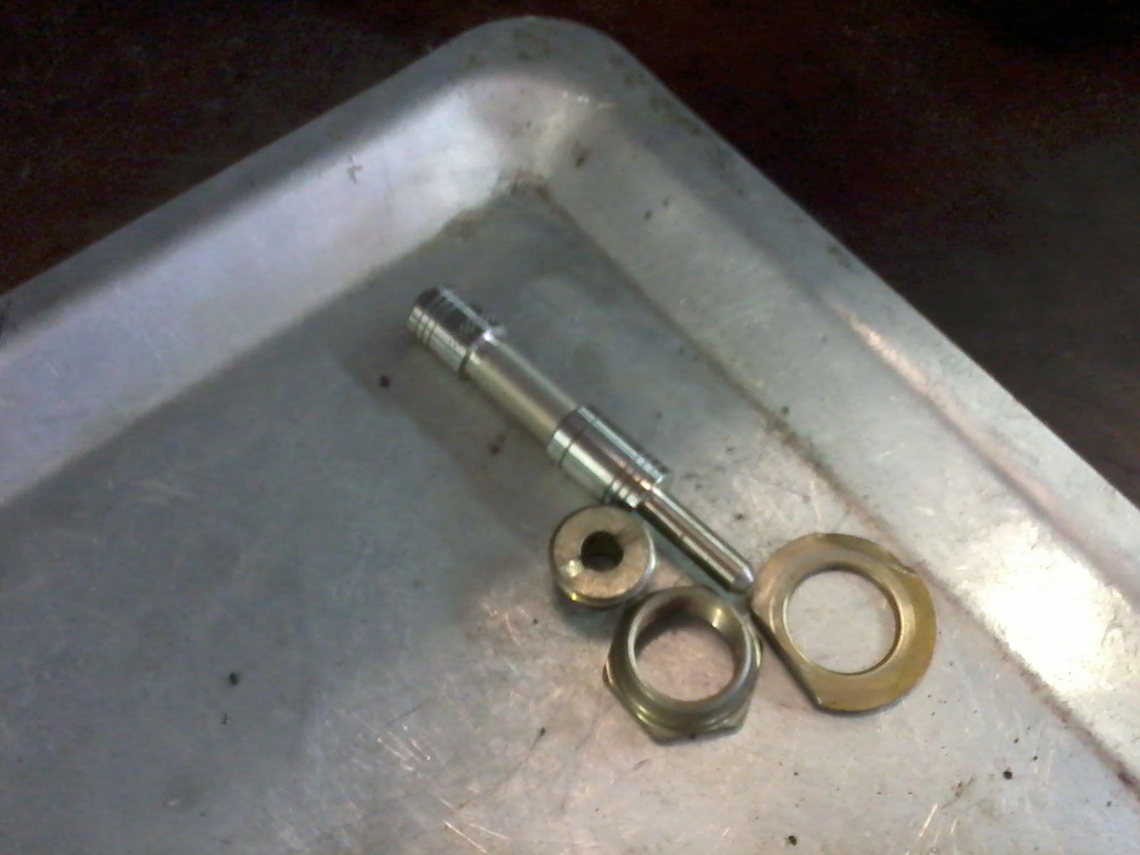

Здравствуйте, все!
Мотор 103.940 2.6л. МКПП. Форсунки менялись 10.000 км. назад, свечи и провода тоже. Бегунок и крышка трамблера примерно 4.0000 км. назад, топливный фильтр также, фильтр штуцер (на входе в дозатор) не менялся. Замерили давление - верхнее 5.4, нижнее 4.8, CO на холостом 1.0%, на оборотах 5.0%, едет бодро. Расход 20л. Выше 175 км. разгоняется с трудом. Заводится четко, обороты до 1200, снижает до 900 и дальше до 600. Нижнее давление поставили в 4.9. Расход тот же, машина едет хуже. Задача, снизить расход без потерь приемистости. В идеальном случае, вернуть все к заводским параметрам.
Решено промывать дозатор (налив по каналам не смотрели). Сняли, положили в ультразвуковую ванну на 25-30 мин. Не половинится. Залили кипятком на 10 мин. после чего располовинили. Сетки на форсунки внешне чистые. Сетка-кольцо на буксе внешне чистая, но, продувается с трудом. Мембрана целая. Колечки тоже. Положили верхнюю часть дозатора в низ головой и залили LAVR'ом на 20-30 мин. Нижнюю часть дозатора не трогали. По истечении времени верхнюю часть дозатора опустили в ультра звуковую ванну на 30 мин. После чего промыли карбклинером и продули сжатым воздухом. Нижнюю часть также промыли карбклинером и продули. Сеточку на входе не доставали. Сеточку на ЭГРД не доставали и не продували. Все собрали обратно. После чего, по очереди проверили регулировку каждого канала. Закрутили до упора и выкрутили на 2.5 оборота винты на нижней части дозатора. Поставили на место.
В итоге, системное давление 5.5, дифференциальное 5.0. СО на холостом 1%, на оборотах 3%. (Лямбда отключена т.к. не четко реагирует на регулировку смеси). Выставили регулировкой ЭГРД. нижнее давление 5.05. - СО на холостом 1%, на оборотах 1.5%. Машина стала вяло разгонятся, расход пока не известен, напишу позже.
Какие могут быть варианты? :bangheat:

Здравствуйте.
Прежде чем предпринимать попытку мытья дозатора, можно было форум почитать, или хотя бы спросить на форуме.
Это не мытьё дозатора. Это так, располовинили, прополоснули, собрали, сбили все настройки. А теперь по принципу, давай покрутим, может получится.
Совет такой, или читать и делать как надо, или отдать мастеру, и забрать уже настроенный промытый. Но разбирать придется по любому. Хотя бы по той причине, что кольца поставили старые, а значит они будут течь, и от большого расхода ни как не избавиться. Магнитную ловушку, скорее всего не мыли. Фраза:"Выкрутили до упора и закрутили на 2.5 оборота винты на нижней части дозатора."- вообще ни как не понятна, выкрутили до какого упора?Если винт выкрутить то он просто вывалится , ни во что он не упирается.

Н-да, спасибо за ответ. Насчет 2.5 оборота, мог напутать. Может быть винты вкрутили?! Идея была в том, что один канал, на взгляд был ниже. Приняли решение поставить их на место все. Информация видимо из опыта?! Мастер занимается KE-Jetronic уже больше 15 лет. (мастеров таких несколько и других нет, в любом сервисе отправляют к ним). К ним с соседних городов приезжают. Говорил что сетку, на входе в дозатор мыть не обязательно(по опыту). Так же не обязательно мыть сетку в ЭГРД(по опыту). Мастер предложил оставить первоначальный результат, т.е. разница давлений 0.5 (СO на оборотах 3%), в итоге решили оставить 0.45. Через день поеду снова, надо поменять ДК, и доделать работу - со слов мастера. Что можно сделать в этой ситуации его руками? Как привести в порядок? Давление в норме, CO в норме, машина не едет, это из-за налива на канал?
Диагностика стоит 3000р.
Работа 7000р.

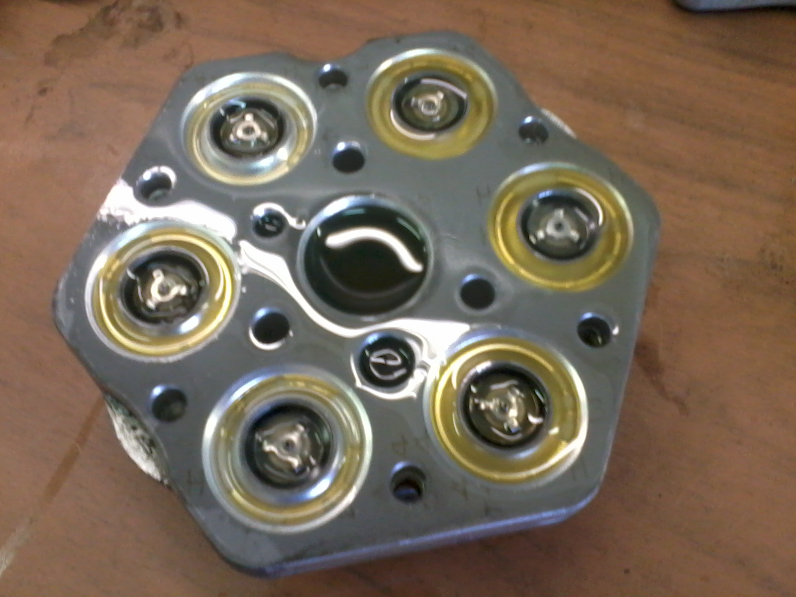

Фото дозатора.

Фото дозатора ни о чем не расскажет. Ну с виду он чистый, а что там в каналах ни кто не знает. Фильтр на входе в дозатор, если имеется ввиду фильтр в штуцере, то иногда его мыть бесполезно, просто меняется на новый фильтр должен свободно продуваться усилием легких. Можно даже через него дышать, но не полной грудью. Но если они чистые то конечно мыть не зачем, так для профилактики. Настроечные винты вкручиваются до упора, и выкручиваются на 3.5 оборота. Или на 7.85 мм от винта до нижней части дозатора. Винты крутятся легко , легким закручиванием уперлись и выкручивать обратно. Без насилия, можно сломать керамические тарелки. Но это лишь базовые установки, при которых топлива будет примерно одинаково в каналах. Поэтому нужно проверять и подгонять налив. Я не хочу очернить мастера, но если мастер взялся отстроить КЕ, то по завершении работ все должно работать, как положено, разгонятся и кушать в меру. Не известно на какой вид услуг Вы договаривались с мастером. Если только помыть дозатор, то его помыли. Ну в общем много не известно.
