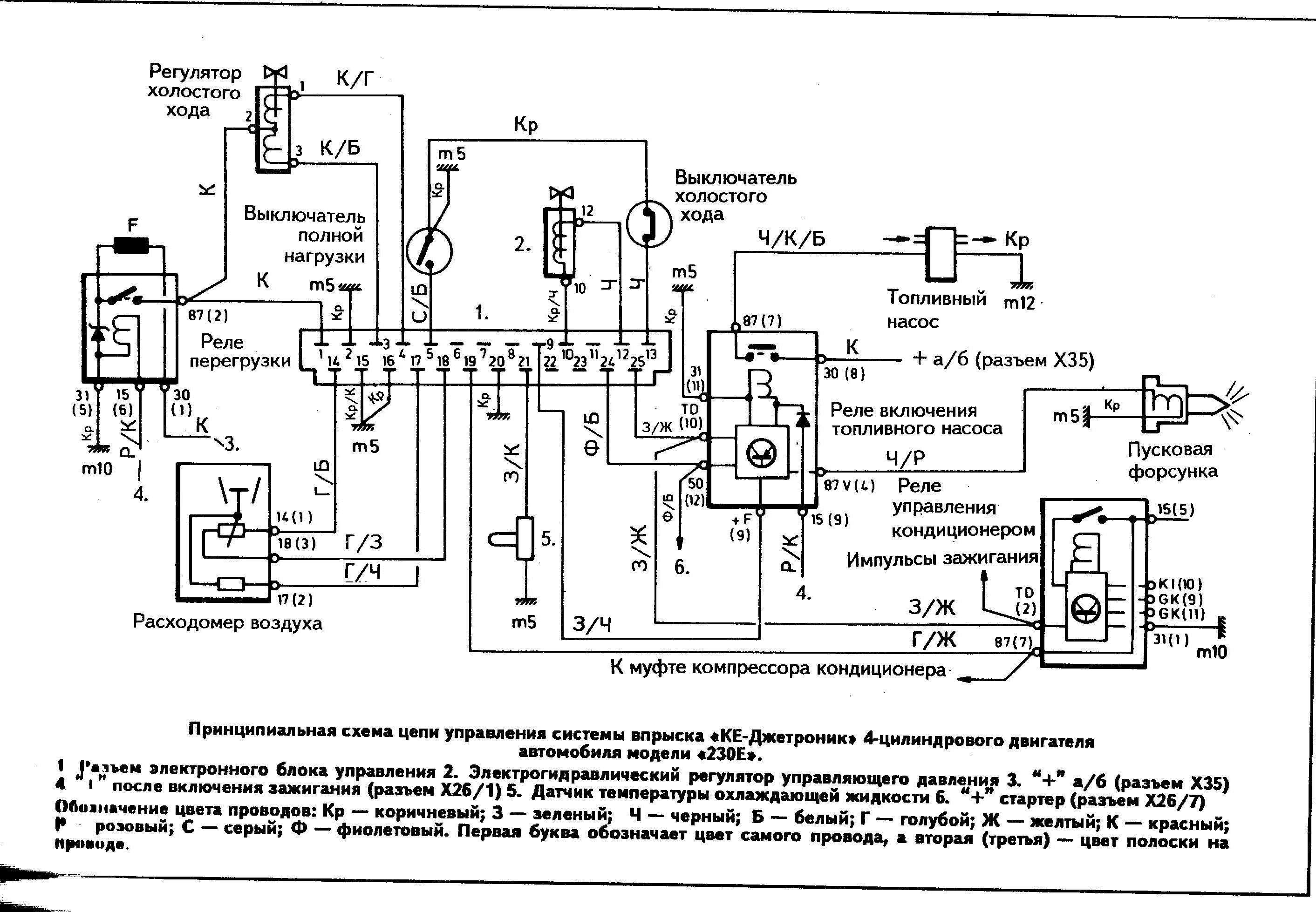

#20 ОФФЛАЙН   ЗоМер
Отправлено 31 May 2013 - 11:51
если я не ошибаюсь реле топливного насоса связано с коммутатором системы зажигания именно для того, чтобы в случае когда двигатель глохнет при включенном зажигании при какой нибудь неисправности ну или например бен зин закончился, то коммутатор перестаёт подавать импульсы на реле насоса и насос соответсвенно выключается.
Реле бензонасоса с коммутатором не связано.
Ну или следующим образом :
При заглохшем двигателе реле бензонасоса отключит насос, ибо пропадут импульсы TD с коммутатора (сигнал реле бензонасоса "мотор работает").
А импульсы TD с коммутатора (равно и искра) пропадут потому, что коммутатор не получает сигнал с датчика коленвала или датчика трамблера (ибо мотор не крутится).
Но таким образом
в пробке появляется плавающее завывание бензонасоса
коммутатор влиять на бензонасос не может, ибо не умеет. :gigi:
