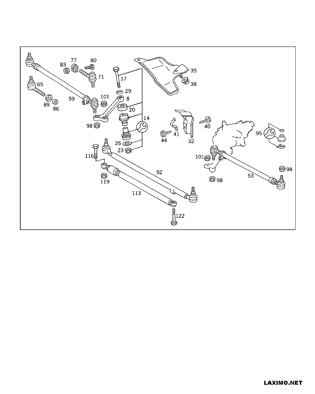

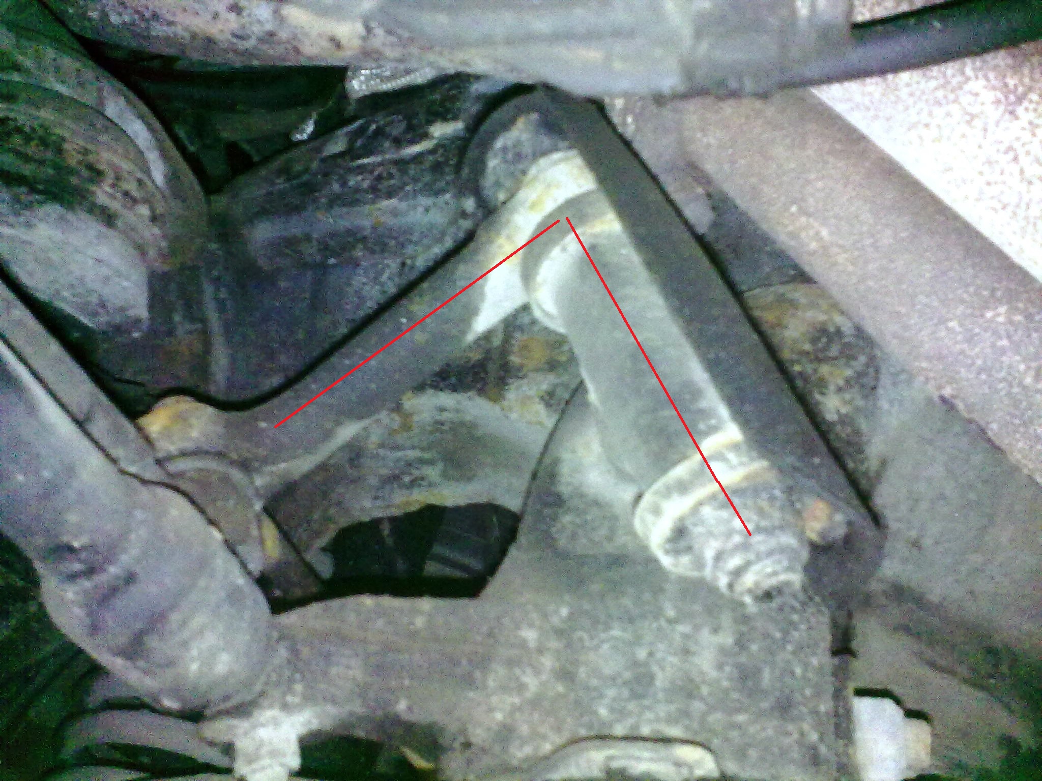

имеется люфт руля. особо не мешает.. но приличный.. в сервисе сказали что достаточно ремкомплекта, ибо редуктор не течёт. но в магазине сказали, что ремкоплект как раз от течи спасает, а не от люфта. да и по картинке ремкомплект (A 124 460 01 19 ) не похож на то, что в сервисе показали.
вопрос, собссна. что делать?? покупать б/у редуктор или искать штуковину как на фото (соре, не знаю названия)?
посоветуйте, знатоки.

дабы не плодить в здесь спрошу.
Люфт в руле может быть по разным причинам. Где люфт-то в маятнике или редукторе? В маятнике течь нечему, редуктор мож течь, но номер,который вы дали - р/к маятника. Разберитесь пож-та с мат.частью и задайте вопрос правильно.
я что запомнила, то и спрашиваю, не сама роюсь в машине всё ж таки..)
указали на то, что на фото красненьким подрисовала. но сказали что это может быть в ремкомплекте. а как его искать и обозвать не сказали..
Извиняюсь, не обратил внимания, что вы - прекрасный пол (с планшета сижу)
На вашей картинке рулевой маятник и номер р/к для него вы правильный указали, ремкомплект должен из себя представлять пару втулок опластмасенных, пару шайбочек и длинный болт. Возможно вас в магазине запутали и пытались вручить что-нибудь левое.

ничего страшного, не извиняйтесь :)
вот так вроде выглядит ремкоплект который я нашла. но мне кажется он не очень похож на детали на фото..
Оно и есть, вот так будет выглядеть после замены (блястят те самые втулки, их вставляют внутрь трубы взамен разбитых старых)
