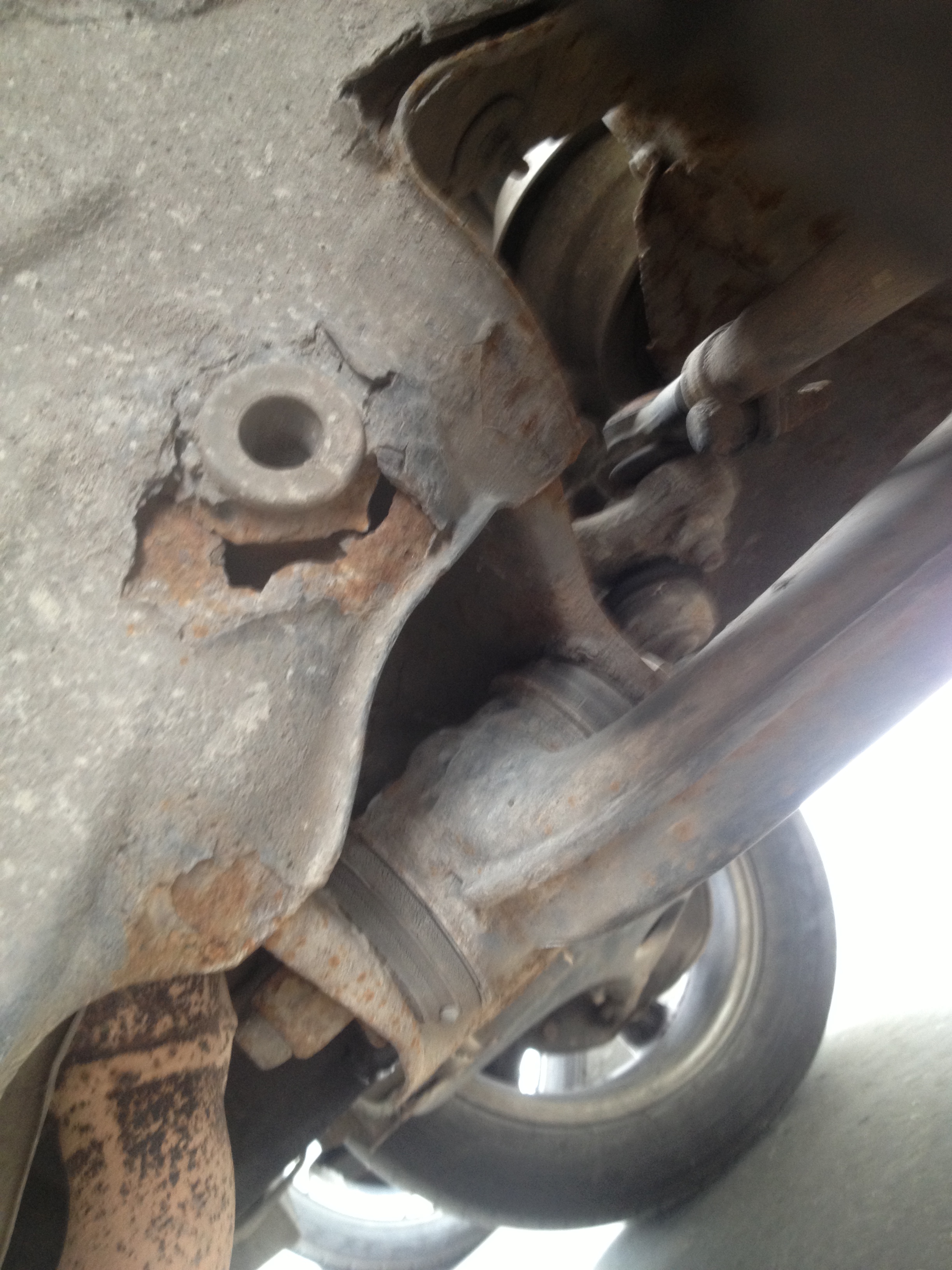

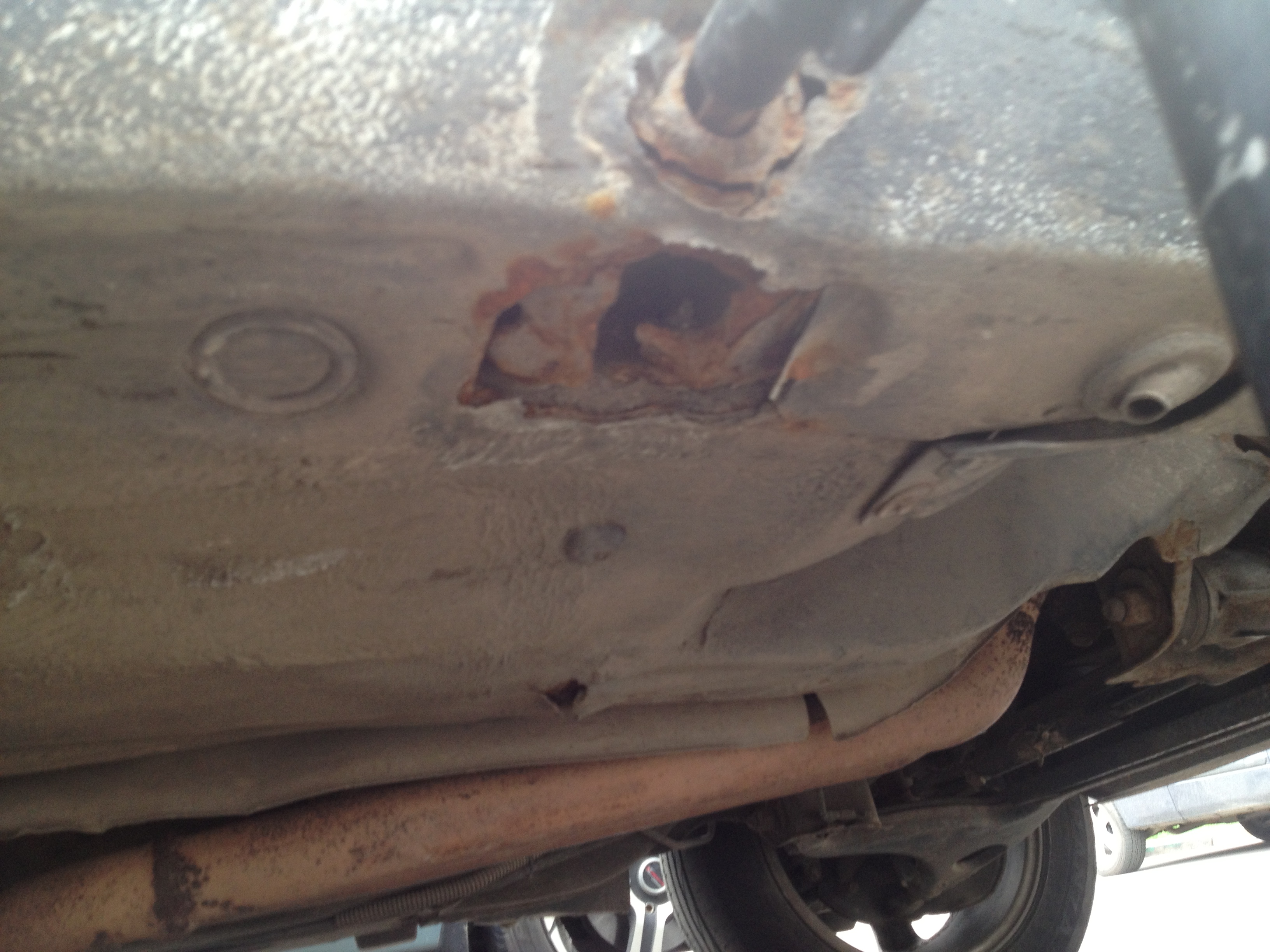

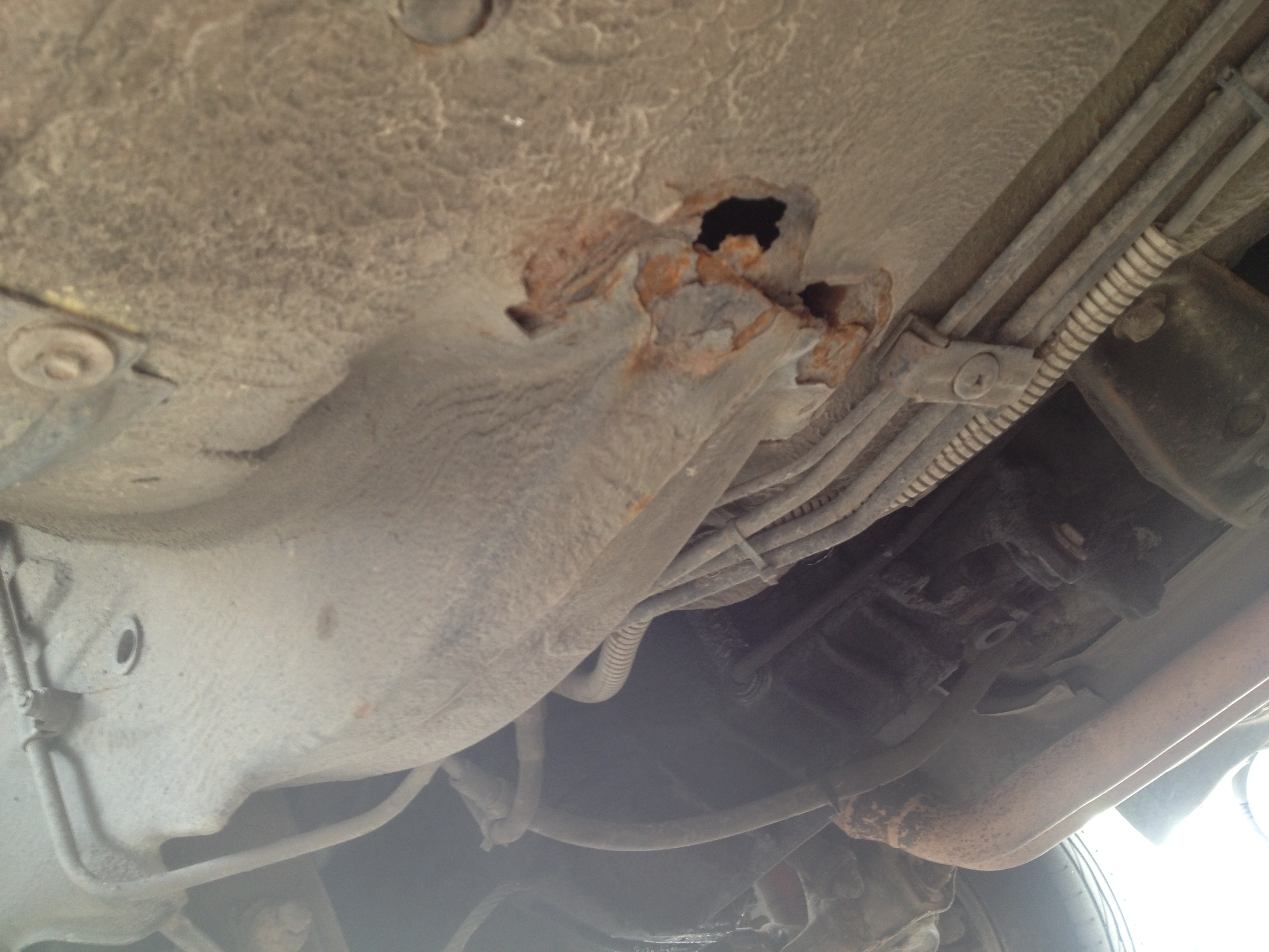

- ну и главное - гниль во многих местах. Крылья, двери возле петель, дно в паре мест. Больше всего смущает днище, двери-крылья-прочее заменю или заварю.
Сам работы грязной не боюсь, готов вечера проводить в гараже и пробовать изучать и изменять и приводить в порядок. Больше интересует цифра на которую стоит скидывать ценник, и в какие деньги может встать ремонт. Или вообще может рассыпаться на ходу и стоит забить на эту идею...
Добавляю фото дна, куда удалось залезть, подскажите насколько это критично :bangheat: ?
значит из этого можно сделать вывод, что гараж есть? тогда бери, хотя сейчас тебе все ответят, что его нужно давно под пресс. Сколько скидывать? ну если его тебе дают за рубль, то можно не торговаться.
нащет крыльев и днища - какраз днище можно налепить заплатки, крылья только менять. Кстати из этого же делаю вывод,ч то сварочный автомат есть в наличии - бери, зато двиг готовый, остальное мелочи.

Почитайте форум..............в двух словах это не рассказать,таких вариантов как у вас,тут был не один десяток! а может и сотни....и большинство из них печально закончили. читайте!

Мой вопрос заключается в том, насколько дорого может вылиться восстановление именно указанных мест у мастеров, не своими руками.
качественно-очень дорого!
зы, забей и не бери этот чермет!

тогда бери и "колись"! :mrgreen: когда в дело вмешивается "хотелка" обЪективной оценки не будет! качественно восстановить,старое авто очень хлопотно и дорого! другое дело "подлатать" авто(шоб грЯзь в салон не лЯтела :mrgreen: ) и "ездело" можно и не дорого! просто не обманываете сами себя! :hi:

ориентировачно сварка 40тысяч. авто оцениваю тыщ в 20-25руб в зависимотси от оссотяния салона и комплектности.

Проще кузов у Газелиста купить! Тут варить пол лета уйдет и денег куча, если за 25 отдаст бери, еще за 20 кузов купишь и будет уже коечто, а там потом до идеала бесконечная яма для денег :mrgreen:

Дааа... это конечно здорово, если есть большое желание воскресить этот хлам, вложить кучу времени, материалов. А тем более, если опыта в таких делах нет, представь сколько промучаешься. Будешь его ковырять 2 года, постоянно ездить по магазинам, разборкам в поиске нужных запчастей, и в итоге будет вложено немерено бабла на всякие мелочи и куча времени убита.
А не лучше ли накопить денег? Съездить куда-нибудь заработать, а потом просто взять и купить хороший Мерседес.
Если у Вас уж действительно мало денег, то может быть Вам вообще не стоит ездить на Мерседесе.

обсолютно не стоит

смысл есть в ровных без проблемных доках. ((( варить - утопия.))) поразмыслить мозгами и станет все ясно. желаю успехов.

все вышесказанное правда... сварки там видимо очень дохера.. по опытую..смотри сам.. любишь возится бери но вложенные твои силы и средства никем оценнены не будут..разве что тобой.. в мерсе главное КУЗОВ..мотор кпп подвеска все не в счет с ним.. у самого были безумные рвения подобные которые выходили в ноль.. еще раз смотри сам... реально если дороже но взять в живом кузове.. этому думаю цена 60-70 если в кондеем и более менее..
