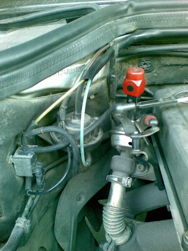

Можно показать на фото что глушить нужно?
Украинский мерседес клуб
#6 ОФФЛАЙН   140tdi
140tdi
  • Cообщений: 276
  • Город:УКРАИНА Киевская область
    w140 3.0ТД
Отправлено 04 March 2014 - 11:03
Выход из выпускного коллектора в гофрированную трубку из нержавейки.Можно вырезать из алюминия круглую заглушку открутить хомут и вставить ее между коллектором и трубой,потом поставить хомут и зажать.

...а я бы у входа в воздухан глушил, хотя там неудобнее. Объясню почему: трубка, идущая от этого клапана до корпуса воздушного фильтра, тоже имеет подобную "гофру", как и на фото. Так вот, у меня она треснула и в течение какого-то времени шёл подсос воздуха помимо фильтра (т.к. трубка заходит в алюминиевую часть корпуса, т.е. ЗА фильтром). Хотя лично я просто выдрал всю эту систему с корнем, а отверстие в корпусе воздушного фильтра аргоном заварил... ))

Нарезаешь в выпускном коллекторе метчиком резьбу и закручиваешь туды пробку, на впуск вырезаешь заглушку, я из 3-х мм стали сделал. Если надо могу в выходной фото сделать

По просьбам трудящихся выкладываю фото, мотор 606.910, на 603 и ему подобных аналогично
Одна заглушка идет всасывающую трубу
Вторая в выпускном коллекторе
Первая просто вырезается по форме прокладки которая стоит между клапаном егр и этим самым алюминиевым патрубком который на впуск идет
Вторая, берешь метчик, нарезаешь резьбу, идешь в магазин сантехники, покупаешь заглушку. Я для верности ее резьбу, перед закручиванием обмазал герметиком красным высокотемпературным для выхлопной системы.
Так что все просто господа.
PS. Не забудьте отмыть изнутри впускной коллектор, там сажи капец сколько
А чего труба на печку идёт так негламурно? И шланг перегнутый...
