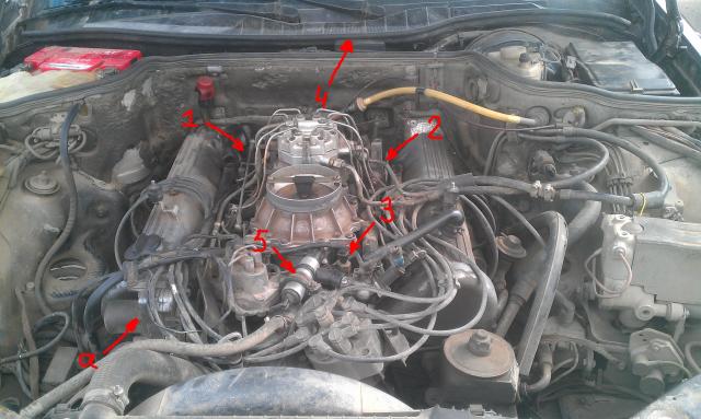

Рассказываю. При покупке авто холостой ход был 850 примерно. при включении потребителей держал тоже 850 всегда, но у меня был неподключен датчик под цифрой 1 на фото. Небыло прогревочных оборотов и двиг приходилось заводить горячий с педалькой газа.
Нашёл датчик (он двухконтактный). Установил на своё законное место, подключил проводку.
Машинка на горячую стала заводиться сама без подгазовки. Появились прогревочные. Меня это порадовала - но пропал холостой ход.
Теперь обороты держаться после прогрева на 1100 - 1200 не меньше. Мне кажется, что машинка доконца не выходит из прогревочных, хотя на приборке уже 90 градусов. Раньше при скидывании клеммы с Датчика под цифрой 1 ХХ восстанавливался. Теперь картина не меняется. Поменял на Б/У датчики под номером 2 и 3. Разницы никакой. Подскажите что проверить ? Я понимаю, что сопративление может давать проводка - тогда куда идут провода с датчиков ? на блок под номером 4 с датчика 1 приходит вроде только 1 провод. Регулятор ХХ под номером 5 промывал. При подаче на него 12 вольт обороты становятся почти 500. Так что Регулятор ХХ рабочий.
Вопрос - куда копать ?

смотрите еще концевик на дроссельной, если он есть. должен идти черный провод от дроссельной в район блока ABS, мимо ГУР. Если концевик считает, что дроссель открыт, то будут все время высокие обороты, даже с исправным клапаном воздуха.

а вот это уже интереснее, т.к. когда перебирал двиг был у меня датчик положения дросельной заслонки с 1 оборванным черным проводком. я его снял, т.к. он никуда небыл подключен и он был обломан в месте, где провод заходит в сам датчик. Закажу в экзисте новый датчик, установлю тогда. Куда от него должен проводок подключаться ???

П.С. Приезжай завтра по вечеру, зедеру капот и сам посмотришь куда все втакается от этого разъема на дроселе.
ЗЫ: Я походу все-таки нашел, почаму у меня колбасня началася, одна вакуумная магистраль обломилась на дроселе, но так лень снимать когда времени в обрез

Выяснили совместно с Халигали, куда подключен этот датчик у него. у меня два контакта с него тупо перемыкаются.... Взял б/у датчик. на закрытую заслонку даёт 500 Ком. На полностью открытую 1 Мом. При включении датчика в проводку моего авто и попыток покрутить датчик двигатель никак не реагировал. Продолжает держать 1100. Куда дальше смотреть ?

У меня не работал концевик на дросселе, он вскрывается и легко чинится (тупо там замкнуто или нет), а подключается - если смотреть на морду, то справа возле фары разъем на два контакта (под два штекера).
Сами контакты подключаются к выводам 4 и 7 (если верно помню, схема эта лежит в машине) блока управления холостым ходом. Если необходимо, то вышлю по e-mail эти pdf.
Если там как у меня или другой вариант на k-jetronic, то повышенные обороты при прогретом это:
1. слева в конце за воздуханом датчик на 42 градуса (проверить надо реакцию блока на замыкание контактов в фишке датчика, должен поднять обороты, т.е. на 42-х градусах датчик размыкается. сам датчик проверяется холодной и горячей водой + прибором обычным, замыкание и размыкание)
2. концевик заслонки (если есть) (проверяется реакция блока - на работающем моторе снимаем/размыкаем разъем - обороты повышаются, обратно фишки соединяем - обороты понижаются до ХХ нормального).
3. Регулятор холостого хода (клапан добавочного воздуха) (проверяется даже кроной обычной, закрываться должен и главное, внутри должна быть пружинка, иногда ее нет и клапан уже работать не будет корректно).
4. Сам блок управления холостым ходом (стабилизация холостого хода).
5. Была схема, когда к датчику "см. мой пункт 1" или вместо него стоял датчик температуры масла и работал так же, определяя прогрев.
Вся это информация есть в двух дисках, что амеры используют по w126.

По пружинке, клапан снимаете и смотрите в отверстие боковое, он должен быть открытым, подсветив фонариков, видна внутри по центру пружина, она возвращает клапан в открытое состояние, когда нет напряжения.
