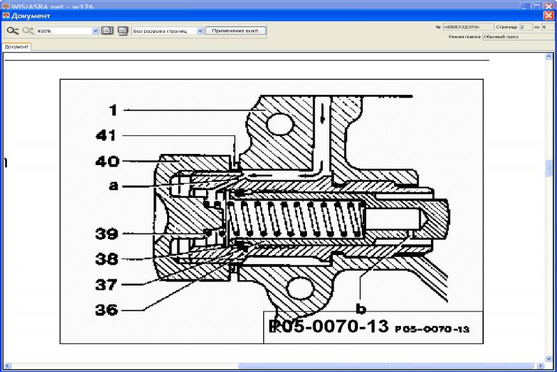

вооооо я к вам за советом :biggrin: движка 102982 после снятия головы такая же историяно брякает только при падении оборотов ,причем звук характерный не гидрики точно снял ремень откинул гену а выкрутить не смог там 17 шестигранник сосед на помошь пришел тож ничего не смог может там резьба левая :confused: выташить шток натяжителя из корпуса тоже не получается пружинка целая короче посбивали пальцы и закрутили на место так вот вопрос там резьба правая или левая :redface: и еще насколько я понял там каким то образом действует на него масло может его просто заменить и все :neutral: залито ессо 10 40 хочу махнуть на ликви моли 10 40 с молибденом - стоит ли?
#12 ОФФЛАЙН   zenderdb
zenderdb
  • Cообщений: 2912
  • Город:Масква
    W ЗАЗ 968А
Отправлено 02 October 2013 - 18:57
Резьба обычная, т.е. правая.
Натяжитель по сути поршень, работающий од давлением масла.
Корпус затягивается с усилием 15Нм шестигранником на 17.
Крышка тянется 70 Нм
Ликви молинген фтопку.
