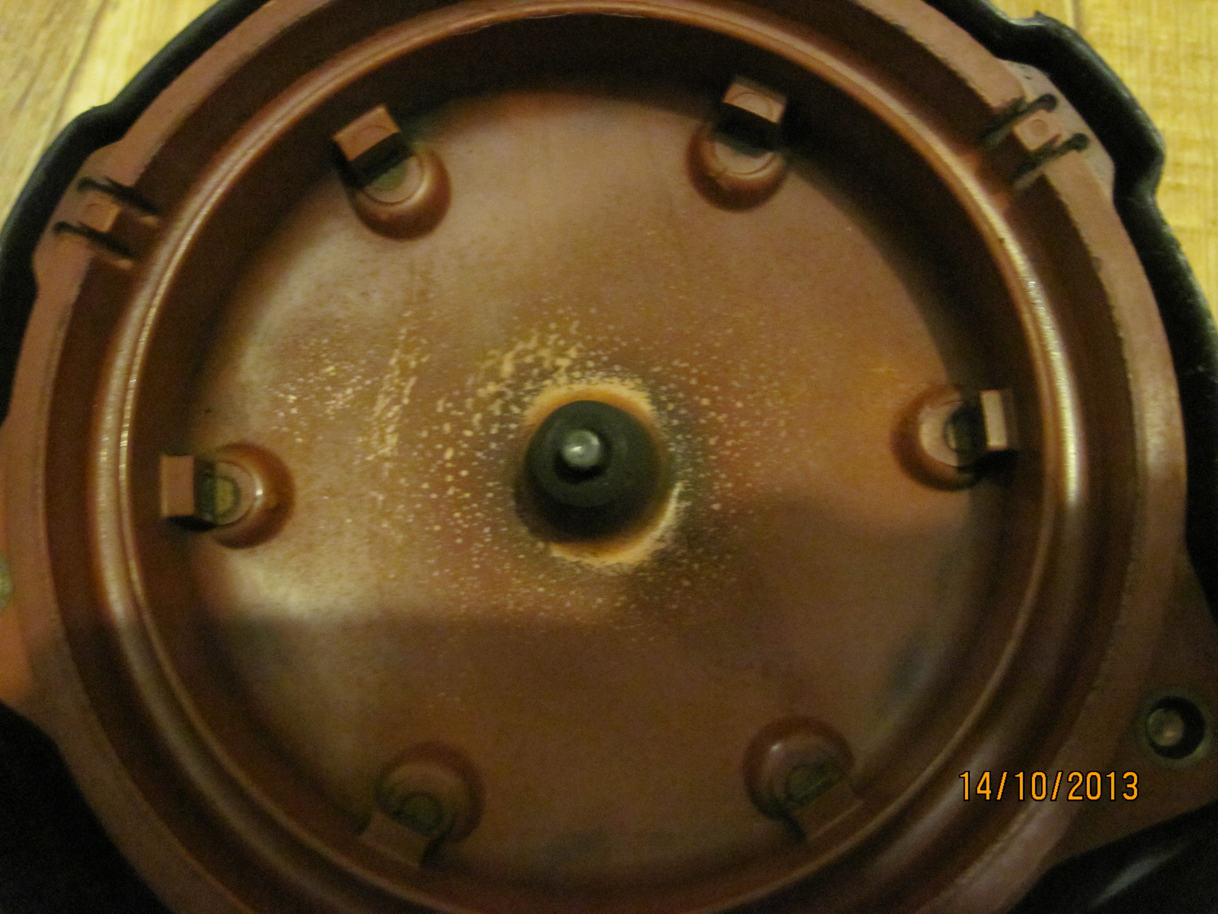

Всем добрый вечер! Проблема такая машина после поездки на дачу спокойно доехала до гаража ,а через неделю собрался опять на дачу и не смог завести. Стартер крутит ,насос работает ,акб в порядке ,бенз тоже есть в баке ,выкручивал свечи мокрые, искра есть. Сегодня снял крышку трамблера вроде все в порядке ,но думаю почистиь контакты и поставить на место.Куда еще лезть ,где еще посмотреть ? Да совсем забыл в гараже немного сыровато.ПОДСКАЖИТЕ ПОЖАЛУЙСТА !

Эту крышку снеси в помойку, она умерла.
Поменяешь и все оживет.

Спасибо,буду менять ,а бегунок наверно тоже заменить нужно?
И его до кучи поменяй

Сегодня поставил новую крышку и бегунок,завелся как молодой.Всем спасибо.

С такой крышкой машина работает нормально . 103-и моторы всилу своей к ним любви видел много . Работает даже без уголька центрального .......... Даже когда бегунок до дыр сгорел ............ Конечно на оригинальной катушке !
Меня тоже друг уверял что все должно работать и дело не в крышк,а я поменял и сразу завелся.Прочитав многие темы понял что это болезнь 103 моторов.
Значит проблема не в подгоревших контактах , а в трещине где-то . Скорее всего центральный контакт перебит в крышке . Ей Богу , даже на самой задрюченной крышке без трещин машина работает . Не очень эффективная искра конечно , но передвигается весьма шустро .
